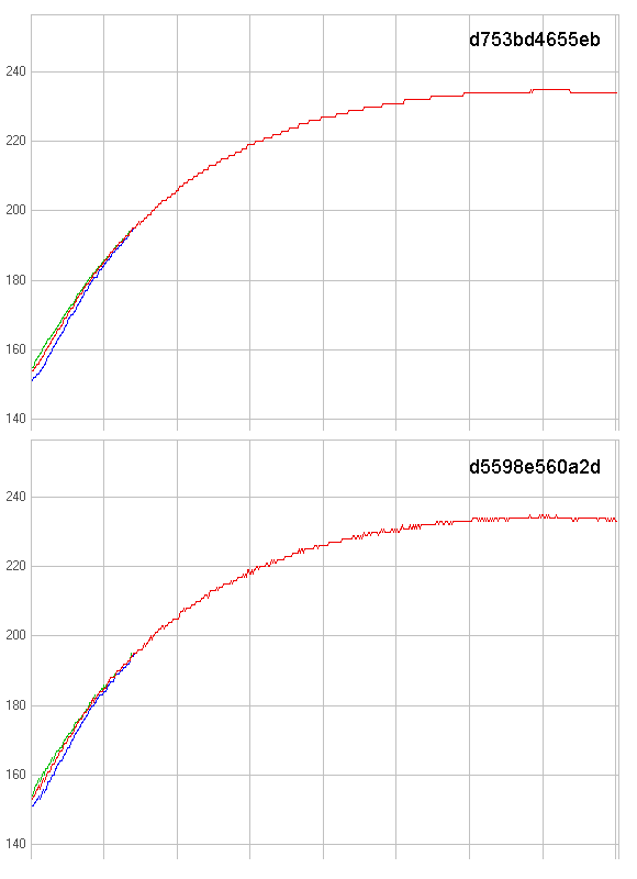

Jetrel писал(а): Ср дек 08, 2010 14:59... http://s12.radikal.r...753bd4655eb.png
А вот тут гораздо интереснее всё: снимок 16-битный (на компе у меня ТИФ, а залил я ПНГ). Бандинг есть и неслабый. Но вот чудо - когда я перевожу его в 8 бит, то бандинг едва ли не полностью исчезает, хоть и не на 100% визуально!
Вот ссыль уже на 8-битное почти чистое изображение: http://s001.radikal....5598e560a2d.png
Кто-нибудь, объясните мне этот парадокс, пожалуйста! И что делать, ведь порой приходится неслабо крутить настройки фотографий...
Вот графики одной и той же строки двух Ваших изображений:
На верхнем графике видно последовательное (ступенчатое) изменение яркости (размер ступеньки - 1 градация). Если Вы видите "ступенчатость" на картинке (т.е. "бандинг"), то значит вы видите переход яркости в 1 градацию, и лучшего (более плавного) в 256-градационном представлении добиться нельзя.
На втором снимке видно, что график "зубчатый". Это тот самый эффект "дизеринга", когда к значениям яркости добавляется небольшой шум и пространственная форма ступеньки яркости размывается. Поэтому "бандинг" и не заметен.
