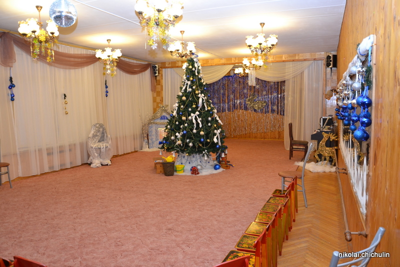

У меня D3100 и я использую такой алгоритм:
1. ИСО - базовая 100 + автоподбор до 1600;
2. Режим приоритета диафрагмы и открываю её полностью или почти полностью - 4,5...5,6;
3. Режим вспышки автоматический.
4. Угол 45-60 плюс визитка.
Результаты вполне приемлемые. Если же искусственно загнать ИСО вниз (до 100-200), то таки да, будет темно.
На приведённом снимке ИСО даже не вся выбрана - 1000. Вполне рабочая.
Nikon D3100 + VR 18-105
