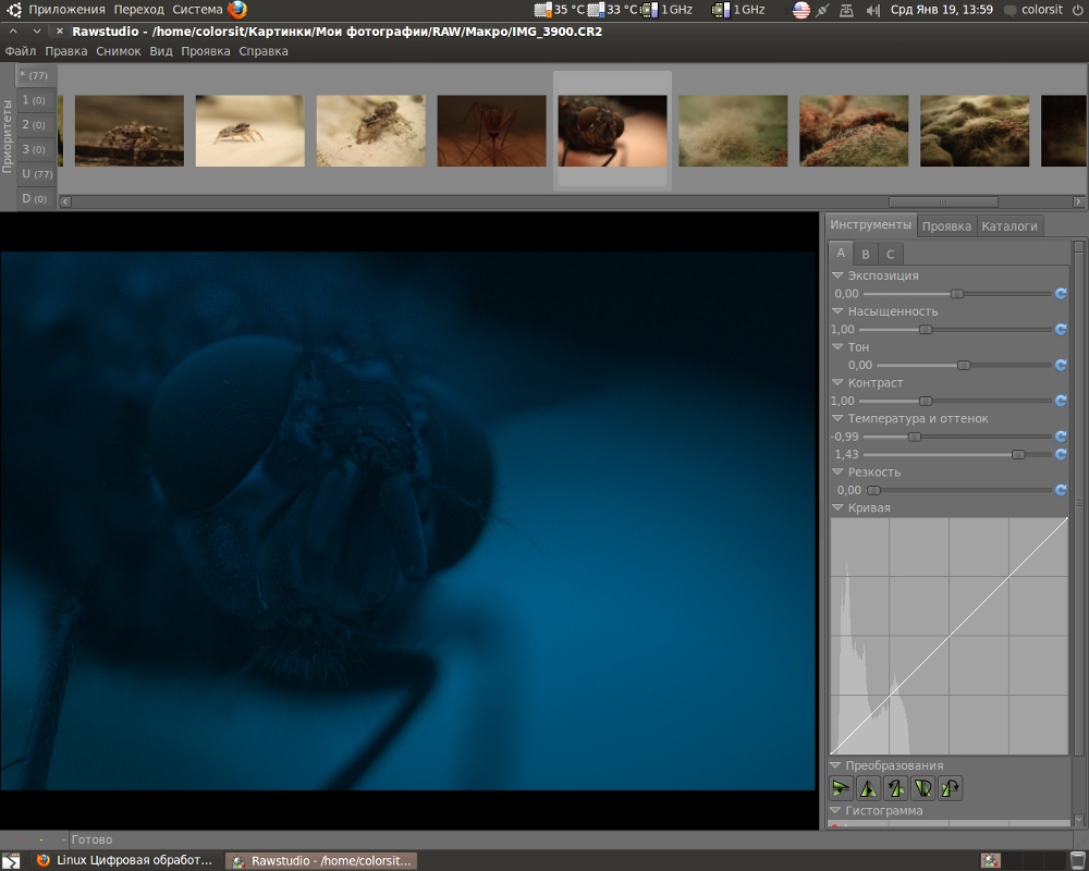

Подскажите где что настроить в rawstudio ? Всё синее блин ...

А что с температурой-то?
Mx110
Сообщения: 429
Зарегистрирован: Пт июн 05, 2009 18:35
Re: Linux Цифровая обработка
Сообщение Mx110 »
С_41 писал(а): Чт янв 20, 2011 09:24
Пробывал температуру она сначала обесцвечивает а потом в красный всё уходит.
