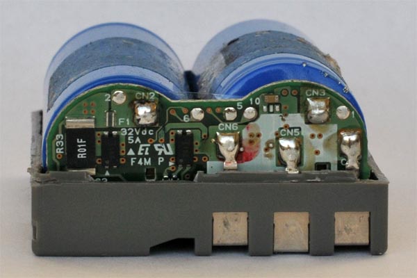

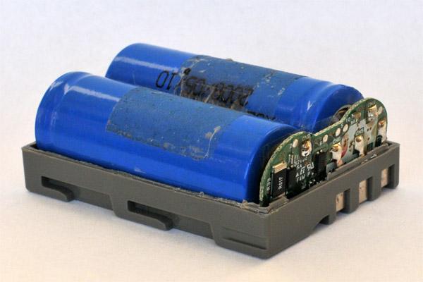

Re: Внутреннее устройство EN-EL3e
Так из меню можно переключить несколько разных типов батареек в бат. ручке.
А что там, внутри корпуса EN-EL3e?

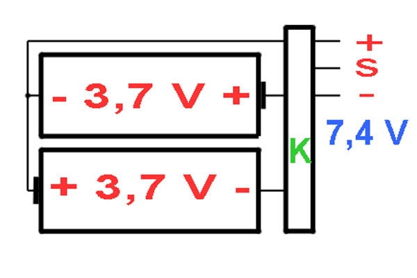

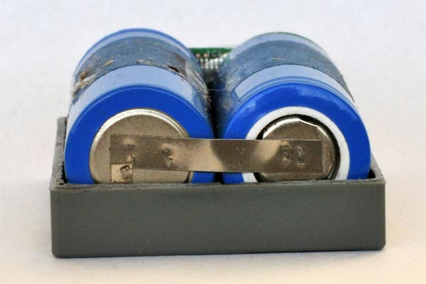

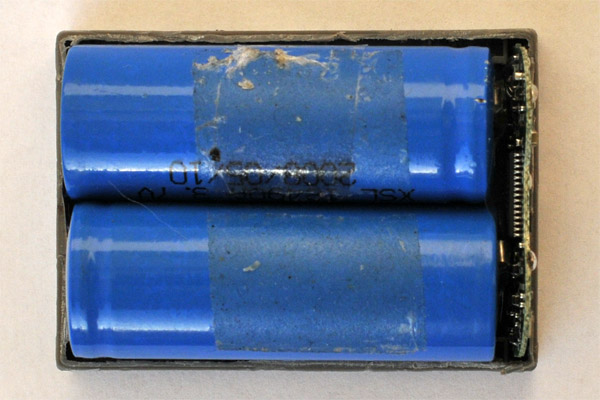

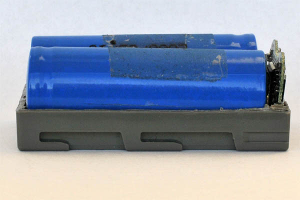

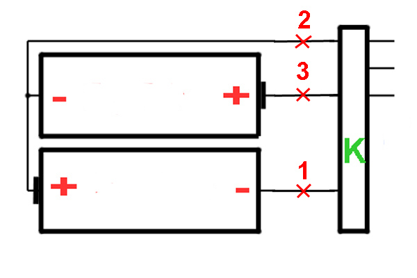

Здесь
http://www.club-nikon.ru/forum/topic/49 ... ntry435089
Остап 01 пишет:
"Отпаивать надо по очереди начиная с минуса, потом перемычку между банок, а потом плюс."
Остап 01 пишет:

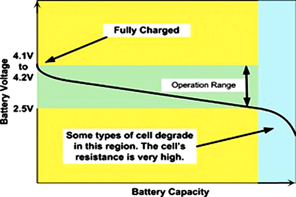

Читаем дальше у Остап 01:
" Меняем банки (на подготовленные) ...
Подготовка банок проста: у вас должен быть выбор из одной партии и надо выбрать две одинаковые как можно ближе по параметрам."
У меня уже были две хорошие банки от отказавшего аккумулятора. Еще у тех, кто меняют банки ноутбуков,( и имеют большой опыт), прочитал:
" В батарею необходимо устанавливать разряженные элементы, с напряжением примерно 3.1 вольта."
http://www.techmaniacs.net/repairs_lab/823/
Пора познакомиться с тем, что напряжение одной Li-ion банки 3,7 вольта - не совсем правда. Оно меняется в зависимости от степени разряда, тока нагрузки и температуры.
Хотя в литературе данные о том, на сколько можно разряжать аккум, не совпадают.
Я подключил автомобильную лампочку, вольтметр и разряжал до 6,2 V с нагрузкой примерно 1 А;
6,5 V без нагрузки. (Потом Nikon D300 проработал 5 секунд с таким аккумом и отключился).

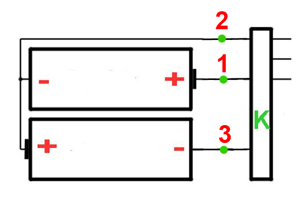

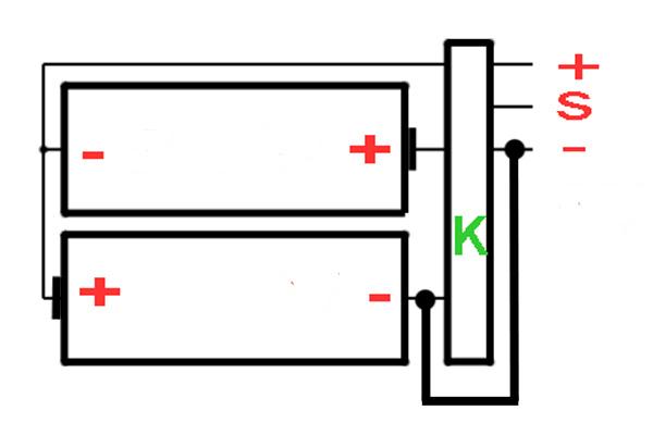

Подключил контролер в последовательности, обратной отключению.
Дрожащими руками проверяю напряжение на выходе - нет его!
- aaa
- Сообщения: 408
- Зарегистрирован: Сб май 09, 2009 12:13

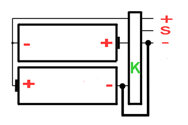

Что делать, банки хорошие, контролер тоже, а все вместе не работает?
Читаю здесь:
http://vrtp.ru/index.php?showtopic=10518
"Чтобы привести плату защиты в исходное состояние нужно закоротить на короткое время минусовой вывод банки и минусовой выход платы защиты."
Делаю такое хитрое действие и все, напряжение на выходе появилось!
Читаю здесь:

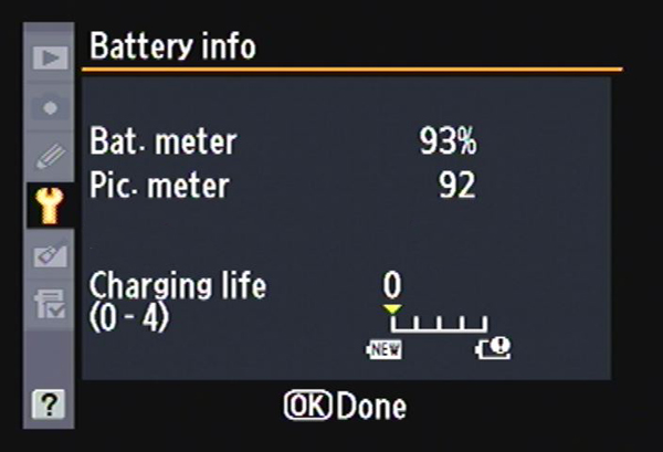

Так как в фотике аккум почти сразу отключился, поставил его на зарядку. Заряжалось 2 часа 5 мин, что, по сравнению с номинальным временем 2 ч 15 мин, весьма неплохо. Ставлю опять в Nikon D300, смотрю "Battery info":
Bat. meter.....100%
Pic. meter.........0
Charging life.....4
Сделал такие выводы:
Зарядилось полностью; счетчик кадров сброшен на ноль.
А вот состояние аккума осталось от старого контролера, банки были на исходе, после заряда на другой день показывали 0% заряда. Те банки, у которых отказал контролер, показывали нулевое, наилучшее состояние аккума.
Прошли сутки. Включаю фотик, и мне показывает ...3% заряда. Мерю напряжение без нагрузки - 8.2 вольта, акумм заряжен на 100%. Вот так. Что делать? Буду смотреть, сколько кадров получится...
Bat. meter.....100%
Charging life.....4
Как я понимаю, контролер, который вы поставили к хорошим банкам, держит в памяти всю информацию о старых банках и подмены не заметил...
Надо каким то образом сделать сброс контроллера. Как, на практике, я не помню, но помню, что можно...У меня до этого не дошло.
...заложите в поис сбос контроллера (укажите какого) и у верен, получите ответ...
А м/с в АКБ были одинаковые?
А емкость банок одинаковая?
