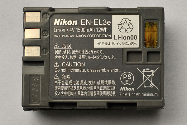

Вот этот аккумулятор, который внезапно отказал.
Оригинал?
Оригинал?

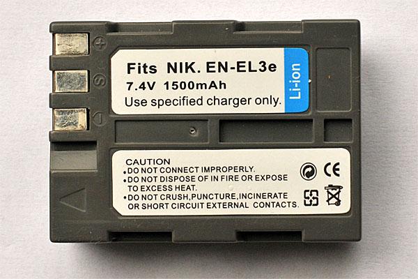

А здесь жалкая подделка тех конкурентов, кто отнимают кусок хлеба у детей работников Nikon:

"Аналог" стоит примерно 10 раз дешевле, чем оригинал. Тогда надо очень хорошо подумать, что покупать.

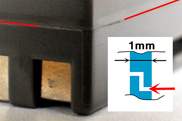

А меня имеется один акумм с хорошим контролером, а второй - с хорошими банками. Задача - из двух плохих сделать один рабочий. Для этого надо акуммы вскрыть. Будем разрезать корпус, иначе нельзя. Где и как? Лучше сразу под блестящей кромкой, по красным линиям на фотке. Толщина стенки маленькая, на сквозь проникать нежелательно. На рисунке справа показываю, как выглядит срез заводского соединения до склейки и где надо резать. Если местами попадете на 1 мм выше - не беда. У меня был канцелярский нож для бумаги, тот, у которого кусками отламываются лезвия. Лучше провести 5 раз слабее, чем один раз сильно. Под конец резки надо расширять разрез, напр. поворачивая лезвие поперек, пока не треснет.
