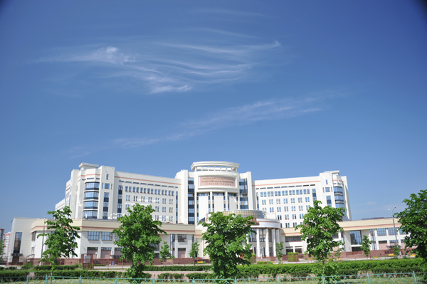

Процесс иллюстрированный картинками для большей наглядности

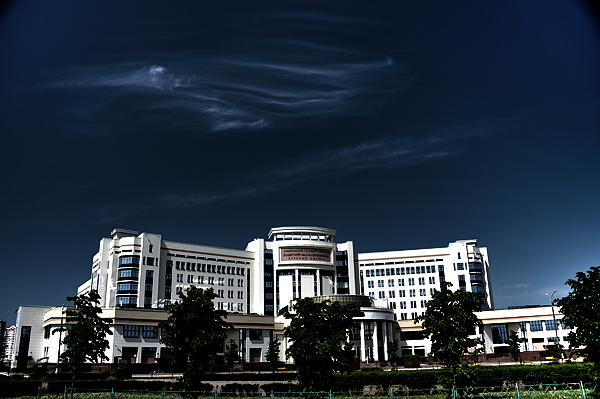

Можно проще. Открываем Фотошоп (У меня CS5). Image - Adjustments - HDR toning. Выбираешь подходящий пресет и дальше крутишь ползунки в свое удовольствие. И нормальное фото с мирной фотопрогулки превращается... в то, во что превращается.
