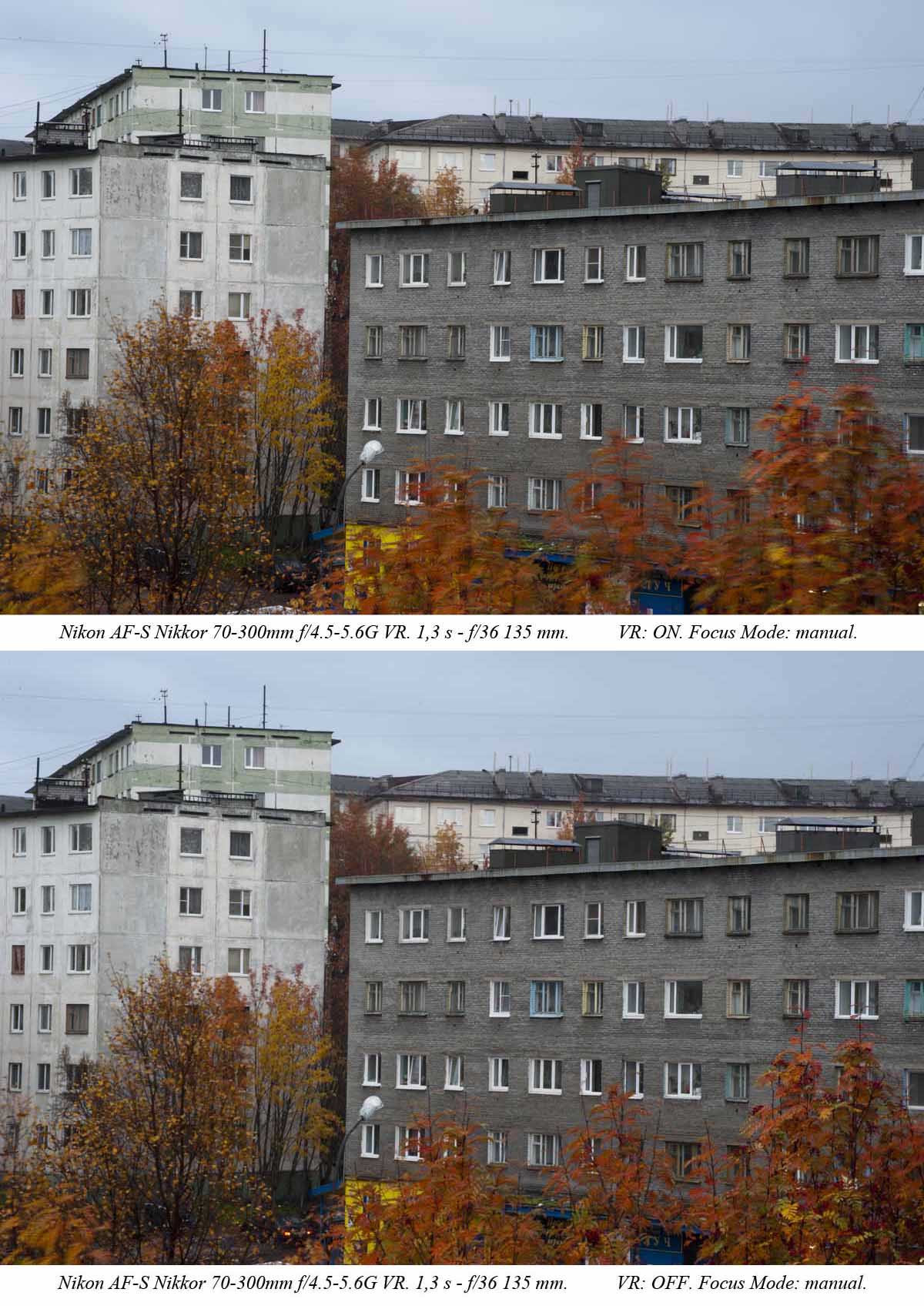

…выдержке длиннее чем 1/ФР*2. В другом случае: съёмка днем, со штатива Manfroto, камера Никон D700! Объектив Nikon AF-S Nikkor 70-300mm f/4.5-5.6G VR, стабилизатор тоже забыл отключить. Съемка с приоритетом диафрагмы 13 с помощью Проводного пульта дистанционного управления таймер Yongnuo TC-80 N1 – снимки, где выдержка оказалась порядка 1/200 резкость в норме, без смазки. Хотя ГРИП получился достаточно маленький для такой диафрагмы. Снимки, где выдержка оказалась не более 1/60 замылены, большинство ушло в брак. Ещё пример:

Спасибо всем принявшим участие в обсуждении данной темы.
Особая благодарность:Julysha, -Freeman-, sergejv, информация которую я почерпнул в Ваших ответах мне кажется весьма полезной.
Главная проблема все-таки видимо в подвижности системы штатив – фотокамера, с которой нужно бороться.
В очередной тестовой съёмке со штатива Nikon D700, Nikon AF-S Nikkor 70-300mm f/4.5-5.6G VR. С включенной и выключенной системой VR, принципиальных отличий в снимках не нашел.
