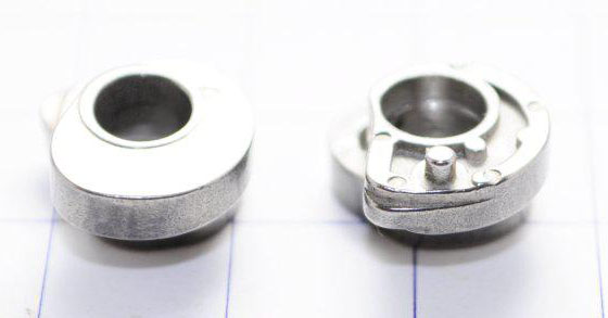

Re: Странности D700: зеркало не всегда опускается
shashlykh писал(а): Чт ноя 29, 2012 17:20
купил б\у боди д700, столкнулся с такой проблемой:
поначалу было такое пару раз, что зеркало не опустилось. Но сейчас этого нет, сейчас другая проблема: делаю несколько кадров (а могу и один сделать) - зеркало поднимается, опускается, все вроде на месте, но камера пишет Ерр и не сохраняет кадры (всей серии). Делаю спуск, внутри звук похожий на звук затвора. Дальше снимает. вплоть до такой же проблемы. Ошибка выскакивает достаточно часто, через 3-20 кадров, не реже. после ошибки я снял объектив, поднял зеркало - затвор закрыт. Но при поднятом зеркале нажал кнопку спуска - какое-то движение в затворе, как будто он меняет положение.
Отработка затвора 121 тысяча,я надеюсь есть более гуманные средства ремонта, кроме замены?
В механизме взвода фотоаппарата, кроме двигателя и шестерней, есть двухэтажный "коленвал"(эксцентрик программной шестерни), который взводит пружины затворного узла, поднимает зеркало и двигает рычаг диафрагмы. В оригинале он сделан из сплава алюминия. По этажам этого "коленвала" двигаются 2 подпружиненных рычага. На рычагах установлены подшипники и смазка, чтобы избежать трения. Но даже в этом случае происходит износ "дорожек" "коленвала". Рычаги перемещаются с меньшей амплитудой и перестают "заводить" механизм. Как правило все начинается с зеркала. Если такой "звоночек" появился, то нужно менять эксцентрик программной шестерни (см.фото). В противном случае дефект будет проявляться всё чаще.
