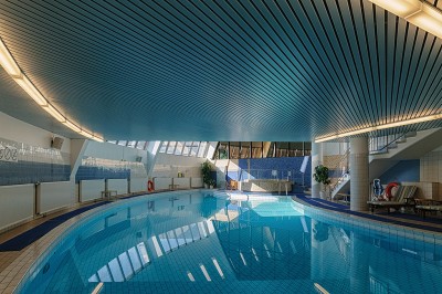

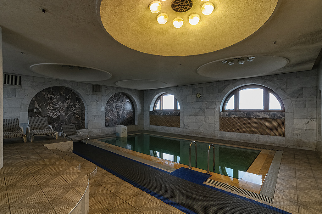

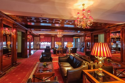

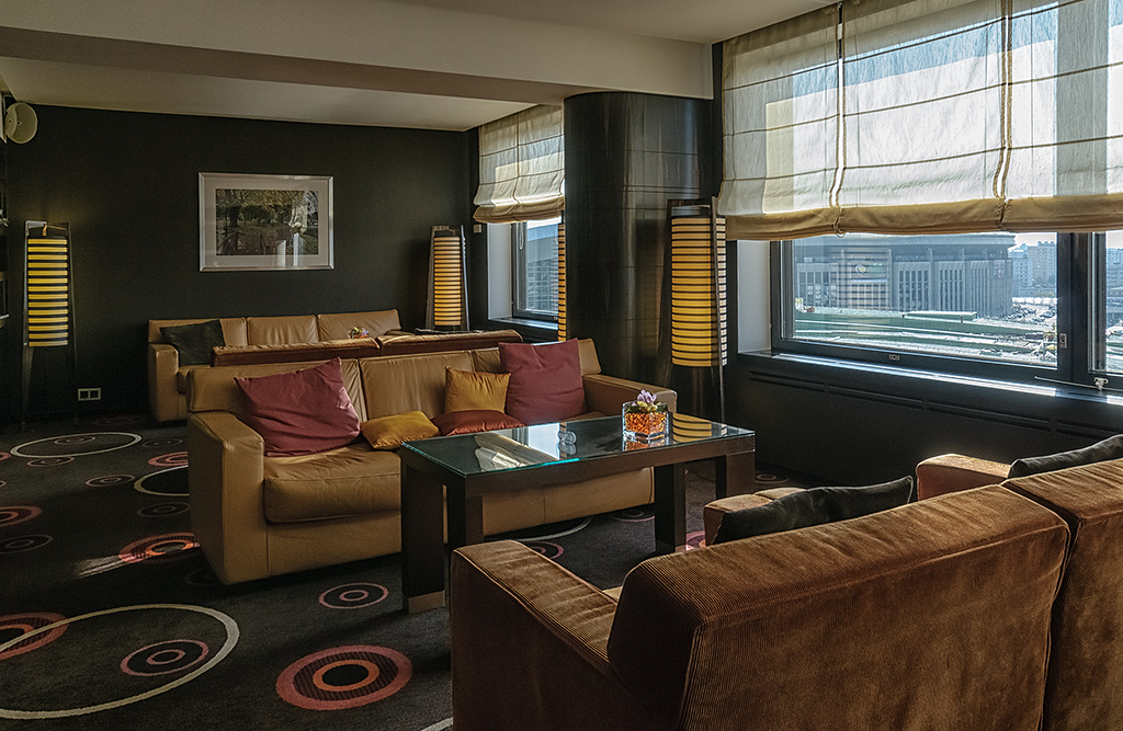

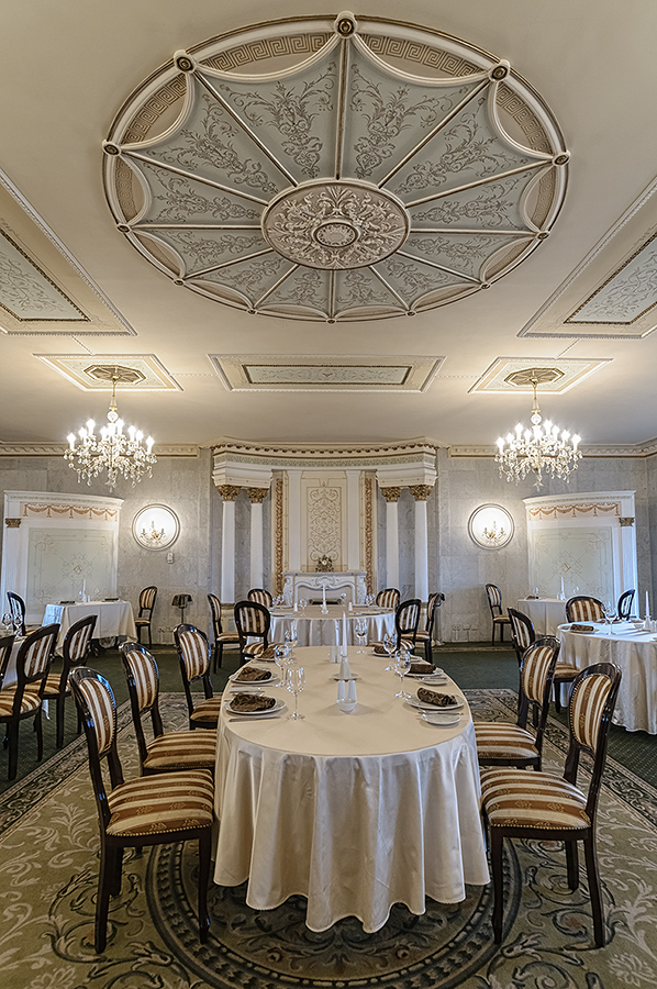

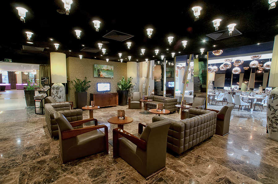

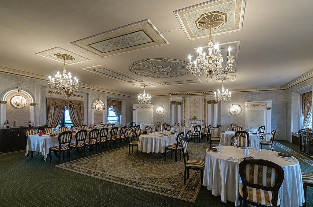

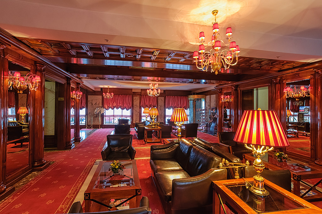

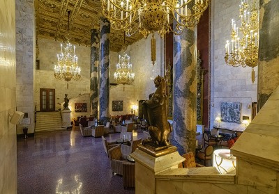

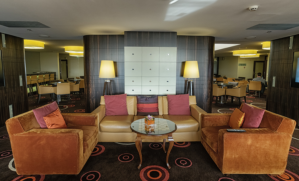

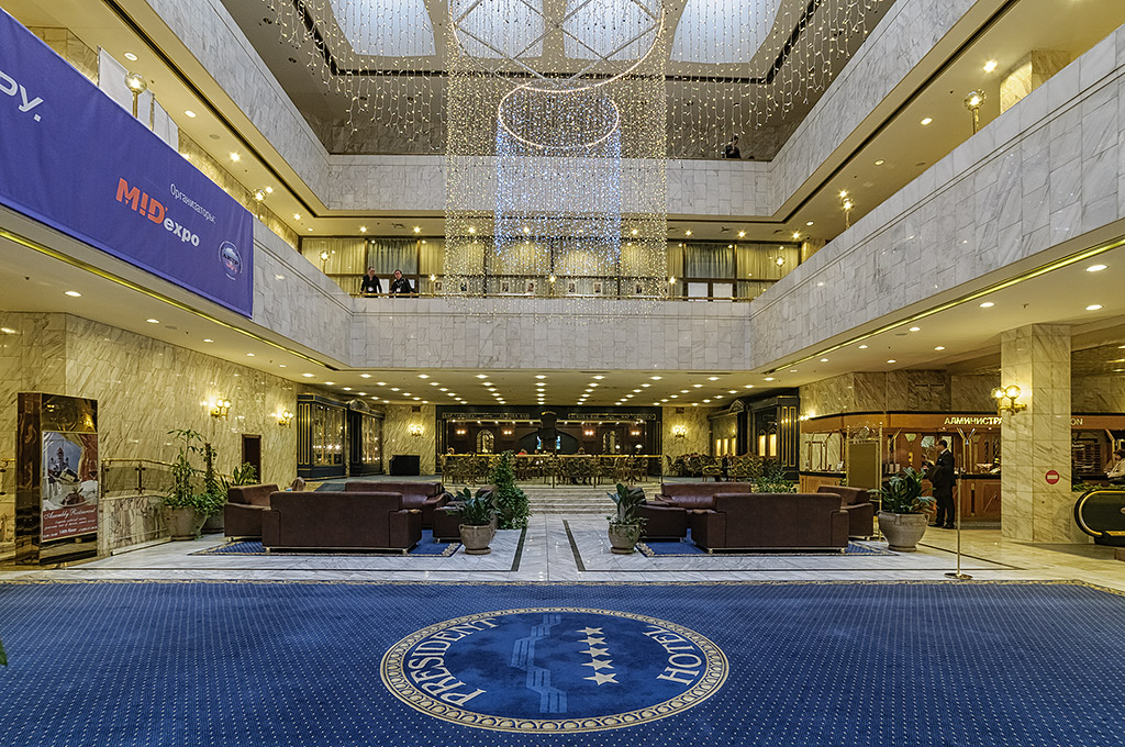

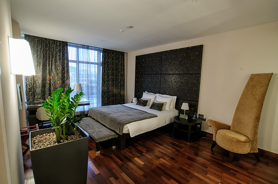

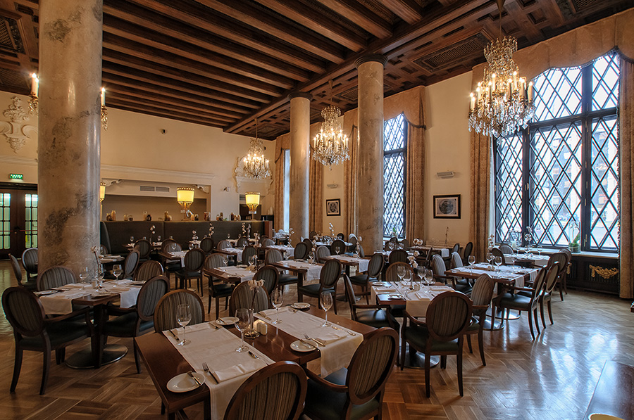

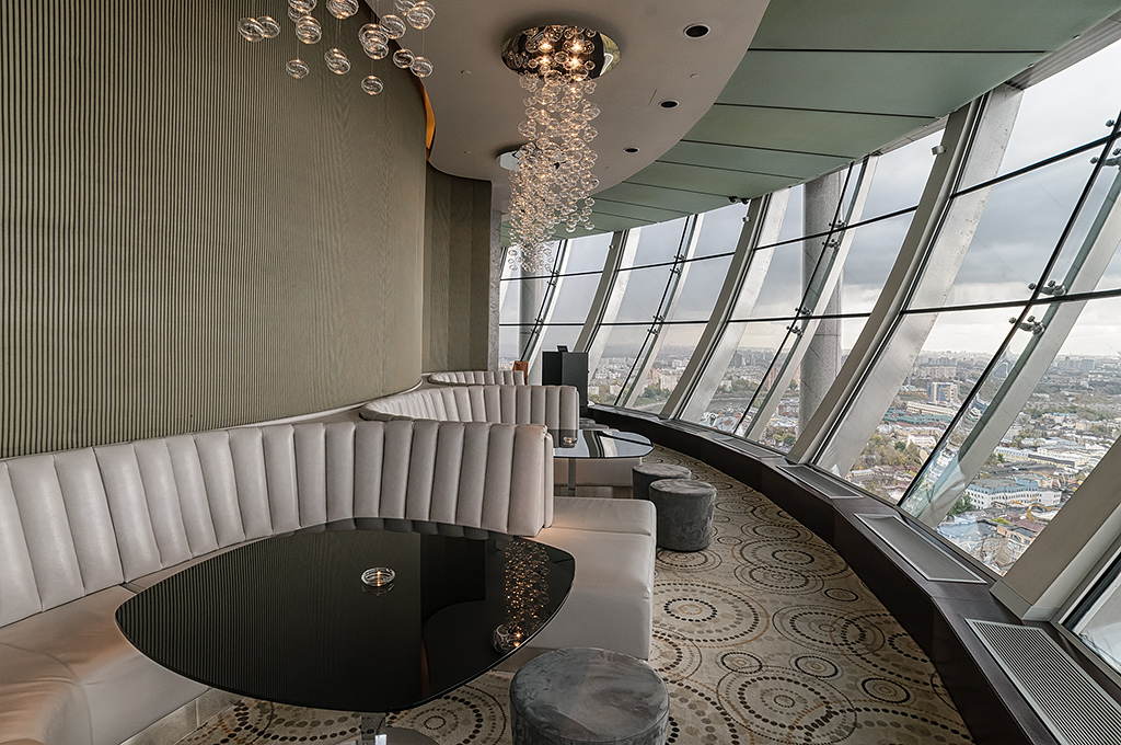

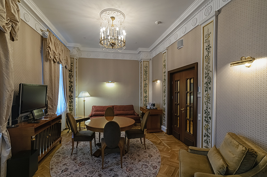

Периодически снимаю. Сейчас сотрудничаю со строительными компаниями и снимаю интерьеры объектов по их заказам на Д700 и Сигма 12-24 (недавно купил). В прошлом пришлось поснимать много интерьеров гостиниц, когда по заказу Москомтуризма снимали для каталога гостиниц Москвы. Тогда снимал на Д 300 и Тамрон 11-18.
Естественно штатив. Всегда старался устанавливать его на уровень глаз, ибо и интерьер человеком воспринимается именно с этой высоты. Вспышку не использовал ни разу. Может и надо бы иногда, но это был поток работы, нужно было отснять по несколько гостиниц в день.
Режим AV (приоритет диафрагмы), диафрагма от 7 до 9, ставил поправку -0,3.
В номерах в обязательном порядке зашторивал окна (чтобы не было большого перепада яркостей, не укладывающихся в ДД), оставляя небольшой 20-30см просвет для дневного света, включал ВСЕ имеющееся освещение. Экспериментировал и с незанавешенными окнами, но если день солнечный - свет резко выбивается, и второе, что мне не понравилось - сложно ловить ББ, дневной свет - своя температура, искуственный в номере - своя. Получается, как черт летел и ноги свесил...
Ну и естественно несколько дублей с разных точек. По композиции что-то рассказывать - и сложно и просто: просто подумайте, что бы Вы на месте заказчика хотели увидеть на снимке в максимально выгодном свете. Да и наконец, постройте такую карточку, которую приятно было бы разглядывать самому.
По окружающей обстановке - максимально убрать все мелкое, смотрится как бардак.
Снимки для образца сейчас попробую загрузить.
Если что еще интересно - спрашивайте, мож чего не упомнил.
А да, и самое главное - обязательно равняйте вертикали, я за очень редкими исключениями стараюсь это делать. Не до конца выравниваю только тогда, когда не хватило угла, а при выравнивании режутся детали, влияющие на целостность картинки. Например на третьей сверху карточке я не захотел резать диваны.
