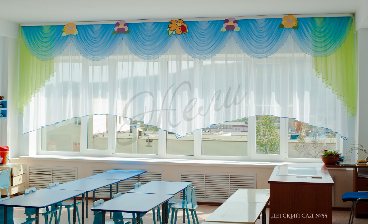

Время от времени приходится снимать интерьер, а именно комплекты штор и т.п. Всё это для себя, для личной коллекции в архив, но все-таки хотелось бы разобраться со всеми нюансами, чтобы, так сказать, повысить свой уровень в данном вопросе.
Из техники на данный момент - Nikon D700, Nikkor 50/1.4D. Скоро будет Nikkor 35/2D и Tamron 28-75/2.8. Вспышки пока нет, раньше ею активно пользовался (Nissin Di-622 Mark II), но потом часто менял системы, технику, пришлось продать. Попозже, думаю, снова закажу её.
Кто снимает интерьер или кто хорошо знаком с данным видом съемки, дайте, пожалуйста, нужные советы, материал для прочтения, сайты с полезной информацией. Буду рад любой помощи.
Вчера снимал на скорую руку интерьер в детском саду. К сожалению, широкого угла не было, пришлось фотографировать на 50/1.4. Отошел как можно дальше, чтобы влезло более-менее всё. Но результат все равно не очень устраивает. Не пойму что не то...
Будьте так добры, укажите на ошибки в приведенном ниже снимке.
Еще раз скажу, что буду рад любой полезной информации, начиная от того, какие лучше параметры съемки выставлять на ф/а, заканчивая выбором красивой композиции.

Интерьеры...в той или иной степени снимают все),когда приходиться снимать , мене, что-то дома или в гостях т.п.)
Поэтому что увиделось, неправельная точка съёмки и положение камеры,от того искажние перспективы влево тут вы и сами это увидали.
Наверно..,(?) столы с стулья расставил бы ровно,лишнии предметы из кадра убрать..
Ну и главное,встал бы ровно по центру окна не только ао гризонтали но и по вертикали, штатив,а т.к в кадр не влезает сделал бы панораму из 3-4 кадра,(или больше или в два ряда)чтобы влезало , в вертикальном положении камеры.В прцессе сшивания и потом, геометрию легко исправить.. ,ну вот как-то так, чисто как зритель..)

tipchik, Как раз-таки если вставать ровно по центру, кадр будет еще хуже. Пробовал и по центру, более скучный и неинтересный. Туть хоть какая-никакая перспектива есть, объем. Из-за ФР в 50 мм приходилось выкручиваться как мог. Этот ракурс понравился чуть больше остальных. Штатива не было, брать не собирался, было не до него. Просто в конечном итоге необходимо было запечатлеть результат, что, собственно, и сделал. Но как я уже сказал выше, хотелось бы повысить свое "мастерство".

А почему мастерство в кавычках, это цитата..?)
если нет
то встаньте в к угол..), притом буквально и сделайте панораму.., я только про повышение мастерства и объёма, кто знает может и пригодиться.)
объёмные панорамы интерьеров очень популярны для представления помещений ...
