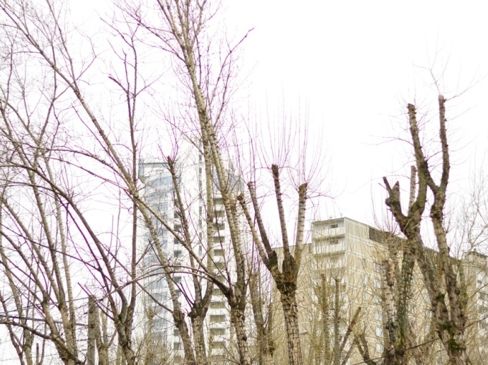

Moskvichka писал(а): Пт мар 14, 2014 21:19
Уважаемые форумчане, разъясните пожалуйста. Сделала в магазине несколько кадров на 50/1,G. Был получен вот такой результат - жуткие хроматические аберрации. Что это - норма, проблема данного экземпляра или моя ошибка? День пасмурный, 1/400, f2,2, ISO 200.
объектив не виноват.
Это скорее всего блюминг. Может быть и ХА, хотя больше склоняюсь к блюмингу. При обработке рав это всё исправляется двумя шагами.

Moskvichka писал(а): Сб мар 15, 2014 04:46
Спасибо. Конечно, сюжет не для 2,2, но, честно говоря, не ожидала такое увидеть. Главное для себя выяснила, что это не брак.
Когда я выбирал свой 50/1,4 то первый сильно хроматил и давал мощный фронт-фокус. Второй оказался полной противоположностью первого.
Полтосы это массовые объективы, высока вероятность брака. Надо выбирать из нескольких образцов.
Здесь ХА по всему полю кадра, а обычно они присутствуют по краям кадра. Я бы не взял этот объектив.
И это точно не блюминг, потому что блюминг выглядит не так.

Balhash писал(а): Сб мар 15, 2014 08:41
А как выглядит блюминг?
Здесь жпег на картинке. Как вы определили, мне не понятно.
Это типичный блюминг. Ветки на фоне неба по всему полю кадра.

Хотелось бы попросить RAW у автора именно этого кадра. Хотя могу предположить с долей вероятности на 99%,что его нет
Balhash
Сообщения: 6316
Re: 50/1,8G и ХА
Сообщение Balhash »
Блюминг это растекание заряда по поверхности матрицы. Этим страдали ССД-матрицы. Выглядит как пятна округлой формы светло-серого цвета.

valek писал(а): Сб мар 15, 2014 09:22
Но 1% Вы всё таки оставили)))). RAW есть на карте фотоаппарата, если подскажете, как Вам передать - без проблем.

Moskvichka писал(а): Сб мар 15, 2014 09:44
А вот сюда залить
http://www.club-nikon.ru/forum/files/ca ... %80%D1%8B/
Moskvichka
Сообщения: 19
Зарегистрирован: Чт янв 23, 2014 19:30
Re: 50/1,8G и ХА
Сообщение Moskvichka »
Загрузила. Ждём выводы.

Moskvichka писал(а): Сб мар 15, 2014 15:25
Да, это ХА. Я бы не стал здесь сильно ругать объектив. Мне кажется, что на свои деньги он снимает.
Основная ошибка - диафрагма 2,2 . Да и условия съёмки как раз для проявления этой гадости. Вот они и полезли Изображение

valek писал(а): Сб мар 15, 2014 16:10
А себя ругать негуманно))). Спасибо! Просто не знала, что открытая диафрагма светосильных объективов может выдавать такой результат....
