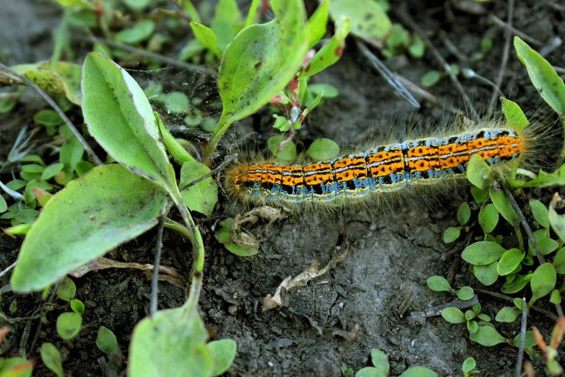

Наверное, вопрос здесь будет всё же по адресу. Хотел получить просто более или менее детальное фото гусенички (насколько это вообще возможно китовым 18-55), а получилось "гусеничко с подсветкой днища". (особенно видно на первом фото, смотреть лучше полноразмерку с яндекс-фото, в миниатюре слабо виден эффект)
Солнышка было очень дофига в тот день. Земля такого цвета от тени (моей). Специально собой закрыл чтобы хоть как-то сократить последствия аццкого солнышка. Снято в режиме Р, исо 100, автоматическая фокусировка, экспозамер без коррекции.
Собственно, два вопроса.
1 Эти два кадра лечатся в плане цветов или уже в топку?
2 Какие настройки лучше ставить на камере для съёмки в таких условиях?

Самое главное забыл-купите бленду-копейки стоит.
1)Исправить-почти можно.
2) не снимать при ярком солце
3) экспозицию в минус примерно 3/4 или -1.
4)снимать в Рав не джипег .

Бленду или поляризационный фильтр?
1. 4. Raw - https://yadi.sk/d/ZSqOreCgsGjwe .
2. Такой уж день выдался. Управлять погодой пока что не умею pardon , посему пришлось довольствоваться тем, что было за окном rolleyes .
3. Обычно поправку экспозиции стараюсь не ставить, потому как забываю потом убрать biggrin ... Хотя пару раз благодаря такой забывчивости получались прикольные кадры.

HB-69 бленда для вашего обьектива.
Управлять погодой вас никто и не просят-для начала научитесь управлять камерой.
Чтоб не забывать-приучитесь проверь по окончанию данной сьемки настройки камеры(совет).

В таких ситуациях надо снимать с коррекцией экспозиции и/или с брекетингом.
И обязательно в RAW 14 бит (если есть).
Один стоп из тени вытянуть легче, чем из пересвета.
Такова особенность представления цифровых данных.
