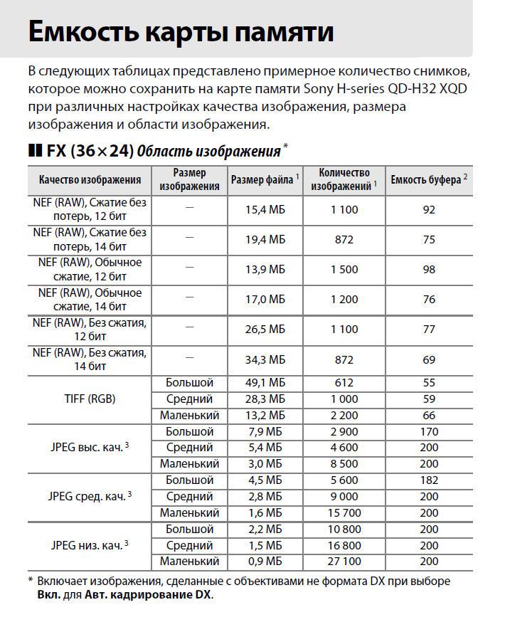

Для современных камер в руководстве пользователя есть такая табличка, Вам будет интересна последняя колонка (пример для D4):
Упс, для D5 такой таблички нет. dunno
На две камеры (CF и XQD) выпустили одно руководство. smile

Немного теории и практики smile .1. Камеры Никон показывают физический размер буфера в кадрах с установленного на камере типа.2. В серийной съемке важна длина непрерывной серии, а не физический размер буфера.3. Длина такой серии определяется физическим размером буфера, скоростью серийной съемки (т.е. скоростью его заполнения) и скоростью записи на карту (скоростью освобождения буфера). (Модель резервуара с одной впускной и одной выпускной трубой работает на ура.)4. Буфер используется для хранения промежуточных данных при разных вычислениях. Это легко увидеть при включении разных опций. Самое прожорливое (у D810) формирование sRAW (свободное место в буфере сразу падает с 18 до 11).Поэтому целесообразно использовать самую скоростную (на каждой конкретной камере) карточку. Фигню всякую лучше отключать.У D500 огромная скорость сбрасывания файлов на быстрые карты, и, как свидетельствуют владельцы, длина серии ограничена только программно.

Ещё есть такая таблица
[attachment=49593:2222.jpg]
