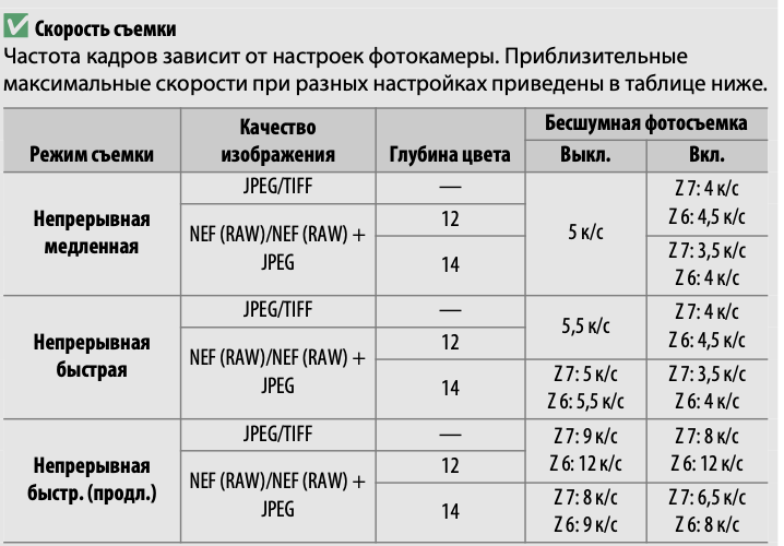

но в этих рекламных ттх черт ногу сломит - вчера потратил пол часа чтоб понять какая у них вообще скорострельность с работающим ЭВИ и записью в рав14

Нет, с режимами стаба в камере это никак не связано, автоматика сама определяет, какой тип стабилизации будет использован, все зависит от объектива, который стоит на камере. В камере можно лишь включить или выключить стаб в меню. Почитайте подробности здесь - https://www.dpreview.com/forums/thread/4345529
В остальном Вы правильно поняли.
Если кратко, то на зеркальной оптике будет работать три оси стабилизации. Если в зеркальной оптике нет своего стаба, то в камере включится трехосевая стабилизация, если зеркальная оптика имеет свой стаб, то при включенном стабе на объективе будет работать две оси в объективе и один на матрице, а если на объективе стаб выключить, то никакой стабилизации не будет (матричная тоже не включится).
На родной зеткиной оптике будет работать 5-осевой матричный стаб, если в меню включена функция стабилизации, либо матричный стаб отключится, если в меню стаблизацию выключить.
К сожалению, фотограф не может вмешиваться в эти алгоритмы и не может сам выбрать, какие стабы должны работать.
Не читайте рекламу, скачайте мануал с офсайта, там все ясно изложено:
