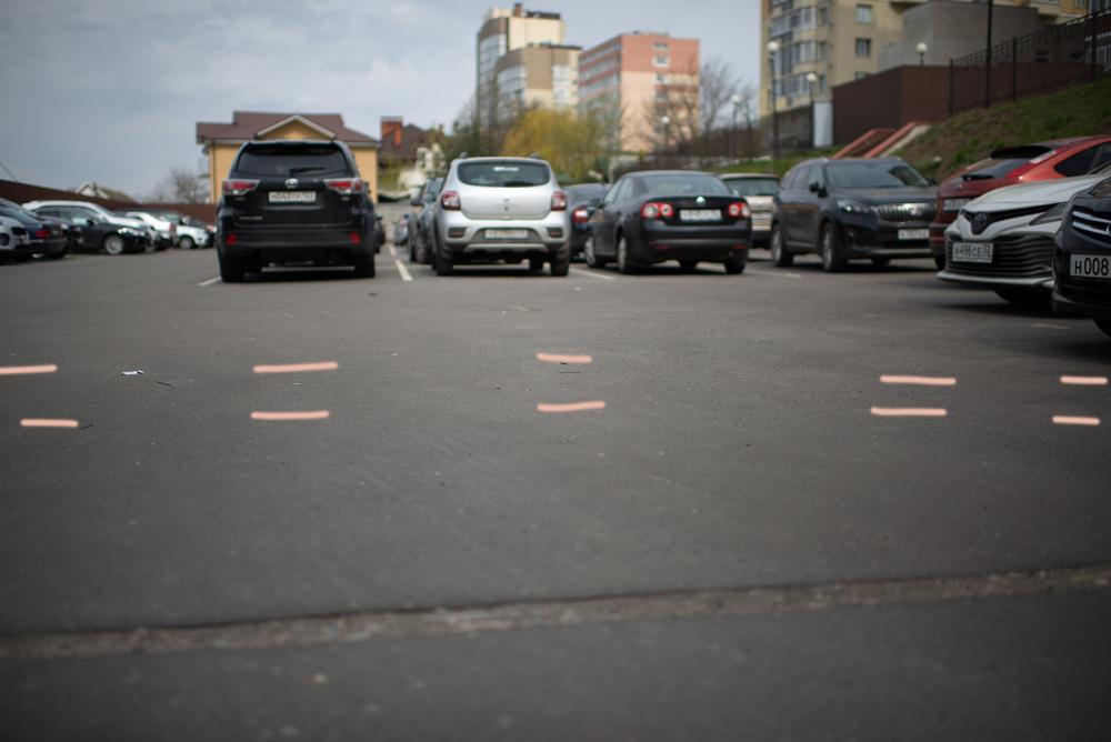

Изображение AF-S 35mm 1.4G на 1.4

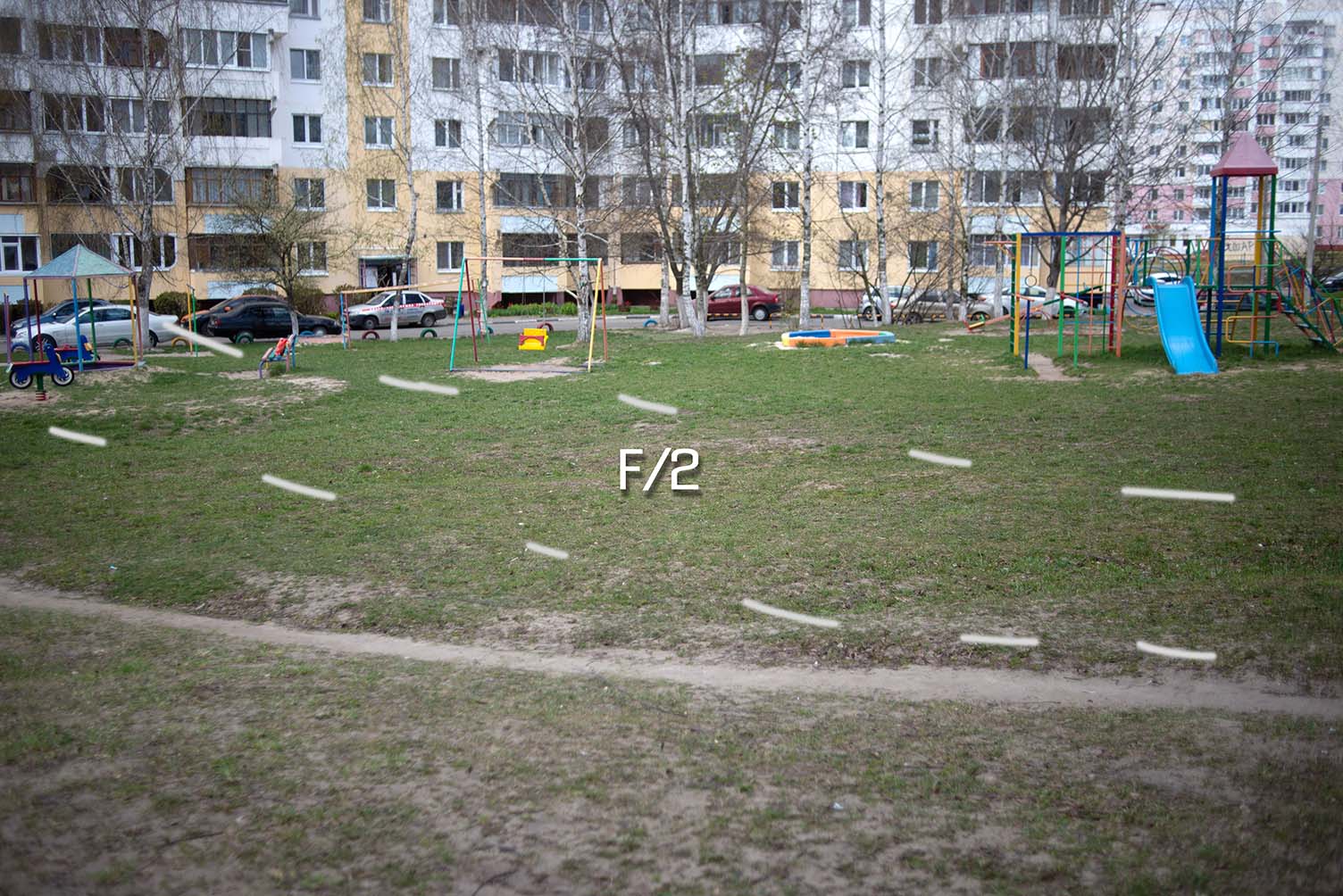

crankser писал(а): Чт апр 23, 2020 13:59
Взялся было оптимизировать парк оптики, и по осени протестировал фикс - получил диагональную грип на всех диафрагмах до F/11(дальше уже не различить, но и оптические свойства падают)
Подскажите что может быть причиной, ремонтопригодно ли это или допустимый косяк? И стоит ли игра свеч при наличии в парке Nikkor`а 16-35mm F/4
Миниатюра. Полный размер по ссылке: https://yadi.sk/d/ShRh9IWG9i__-A
Не совершенная оптическая схема
Это малое,допустимое отклонение при плохом освещении и промахе фокусировки на обьекте+недостаточная юстировка. Кривизна поля изображения в пределах нормы погрешности +/-15 единиц. Косяк-если неравномерная каша на диафрагме 2-4.
Стоит.Оба прекрасные обьективы.К ним надо привыкнуть.

Keeper77 писал(а): Сб апр 25, 2020 20:43
Мне интересно ремонтопригодно ли это... не ближняя дорога до москвы 2 раза, но, если это можно исправить, - я б мотанулся )
Keeper77
Сообщения: 1698
Re: Nikkor 35mm F2.0 - Проблема ГРИП
Сообщение Keeper77 »
crankser писал(а): Сб апр 25, 2020 21:37
Ремонтопригодно,если есть зап.части и блоки линз на месте. Максимум,что сделают в сервесном центре-юстировку,проверку геликойда на люфт,проверят оптическую соосность.Это при условии "отделаемся малой кровью". Или Вы имеете ввиду сделать обьектив лучше и сделать его идельным? Тогда нет. В силу особенности оптической схемы лучше он не станет.Для этого необходимо переделывать оптическую схему
takaor
Сообщения: 1922
Сообщение takaor »
Keeper77 писал(а): Вс апр 26, 2020 00:58
Ремонтопригодно,если есть зап.части и блоки линз на месте. Максимум,что сделают в сервесном центре-юстировку,проверку геликойда на люфт,проверят оптическую соосность....
Возможно, без всяких запчастей проверят и восстановят (если могут) оптическую соосность. Возможно этого достаточно - какие(?) и зачем(?) запчасти.
А переделывать оптич. схему - это = изготовить новое стекло! (это делает фирма-изготовитеь, но никак не сервис) У т.с. есть другое стекло (35/1.4, с переделанной опт. схемой, в сравнении с 35/2.0)
Чтоб зря не ехать в Москву связаться с каким-либо СЦ, проконсультироваться и т.д.
