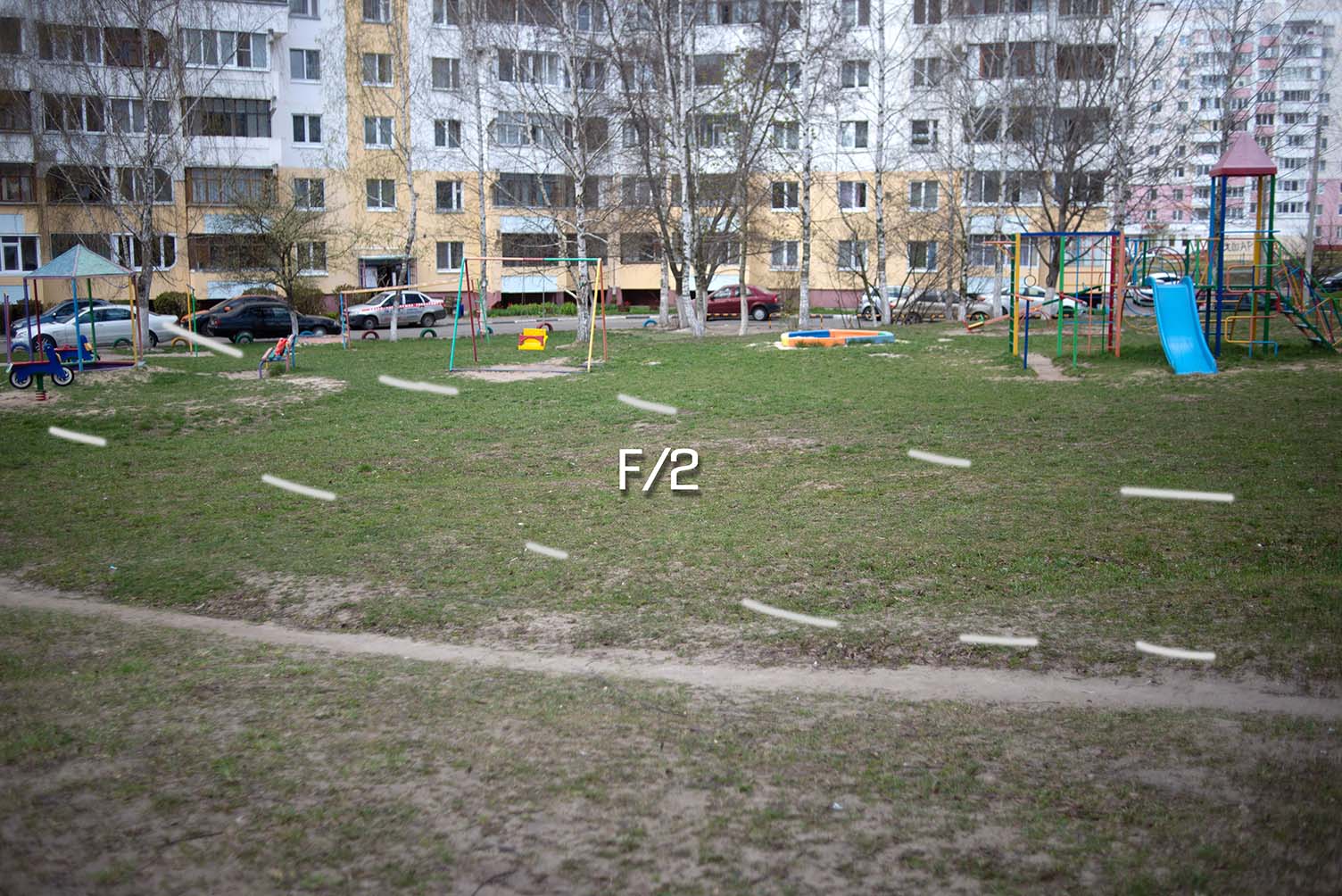

Взялся было оптимизировать парк оптики, и по осени протестировал фикс - получил диагональную грип на всех диафрагмах до F/11(дальше уже не различить, но и оптические свойства падают)
Подскажите что может быть причиной, ремонтопригодно ли это или допустимый косяк? И стоит ли игра свеч при наличии в парке Nikkor`а 16-35mm F/4

Если грип как вы указали, то, скорей всего, какая-то линза(или группа) сместилась (не по центру или с наклоном). Стекло разбиралось, ронялось, всегда так было или раньше "прямо" рабоьало?

соосность линз в объективе смотреть надо, если там все нормально, то значит положение матрицы в тушке такое.

Если стекло в норме, а положение матрицы в тушке такОе, то: с другими стёклами такой "косяк" должен повторяться, причём с более короткими стёклами сильней, а при увеличении Ф/Р этот эффект будет меньше заметен (чем длинней стекпо, тер ровней грип и наоборот).
Если "кривая" матрица, то на другой тушке грип будет "прямая".
Ещё можно проверить стекло на "кривость" если найти возможность покрутить его - усьановить "вверх ногами" или "набок".

Поставьте камеру на штатив и отснимите мишень как положено. На этих фото ерунда какая-то, на одной такая ГРИП, на другой она совершенно не в пределах ваших полосочек, куда фокусировались ХЗ, как камеру держали то же ХЗ. Короче сначала надо всё правильносделать, а потом уже паниковать.

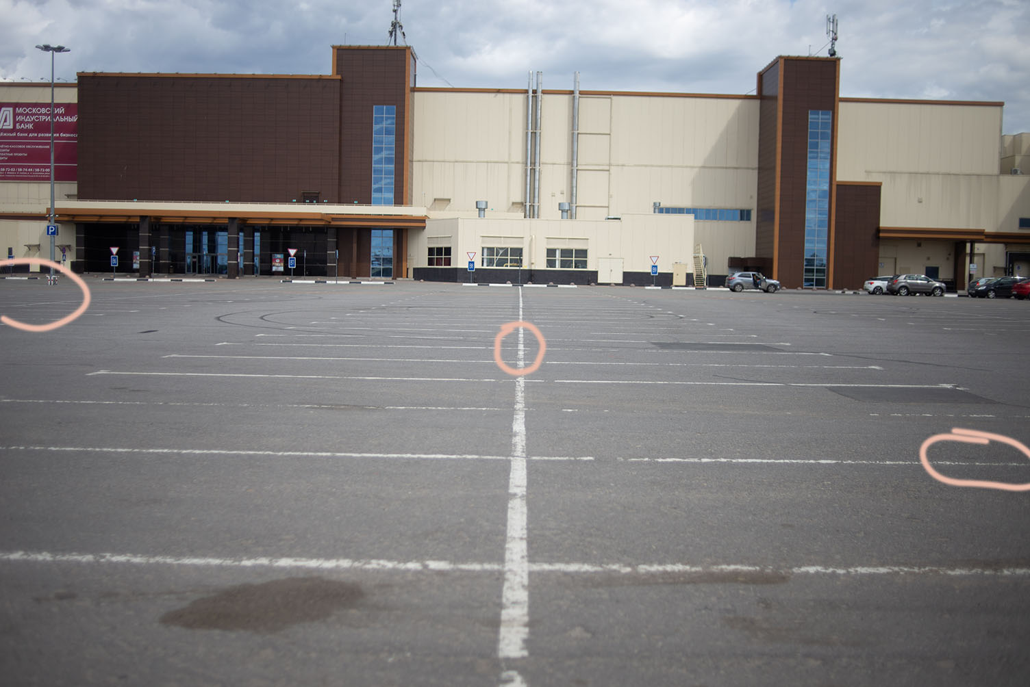

Фокус в центре. Все же видна диагональная ГРИП. Заметил что горизонт слегка уплывал на всех фото (вроде не так сильно как на конкретной), хотя через окуляр выставлял ровно.
Ставил 16-35 F/4 на 35мм - на нем не так очевиден уплывший грип.

Плоскую стенку снимали? Под прямым углом и чуть с наклоном вверх/вниз, вправо влево. Вертикальные кадры твкой же результат дают(по/протич часовой), перевёрнутой камерой и пр.?
Не оюфтит ли геликоид? Если хоть немного люфтит, попробуйте ещё один и тот же тестовый кадр/объект с разным "наклоном" фокусиров. кольца объектива.
Есть у вас доступ к др. стёклам(ШУ) и тушкам(лучше ФФ)?

Попробую завтра сравнить с AF-S 35mm 1.4G.
