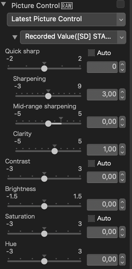

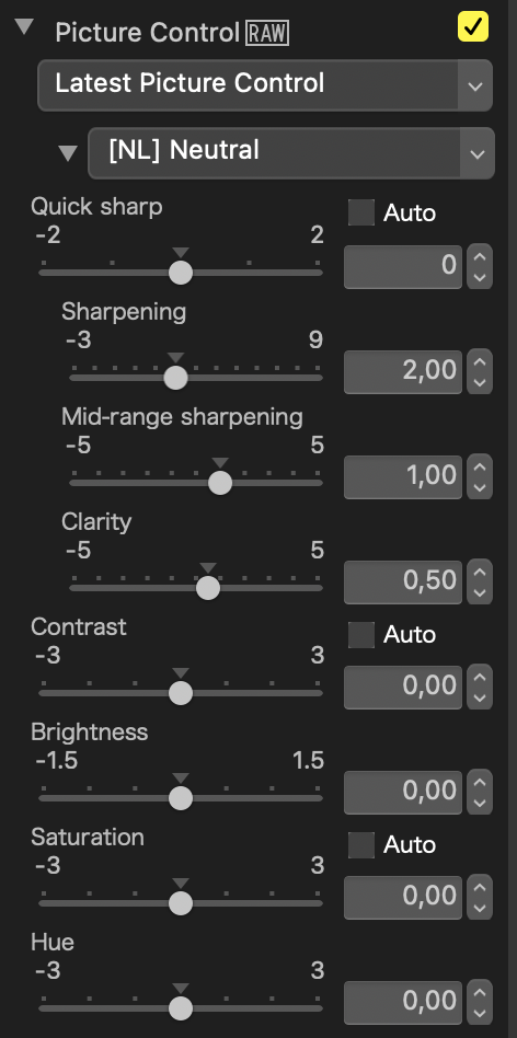

Re: Picture Control
KoKosov писал(а): Вт ноя 02, 2021 15:14
Особенно интересует NL - "нейтральный". Простое уменьшение контраста и насыщенности не даёт такого же эффекта.
И не даст - нужно еще уменьшать clarity и играть с параметрическими кривыми и ползунками Blacks, Whites и т.п. Уменьшать резкость.
Просто посмотрите в родном просмотрщике, какие значения насыщенности, контраста, и т.п. соответствуют Стандартному и Нейтральному профилю:
Адобовский конвертер по дефолту открывает в Стандарте. Соответственно нужно уменьшить некоторые параметры так, чтобы соответствовало Нейтральному. Инструменты могут быть разными, но большую роль играет Clarity и уровни черного и белого - гистограмма должна отойти от краев. Полного соответствия между адобовким и никоновским конвертерами нет - все придется делать на глазок. Потом можно записать пресет.

Re: Picture Control
Сообщение KoKosov »
Julysha писал(а): Вт ноя 02, 2021 17:56
А, так родной никоновский показывает изменённые настройки?
Надо будет его поставить посмотреть.
Пожалуй, это и есть правильный ответ на мой вопрос, спасибо.

Re: Picture Control
Сообщение nikon-user »
KoKosov писал(а): Вт ноя 02, 2021 18:45
Да, показывает. К JPEG по умолчанию, к RAW как захотите, можете убрать галочку RAW PC, и будет без профиля.
А при помощи программы Picture control utility 2 накрутить свой цвет, и загнать его в камеру.
