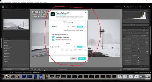

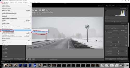

Алекс Че
Сообщения: 74
Зарегистрирован: Чт май 14, 2020 08:41
Re: DxO PureRAW 2 - нет превью, если фото не на диске "С"
Сообщение Алекс Че »
Kaza4ok писал(а): Пт апр 01, 2022 05:27
Так в том то и дело, что обычный лайтрум ни как не взаимодействует с этой программой. Только сначала обработать в pureraw, потом экспортировать в lightroom. Что не очень удобно.
Начиная с версии 2 DxO PureRAW взаимодействует с Lr.
Прямо в Lr (не выходя из проги), Файл - Дополнения плагина - Process with DxO PureRAW 2.
После обработки готовый DNG или Jpeg автоматом экспортирует в Lr.
