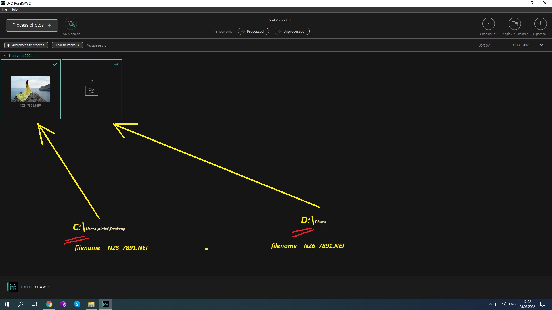

Всем привет.
Заморочился тут на днях новой версией DxO PureRAW 2 (2.0.0.48) и столкнулся с одной проблемкой - предварительные превью фотографий, расположенных где-либо на диске D, не отображаются в интерфейсе DxO PureRAW 2. Предварительные превью той же самой фотографии, скопированной и помещенной в любое место на диске C, нормально отображаются в DxO PureRAW 2.
Протестировано на двух разных ПК, оба WIN 10, на обоих жесткие диски физически разные.
Игрался в начале с народной версией, потом установил с официального сайта пробную 30-ти дневную версию - результат тот же.
На форуме поддержки DxO об этой проблеме сообщали некоторые пользователи (https://feedback.dxo...reraw-2/25554/2), но никаких публичных объяснений причин и решения этой проблемы не было.
Может кто может подсказать возможные причины или пути решения?

В адресе на диске D папка с русскими названием? Или все написано английскими буквами?
Некоторые программы не умеют читать русские буквы в адресе.

Хм. Интересная идея. Папка на диске D на латинице. Нужно попробовать. Хотя версия 1,5 DxO PureRAW на это ни как не обращала внимания.
Но все равно попробую закинуть пару фоток в "иностранную" папку.

Сработало. Спасибо за оперативную подсказку. На перед нужно будет иметь это ввиду.
Пы Сы. Теперь нужно будет думать над каталогом Lr - там у меня настроено на создание автоматическое папок по названию месяца на русском при импорте фотографий. Но это уже другая история.

DxO оперативненько подсуетились - выпустили патч PureRaw 2.0.1.1, который исправляет эту проблему с именованием папок.
