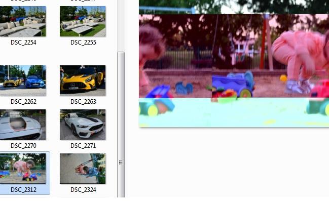

Это возможно проверить самому?
Но, если это не СД-карта (что я, в общем-то исключил ее заменой) а буфер камеры, то почему, при установке СД-карты в комп, тот же эффект (превью - норм, а в окошке просмотра - с дефектом)? Прикладываю скриншот экрана, где видно один и тот же кадр №2312. Т.е дефект переносится.

Превью хранится в заголовке файла как отдельная маленькая картинка. Картинка превью не повреждена. Повреждено большое изображение.

Потому что характер повреждения изображения говорит о том что файл содержит битовые ошибки, возникновение такой проблемы в кардридере крайне маловероятно и если он убивает один файл то убьёт любой другой, а если данные записанные не из камеры там не умирают то дело точно не в нём, да и проверить легко, записали живого на карту через кардридер и прочитали. А вот в устройствах хранения типа NAND/NOR/DRAM легко, естественно ни одно из таких устройств не стоит в кардридере, но они есть в карте памяти и в камере, карту Вы исключили.
