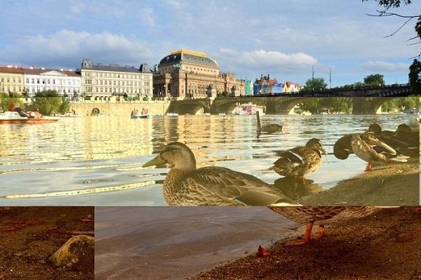

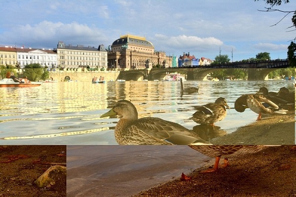

Уважаемые форумчане, нужен совет по диагнозу. Я сперва грешил на СД-карту, но после замены, дефект не исчез. Пока не замечено какой-либо периодичности и постоянства (т.е. не все кадры испорчены). Чем это может быть вызвано? Прикладываю фото, где видно не только деление снимков по горизонтали, но и вертикальное деление и смещение изображения. Я не говорю уж об аберрации...

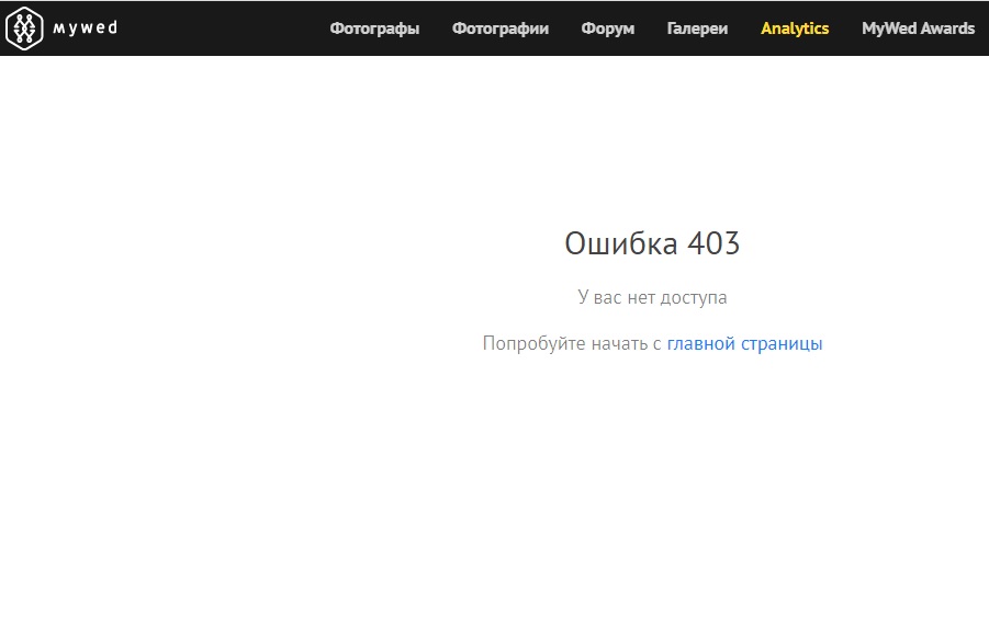

Re: Дефективные фотографии
Пишет "Ошибка 403".

Gambach писал(а): Пт сен 29, 2023 18:52
Косяк где видно? Только в компе или на мониторчике фотика тоже?
Такая проблема бывает когда карта "потекла", но потечь может и буфер камеры куда кадры складываются перед отправкой на карту, симптомы те же, танцем с бубном не лечится (если сброс не помог), нужен ремонт электроники, причём не дешёвый.

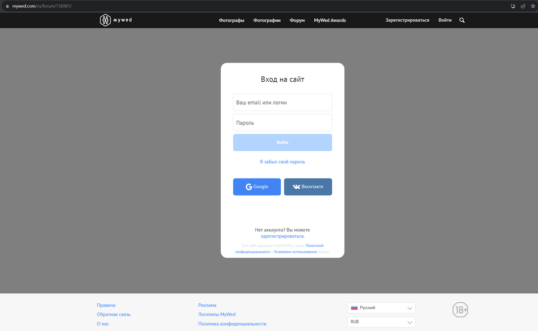

Это был ответ на предыдущий пост о том, что на сайте есть похожая тема. Я зарегился на сайте, но все равно выскакивает такая картинка. Надо ждать пока модераторы зарегистрируют...
Это будет грустно... Но на камере, при просмотре, этих косяков не видно.
