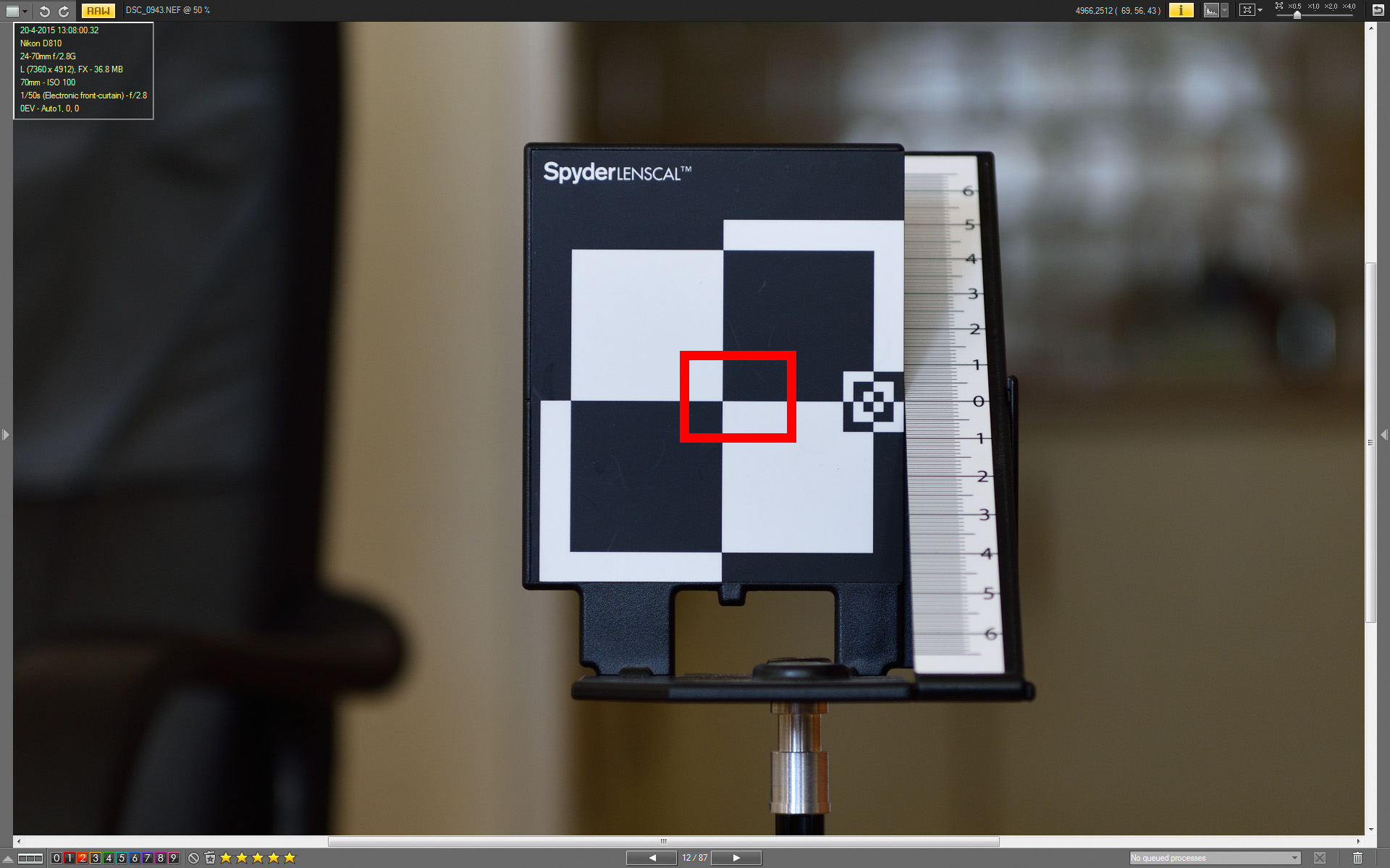

Самая идеальная мишень для проверки стекол http://www.ixbt.com/digimage/spyderlenscal.shtml
Ага, незаменимый инструмент, без него я бы не выиграла в тяжбах с Никоном smile

и далее не отпуская переводим фокус на цифру на линейке (рядом с мишенью на книге) - далее нажимаем спуск . Правильно?
Неправильно. по линейке только оцениваете точность фокусировки. Сама фокусировка по мишени на книге. Мишень желательно не в центре книги, а поближе к линейке.

Правильно ли я понимаю Вашу статью.Ставим книгу перед собой и наклеиваем кусочек бумаги с мишенью (крестик) к правому краю книги.Далее рядом ставим линейку под приблизительно углом 45. Полу-нажатием фокусируемся на мишени на книге и далее не отпуская переводим фокус на цифру на линейке (рядом с мишенью на книге) - далее нажимаем спуск . Правильно?
Вот сдесь разве недостаточно подробно все расписано ? http://www.ixbt.com/digimage/spyderlenscal.shtml
у мишени два поля прицеливания — большее и меньшее, каждое в виде фрагмента шахматного поля и рамки ограничителя. Наличие двух ясно очерченных полей для прицеливания позволяет избежать ошибок при съемке. В зависимости от возможностей объектива и помещения, где проводятся измерения, можно выбрать большее или меньшее поле и такую дистанцию съемки, при которой отображаемые в видоискателе границы датчика автофокуса совпадают с границами мишени прицеливания. При этом всегда будет ясно, куда нацелен автофокус. Также естественным образом снимки шкал ошибок окажутся приведенными к одному масштабу, и можно анализировать разные объективы, не пересчитывая ошибки.
Последовательность действий при проверке камеры и объектива следующая. Устанавливаем мишень и камеру на одном уровне так, чтобы ось объектива была перпендикулярна плоскости мишени, а зона датчика фокусировки попадала на мишень прицеливания. Выбираем подходящую дистанцию съемки. Устанавливаем максимальную диафрагму (минимальное число диафрагмы). Делаем снимок. Проверяем по дисплею камеры или компьютера, есть ли ошибка в работе автофокуса. Если есть, а камера позволяет перекалибровать автофокус, вносим в его настройки нужные поправки.

То чего нет писал(а): Пт июн 05, 2015 08:28
От себя добавлю еще важный момент, который я вношу в свои тесты - установка камеры относительно мишени. Для этого предварительно ставлю небольшое квадратное зеркало вплотную к мишени и добиваюсь такого положения камеры, при котором в видоискателе центральная точка совпадет с центром отражения объектива в зеркале. Тем самым я выставляю матрицу в камере параллельно плоскости мишени. В протвном случае результаты тестирования окажутся неверными.
