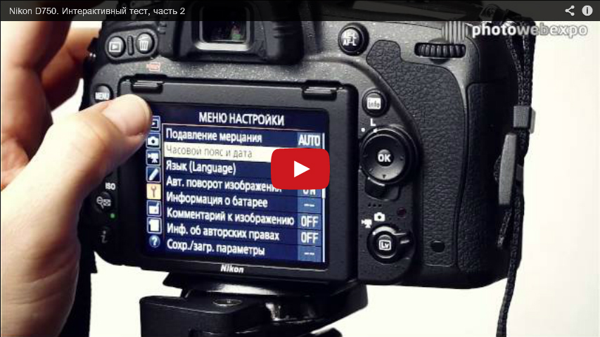

Вобщем светим в никоновский логотип , но так , чтобы краешек светового пятна попадал в верхний край линзы и шевелим объективом вверх-вниз до получения такой засветки . Объектив на открытой диафрагме.
