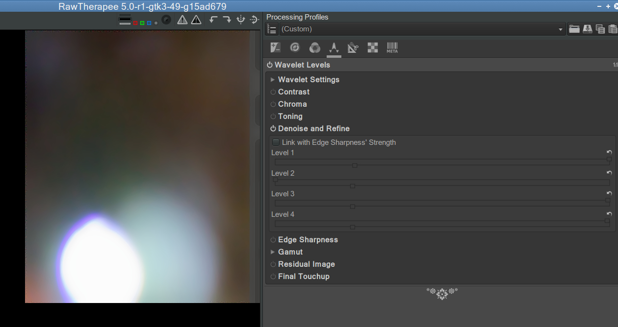

Можно попробовать включить медианный фильтр в шумодаве (я им не пользуюсь, лучше про него прочитать)
Или "Denoise and Refine" на закладке вейвлетов (активно пользуюсь) - убрать "Link to contrast level" и подвигать полузнки Denoise (в первую очередь) и Strength (во вторую) на каждом из четырёх уровней.
Замыливает всё на фиг smile
И на очень шумных картинках вроде рекомендуют демозаик IGV.
