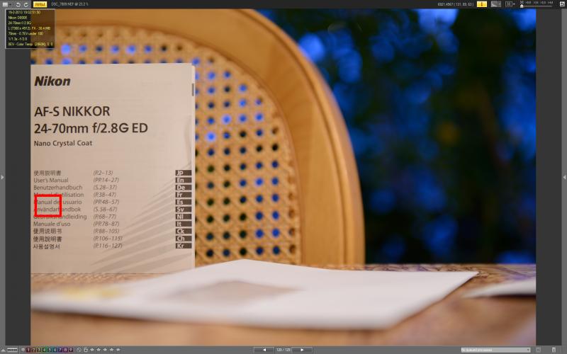

По пачке сигарет:
На 24мм - теперь идеальное точное и стабильное попадание в центр грип. До этого всегда было на задней границе выхода из грип и при фокусировке в LV и переключении в обычный режим, даже не загоралась лампочка подтверждения фокусировки. Требовалась поправка +7..+10
На остальных фокусных всё без изменений и 100% как было на всех 5-ти объективах.
На бесконечности на 24мм f2.8 теперь cнимки без поправки не отличаются от LV, но для совсем идеальной резкости по всему кадру ,с учётом распределения зоны рескости, на 24мм можно вводить поправку +5, а на 70mm -5. Но отличия при 100% просмотре на экране минимальны.

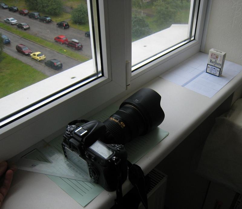

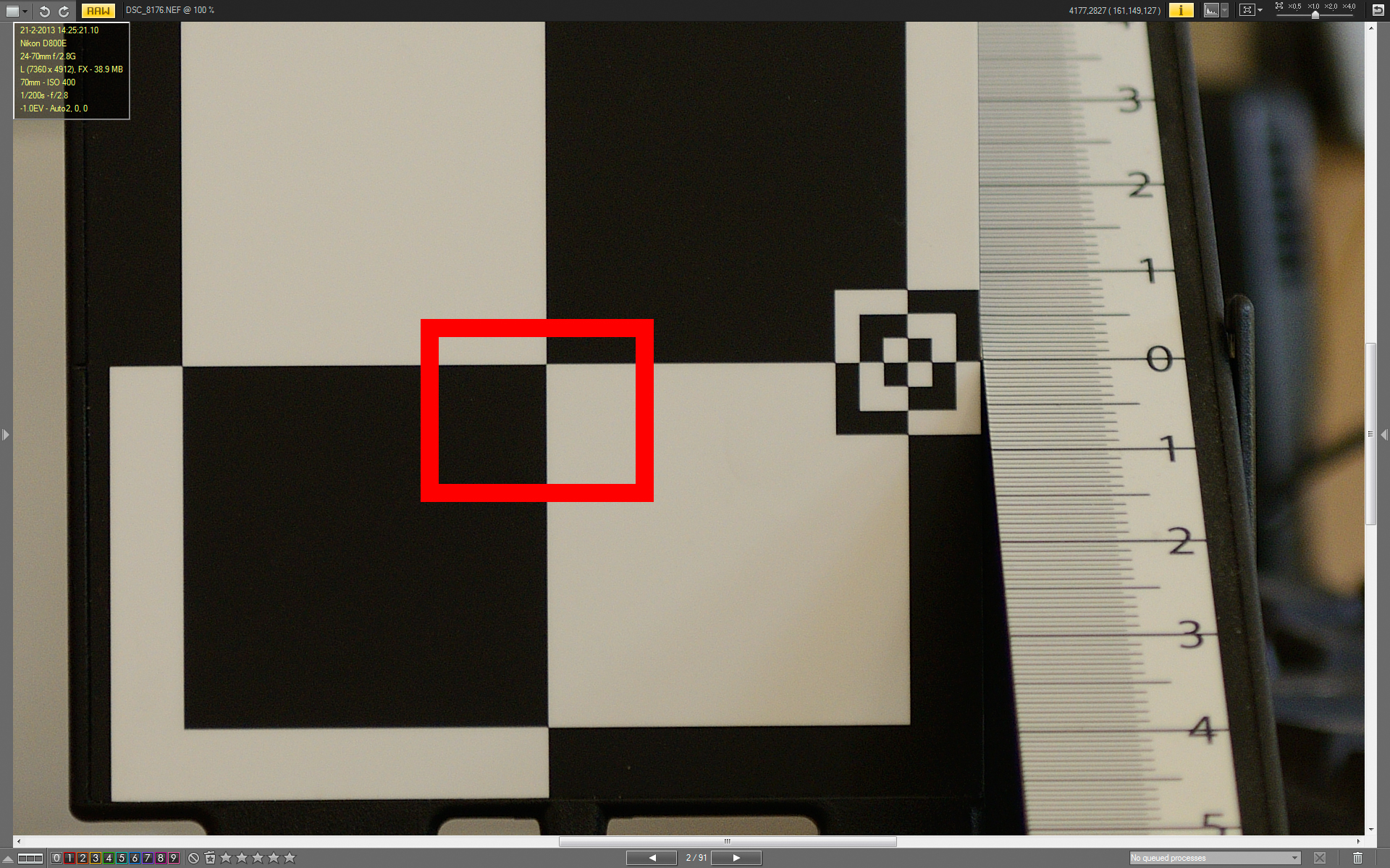

Юля, самый точный и быстрый способ проверки АФ в домашних условиях.
Kак правило проверяю на 20-30xFL.
Первый снимок делаю по ЛВ с фокусироовкой при максимальном увеличении, после серию с АФ и обязательно сбивать фокус на бесконечность перед каждым кадром.
Новый 24-70 дает фронт-фокус на четырех тушках, на которых я его успела проверить, такие совпадения невозможны.
Может есть смысл cперва задать вопрос вашему мастеру в сервисе. Зачем Никон на 24мм делает фронт-фокус?
Так и должно быть. Нулевая поправка на 50 мм, +5 на 24 мм и -5 на 70 мм, это заводские установки.
По крайне мере то что я наблюдал на всех 24-70 из разных партий, заводские установки, если проверять на 30xFL - это сильный фронт-фокус ~+10 ед. на 24мм и идеально точно к 70мм.
После настройки в сервисе, теперь идеально точно и на 24мм.
Небольшие поправки c требуются только при фокусировки на бесконечность, но вопрос требует более тщательного иследования и статистики.
Первый снимок делаю по ЛВ с фокусировкой при максимальном увеличении, после серию с АФ и обязательно сбивать фокус на бесконечность перед каждым кадром.

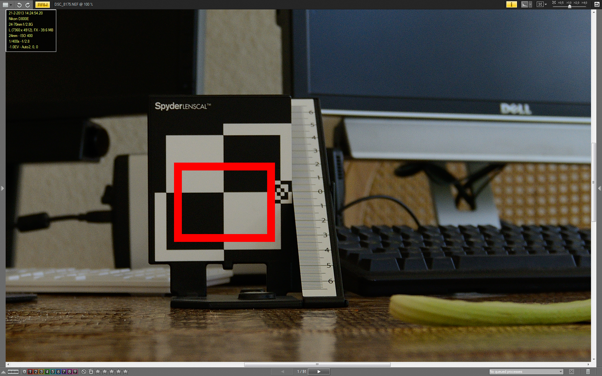

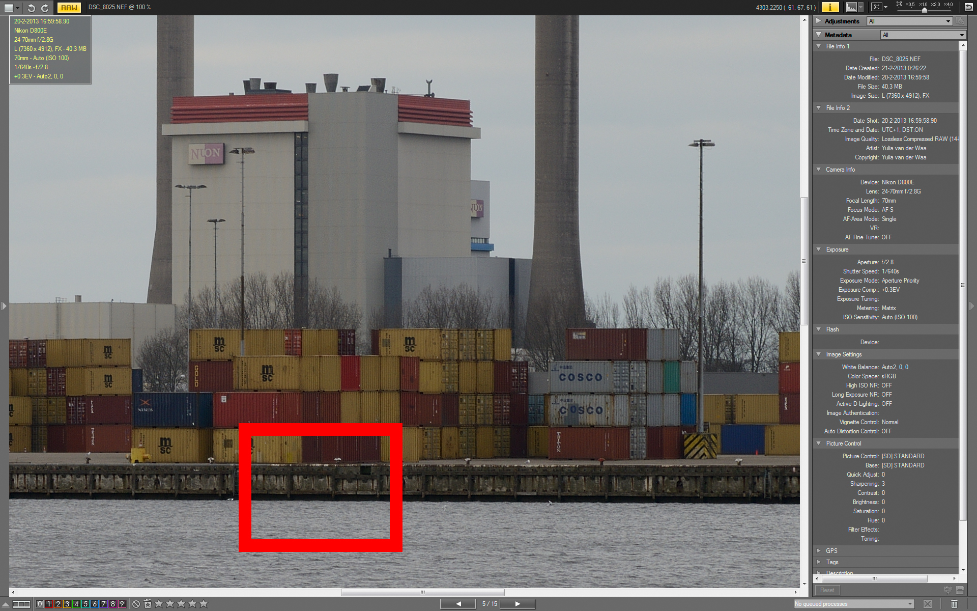

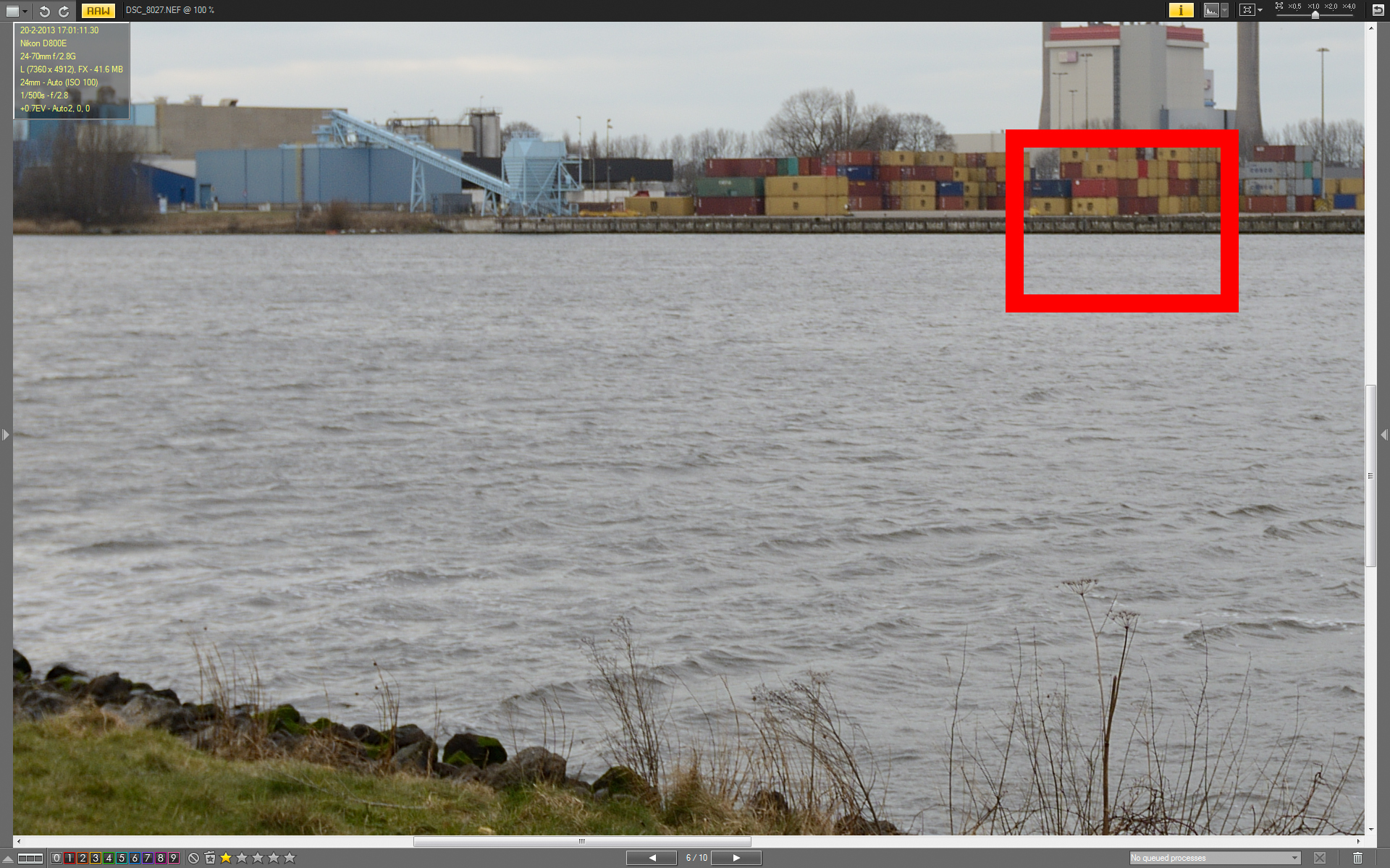

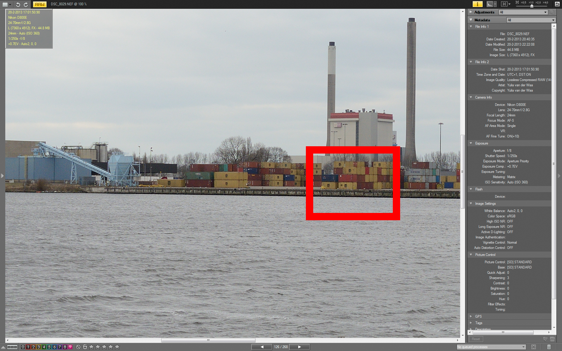

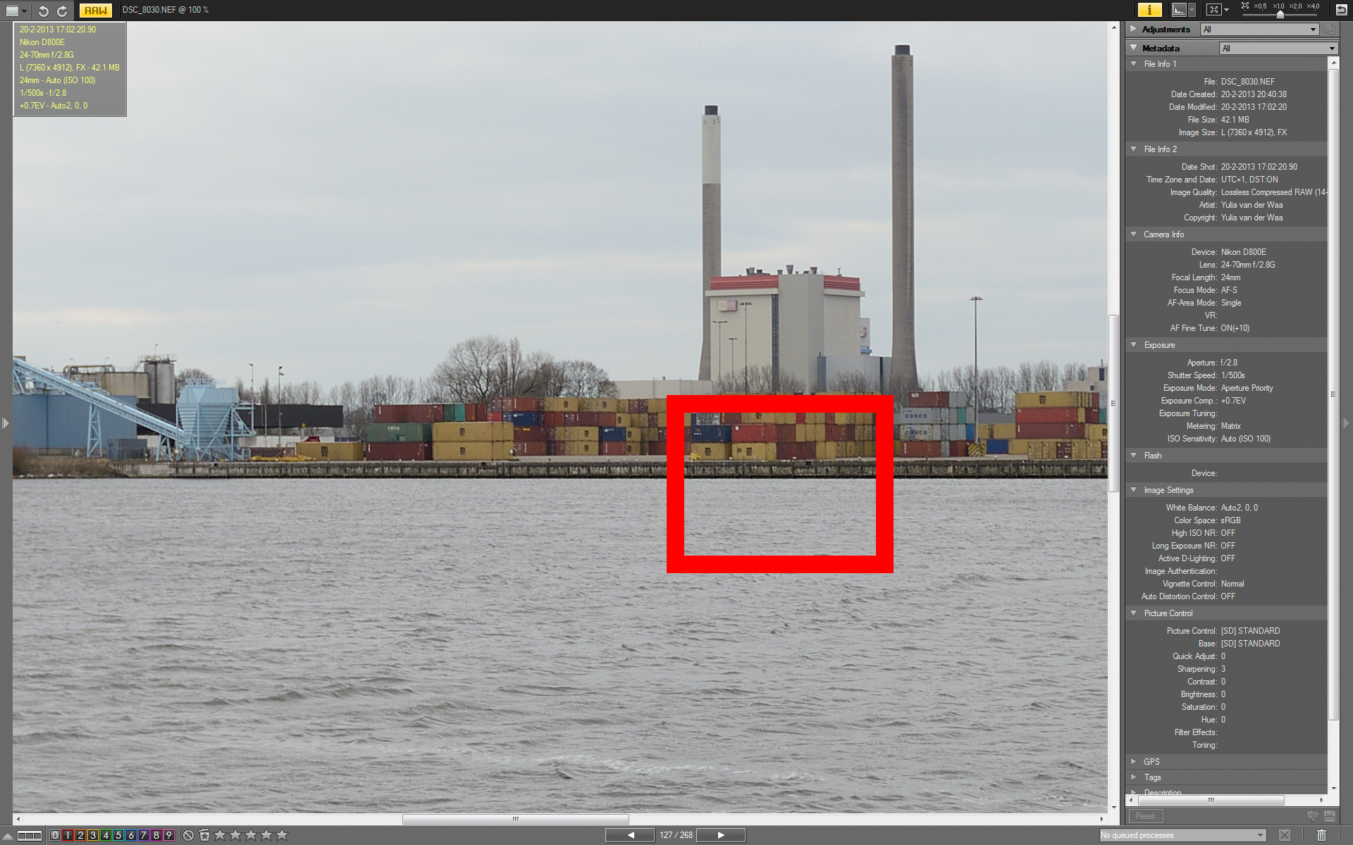

Сейчас посмотрела, что я за последние два дня наснимала. Вот пара тестов.
1.Среднее расстояние
(f2.8, 24 мм), кроп 100% :
без поправки:
поправка +10:
Самый тяжелый случай, когда на 24 мм без поправки нельзя, а на 70 мм она сильно мешает.
2. Бесконечность

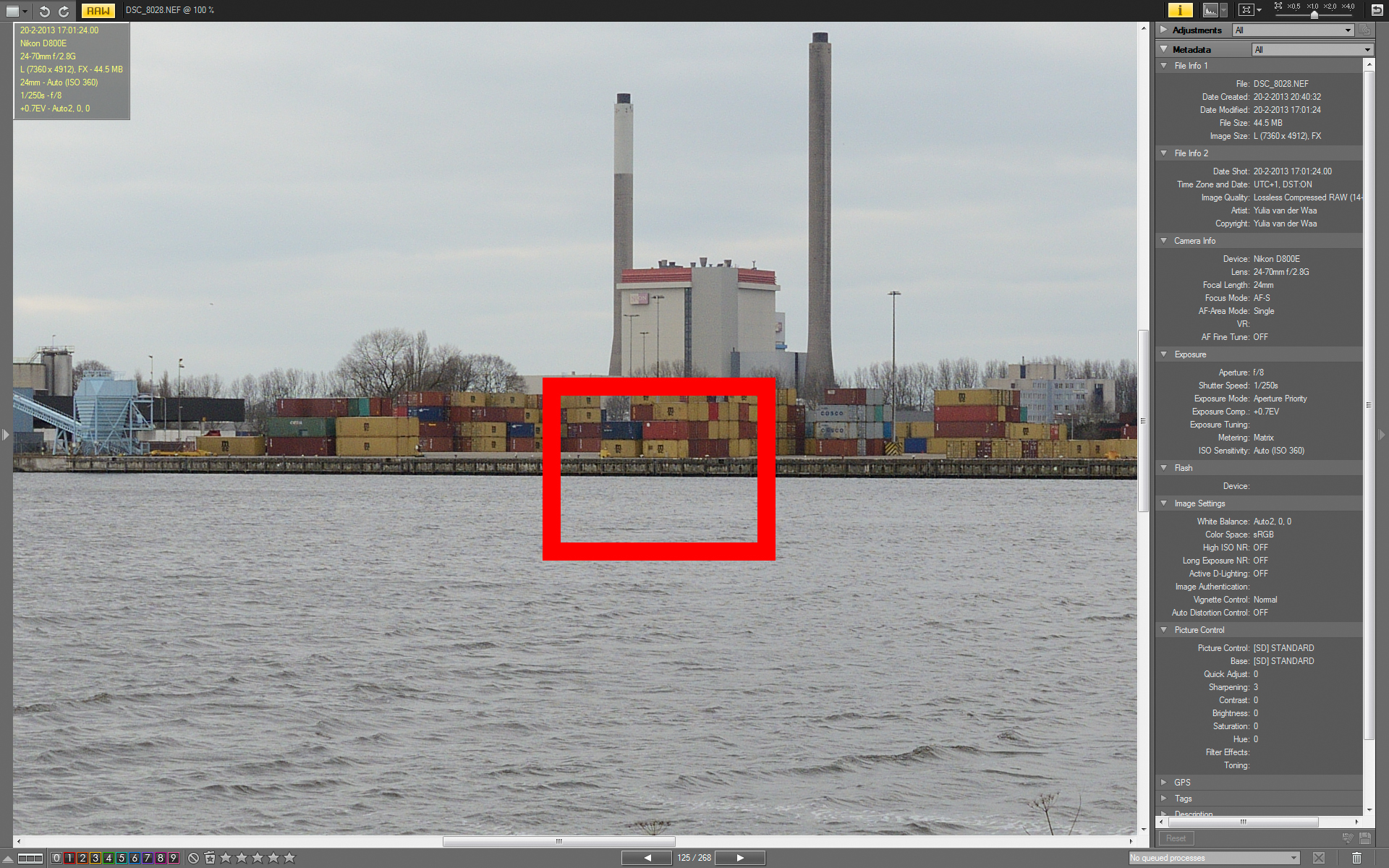

24 мм, f2.8, без поправки (вообще ни в одной точке фокуса нет почему-то) :
С поправкой +10
24 мм, f8, без поправки:
с поправкой +10:
Из последних примеров видно, что поправка +10 помогает, но зажимание диафрагмы до f8 помогает лучше. На f8 и с поправкой +10 имеем идеальную картинку. Введение поправки смещает ГРИП наиболее оптимальным образом, что обеспечивает резкость и контраст по всему кадру.
На 70 мм все лучше без поправки.

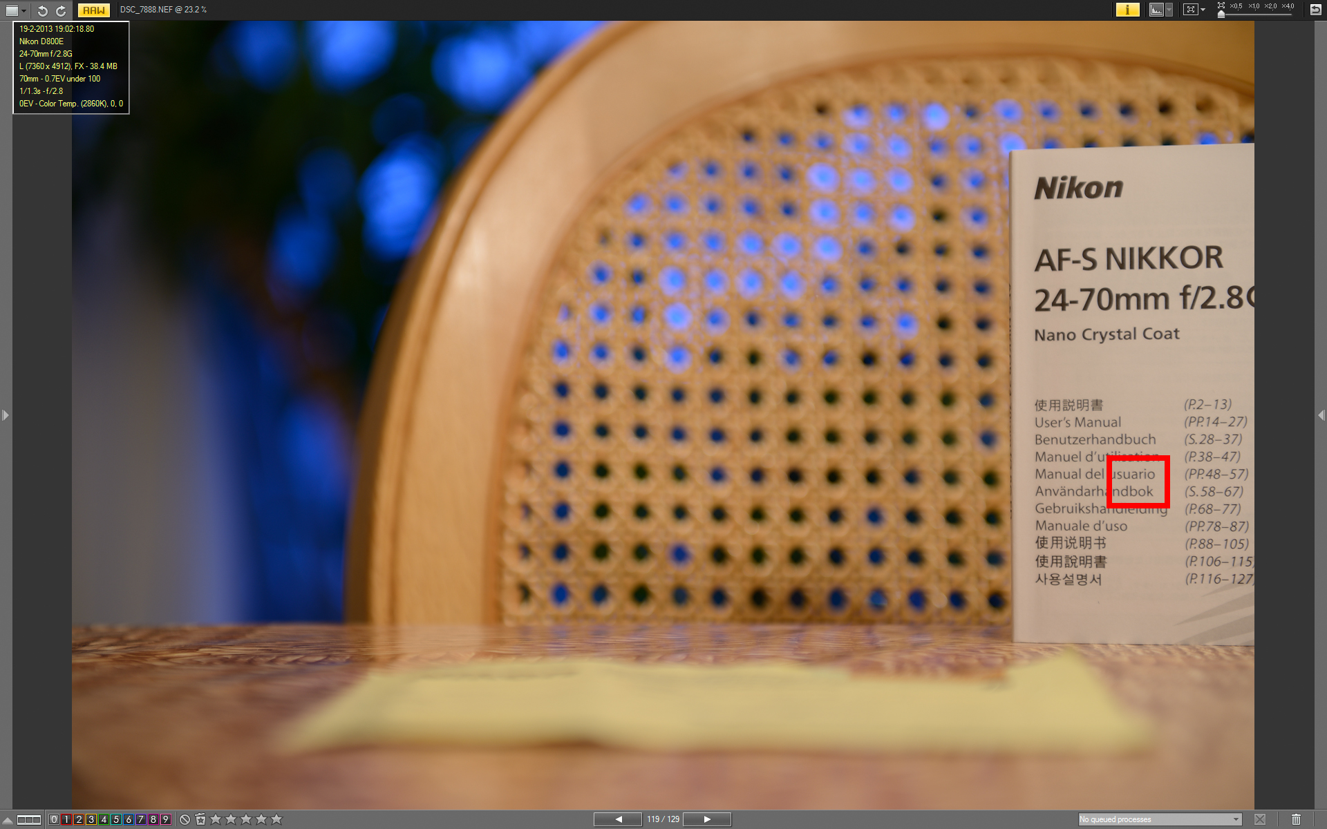

70 мм, f2.8:
С зажиманием диафрагмы все начинает просто звенеть. Однако есть ощущение, что на 70 мм фокусируется по задней границе ГРИП без всякого запаса. Когда речь идет о бесконечности, то это нормально, но с углами неприятность - они начинают выпадать из ГРИП.

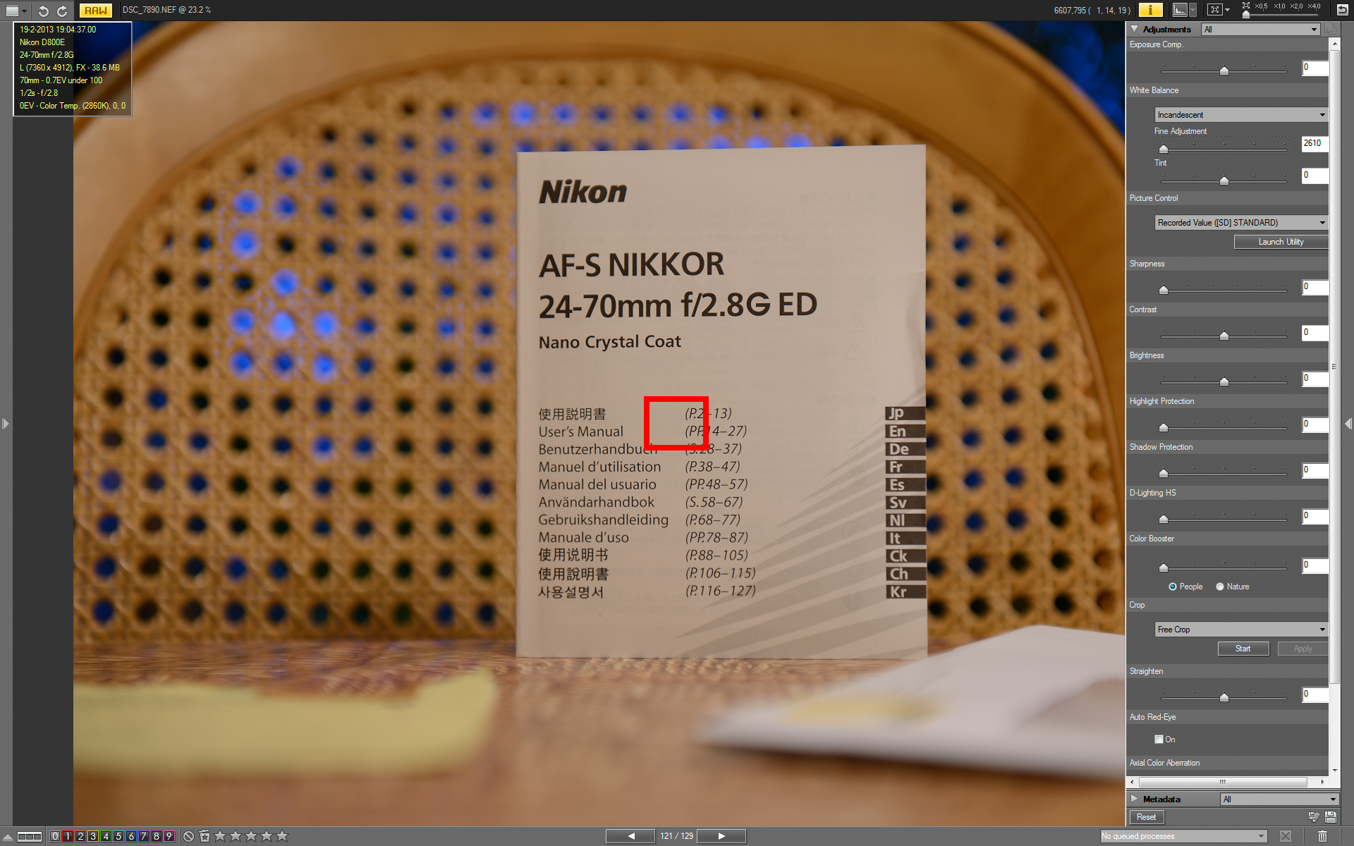

3. Короткое расстояние (около полутора метров), все без поправки на открытой.
24 мм:
70 мм:
Здесь 24 мм в безобразном фронт-фокусе, а 70 мм - только по задней границе ГРИП, даже, скорее всего, уже выпали из ГРИП.
Но в целом объетив неплохой. Проверяла его края на открытой на 70 мм по LV (с очень близкого расстояния), без штатива. Мой старый в такой ситуации не мог дать четкого изображения краев, всегда их размазывал в хлам. А этот только слегка софтит (это на ФФ):
И с резкостью у него, оказывается, все нормально. Там, где он попадает в фокус и в ГРИП, к резкости и детализации нет никаких вопросов.
Нужно только решить, что делать с фронт-фокусом. Есть подозрение, что он присутствует и на тушке (немцы зачем-то уничтожили тщательную юстировку голландского мастера, так что придется опять ее восстанавливать). Мой 70-200 после немецкой юстировки Ешки тоже начал давать легкий фронт-фокус на 70 мм (фокусировку по задней границе ГРИП). Так что начинать решение проблемы придется с тушки. Эх... sad

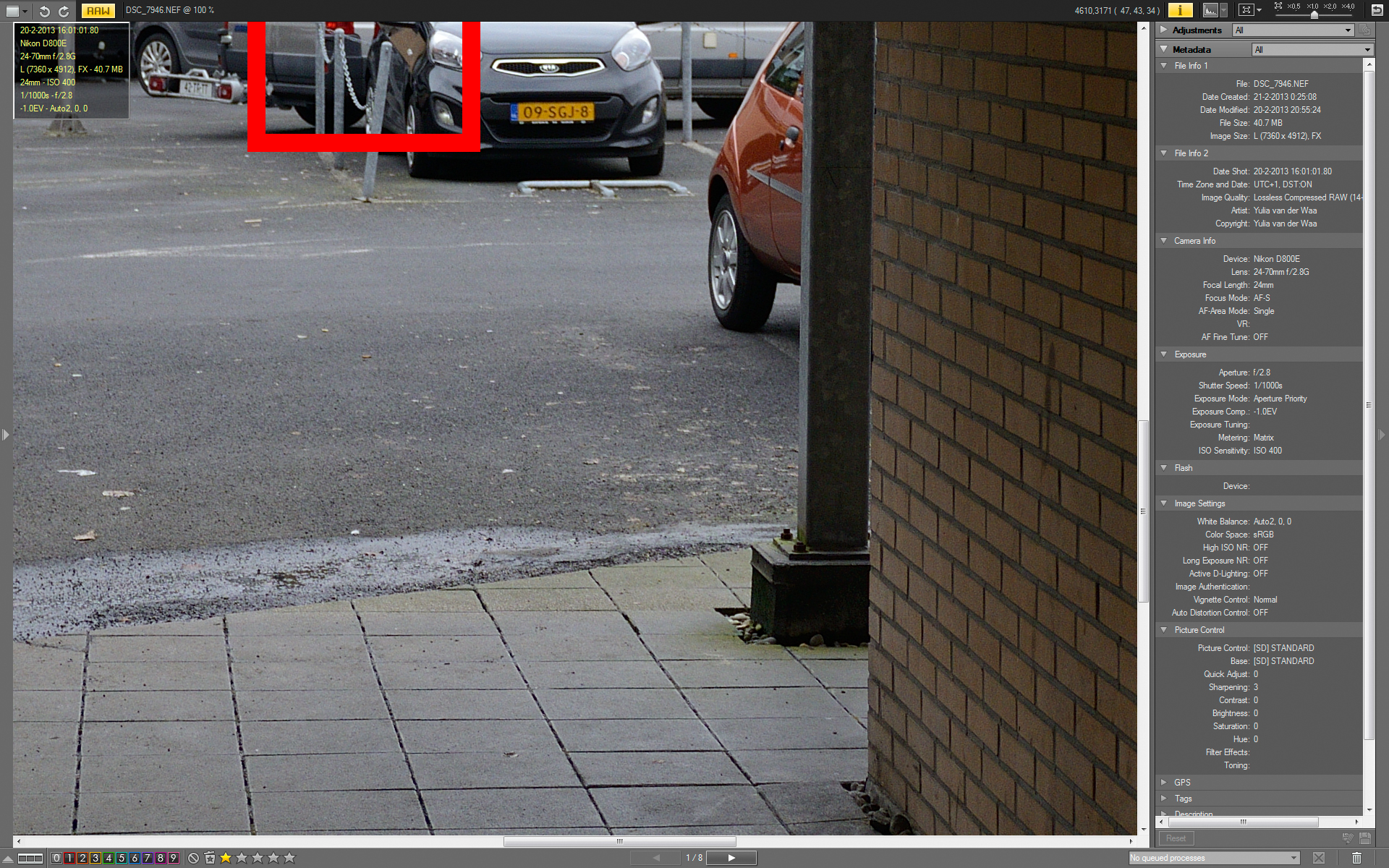

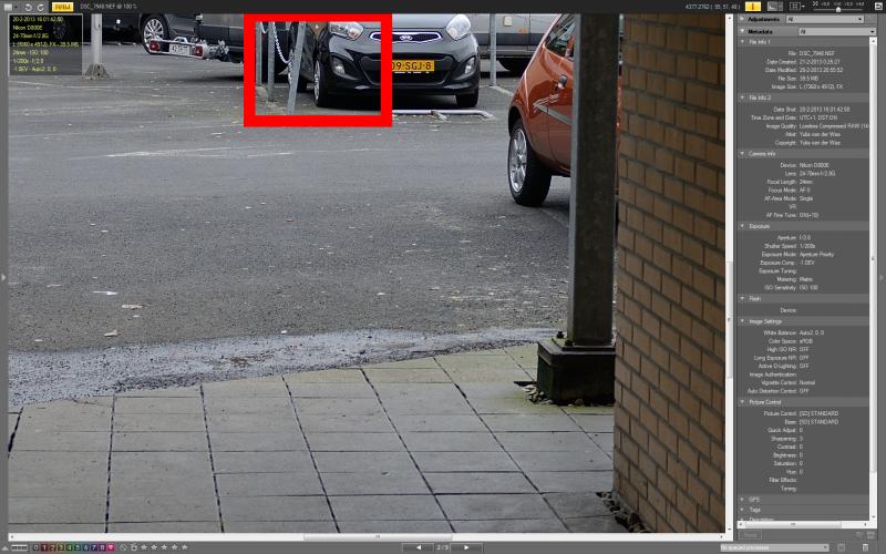

Впрочем, вот снимала позавчера на него без всяких поправок, специально поехала наснимать компромат для предъявления претензии smile
http://img-fotki.yandex.ru/get/4137/365 ... 4f2a3_orig
http://img-fotki.yandex.ru/get/5626/365 ... a80e9_orig

Нужно только решить, что делать с фронт-фокувсом. Есть подозрение, что он присутствует и на тушке. Так что начинать решение проблемы придется с тушки. Эх... sad
Посмотрел все ваши примеры. Да все они 1 в 1 с завода, как у вас на примерах и как было у меня. Это то, что уже года 2 назад, пытался донести не в одной теме о 24-70.
Правда, если не снимать на 24мм на 2.8, то можно и не увидеть явных проблем, но с поправкой всеже лучше в пейзажной съёмке в дальних углах даже на зажатых диафрагмах.
Возможно наличичие и небольшого фронт-фокуса и на камере(мишень у вас по диагонали и под наклоном), но это не избавит от проблем на 24мм.
Юля гарантия есть можно, годик можно спокойно поснимать, а дальше решить что делать. Если отправлять на настройку, то лучше в Германию.
