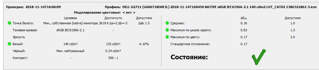

Это для комнаты с приглушённым светом или сколько ?
С такой яркостью мне комфортно работать в полумраке. Или когда дальше фото будут печататься. Иначе, мне, темновато. 140-160 кд/м профилировщик даже рекомендует.
