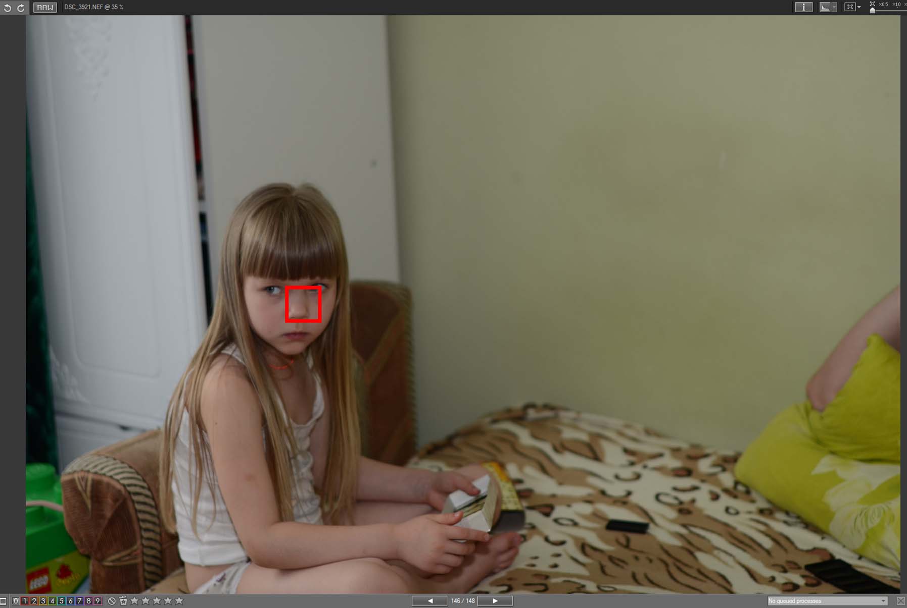

naomi_u писал(а): Сб июн 11, 2016 11:21
Вот на быструю руку,вспышка в лоб с колпачком(хотя мне уже не нравится то что вышло из-за вспышки) исо 200,выдержка 250,диафр 2,фокус одиночный AF S приоритет фокуса,ребенок конечно немного двигался,но резких движений не было
У Вас фотоаппарат сфокусировался на диване. введите поправку -10. Попробуйте.

maxsap писал(а): Сб июн 11, 2016 11:40
А как тогда объяснить что в некоторые кадры попадает?должно быть тогда по идее одно и то же

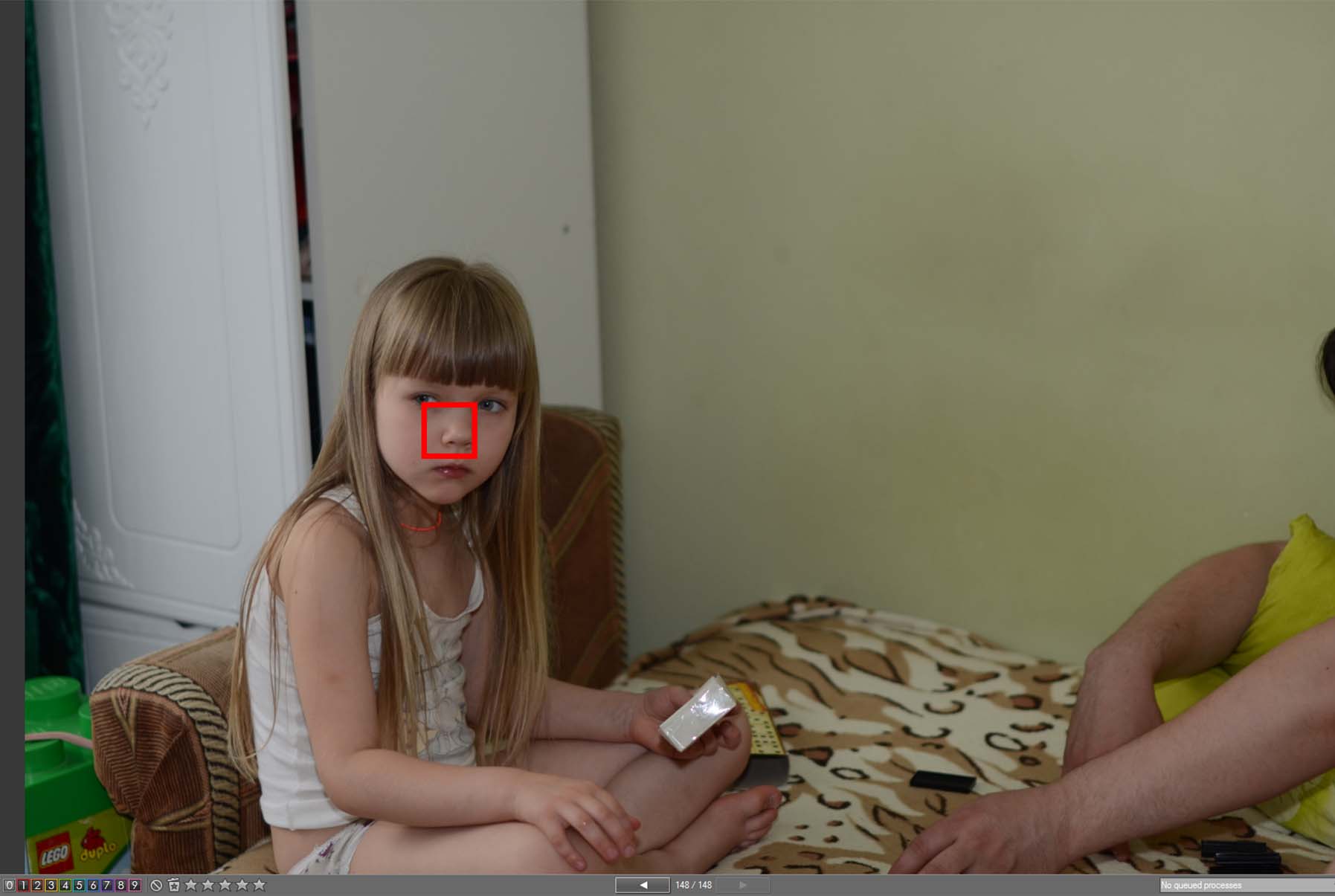

naomi_u писал(а): Сб июн 11, 2016 11:52
Здесь тоже нет резкости. Д7000 на большее способна.
Re: Проблема с фокусом новый d7000
naomi_u писал(а): Сб июн 11, 2016 09:26
Но неужели на выдержке 250 будет шевеление рук легкое видно?Почему на др камере очень мало таких промахов,там я на 100 выд снимала и диафр 1.4,да бывало страчивала,но не так часто,примерно из 5кадров 1мог быть не резкий?
1/250 на мелком пикселе при легком движении модели - очень заметно. Д7000 имеет такую же плотность и размер пикселей, что и 36-мп Д810.
Сенсоров АФ у Д7000 много, поэтому они будут хватать все, что вокруг объекта, а не только то, на что Вы фокусируетесь, особенн, если соседние объектв имеют больший контраст и яркость (лицо в тени обычно очень неконтрастно). Легко снимать, когда сенсторов АФ у камеры мало, либо только один центральный.
ЗЫ При использовании фиксов забудьте о боковых АФ-точках, используйте только крестовые. Практически все фиксы очень асимметричны, поэтому на них лучше фокусироваться по центральной области.
Если фокусируетесь боковой, то нужно фокусироваться по объекту, имеющему контраст вдоль горизонтальной линии (то есть учитывать расположение боковых линейных АФ-сенсоров).
Я склоняюсь к тому, что это шевеленка. Дело в том, что при промахе фокуса резкость будет, пусть не там где Вы фокусировались, но она будет в том месте где ГРИП. Фиксами с рук снимать сложно и у каждого свои особенности, да еще стекло-то без стабилизатора, который хоть чуть, но поможет. Фиксы очень резкие и такого, даже как Вы показали с 60-ки быть не должно. Шевеленка, просто уверен.
