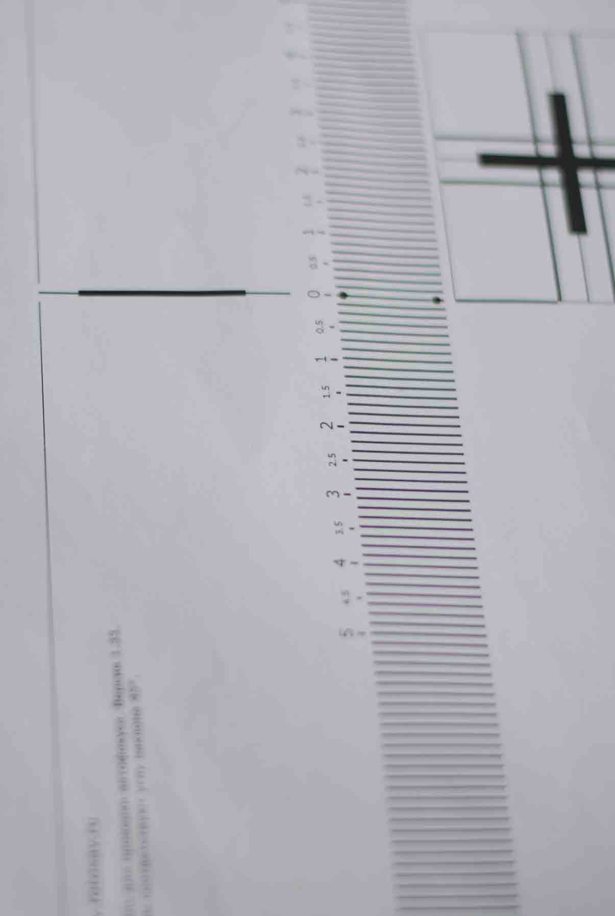

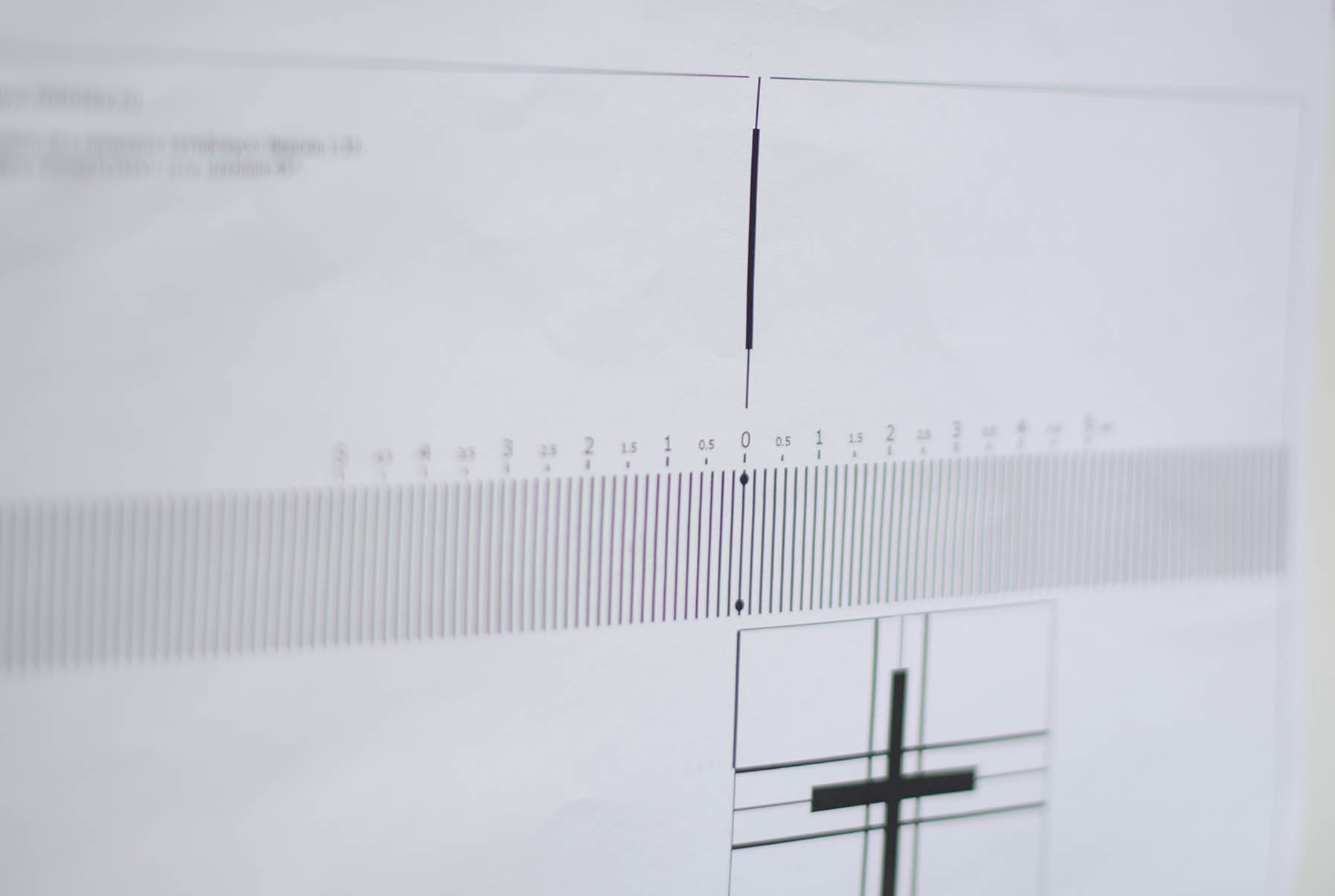

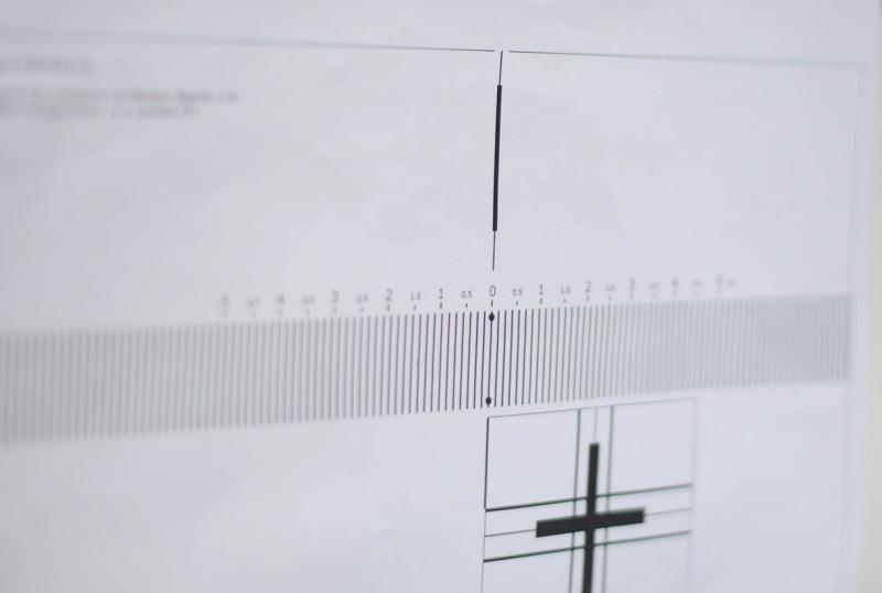

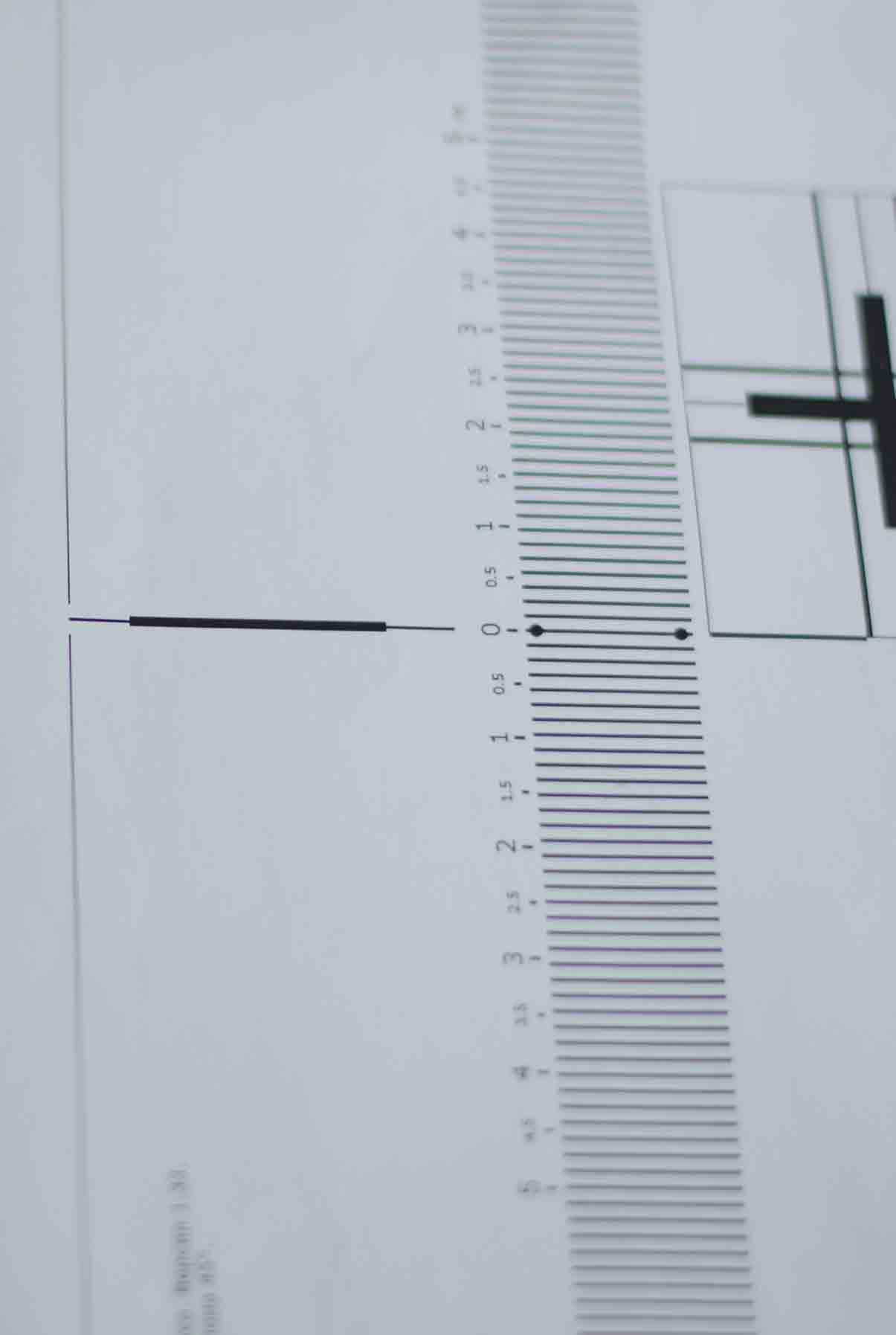

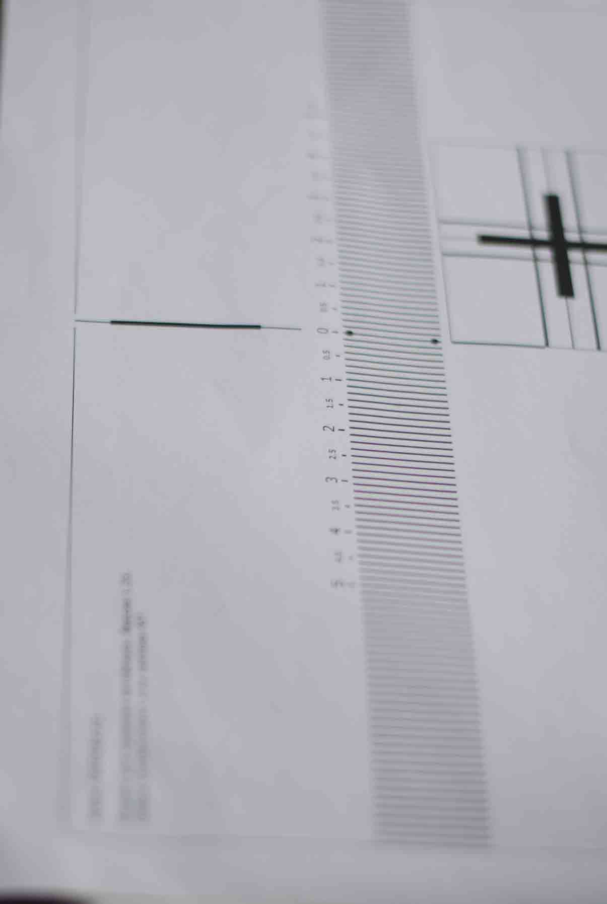

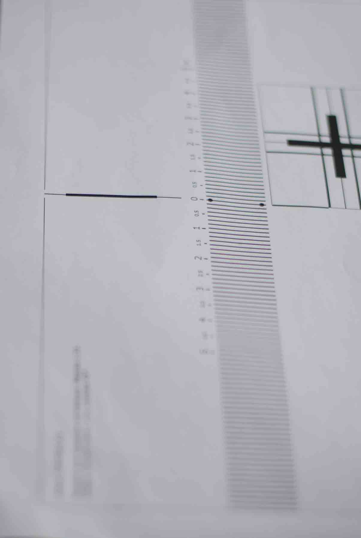

Здравствуйте,помогите разобраться,проблема во мне или в фотоаппарате?До этого был d60 иногда были промахи,но достаточно редко и резкость была достаточно не плохая,но сломался затвор и решила купить новый фотоаппарат...Сразу скажу что объектив портретный af-s 50mm,1.4G,покупала года 4назад,снимала им постоянно и проблем практически не наблюдалось на д60.А тут беда какая-то,очень много фото не в резкости,д 7000 покупала боди,да еще и наложенным платежом,на почте смогла проверить только что фотоаппарат запускается,сделала пару снимков со своим объективом,вроде было ничего и села батарея...Теперь конкретно о фото!Очень много не резких фото,при чем перепробовала уже по разному,АФ стоял AFA,потом переставила на AF S,пробовала снимать по 9точкам,но потом остановилась на 1точке и перемещала ее сама.Сначала мне показалось что фокус смещен,попробовала сфоткать линейку,потом поставила тонкую настройку фокуса аж -20 и мне показалось что фокус перешел все же к 0,но сейчас я смотрю и понимаю что иногда фокус просто гуляет,а иногда такое ощущение что его вообще не было!Поставила приоритет фокусировки AF S,снимаю в основном статические объекты,допустим крестины,люди фактически всегда стоят спокойно,фокусируюсь по глазам,единственное что фокусировалась крайней точкой фокусировки в вертикальных фото,вычитала что лучше центральной фокусироваться,а потом смещать в соответствии с тем,как я вижу композицию,но и так,и сяк результат меня огорчает,даже если объект в фокусе,он не достаточно резкий по сравнению с бывшим казалось бы дешевым d60.Помогите разобраться проблема во мне или же камеру сдавать в сервис пока она еще на гарантии?И еще,пробовала фокусировку в режиме live view,мне кажется результат не лучше sad а так же ручной фокус,я раньше никогда не снимала в ручном,а тут попробовала(нажала до половины спуск,навела объектив до тех пор пока на экране не зажглась зелен точка вместо стрелочек и потом спуск),но результат тот же sad
Теперь о фото:
ф 1 и 2 -AF S,одиночная точка,фокус по центру,объект фокуса по центру жирной линии,приоритет фокуса,исо 100,диафрагма 1.8,выдержка 1600,ах да и тонк настройка фокуса -20
ф3 и ф4 Ручной фокус,нажала,удержала,навела объектив,появилась зеленая точк на экране,сфоткала,исо,выдержка,диафрагма те же,везде режим съемки М

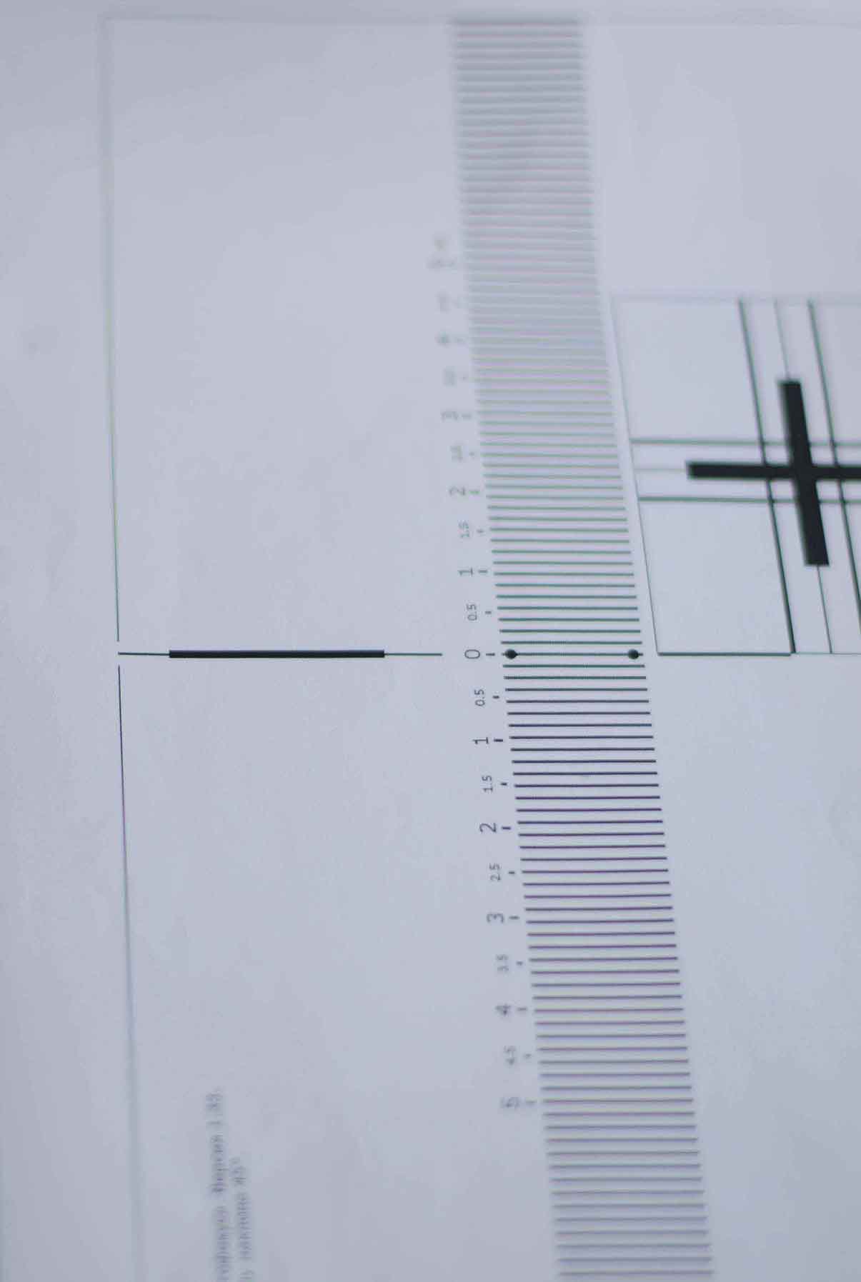

дальше ф1 и ф 2 фокус по крайней центральной верхней точке,объект фокуса жирная линия,параметры те же
ф3 и ф4 фокус лайф виев
ф5 фокусировалась центральной точкой,а потом переводила камеру(меняла композицию) и нажимала спуск

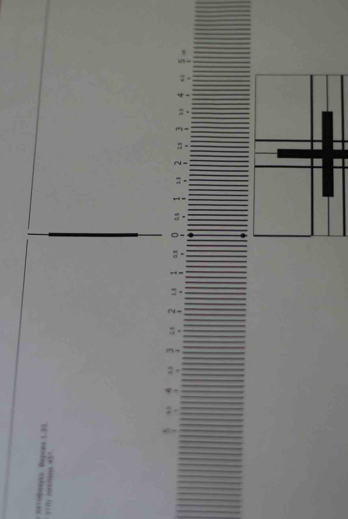

ф1 тонкая настр аф на 0 при тех же пар съемки,вижу что при дневном свете на 0 лучше,но как быть если часто снимаю крестины,а там потолки по 5метров,а часто вообще с окнами на верху,поэтому вспышкой вверх не получается
ф2 тонк настр на 0,но снято в темном месте исо 1000,выдержка 200 диофр 1.8
ф3 это ф1 в кач-ве получше,чтоб рассмотреть четкость,да,фокус на 0,но как по мне 0 не достаточно резкий,почему так?

На большинстве снимков виден фронт-фокус.
Отключите поправку -20 и сделайте пару снимков повторно.

У меня тоже D 7000.Как мне кажется, здесь значения -20 многовато, фокус находится перед чертой, уже появился фронт фокус, можно попробовать уменьшить. В свое время тоже у себя заметил небольшой бек фокус, отдал по гарантии в сервис, через день получил обратно. Все настроили. Если нет возможности отправки в сервис, можно еще попробовать настройку (проверку) по интерференционной мишени (например, так http://1000wordpics.blogspot.ru/2012/10 ... moire.html). Где-то встречал описание и на русском. Метод довольно точный и несложный. А вот в режиме LV фокус должен попадать точно, это как эталон и используется для отправной точки в описанном выше методе. Главное - надежный штатив. И дневной свет, если проверяете по таблице.
ф2 тонк настр на 0,но снято в темном месте исо 1000,выдержка 200 исо 1.8
Ну вот и видим, что поправка -20 совсем ненужная была.
А то, что не так резко, так объектив же портретный и диафрагма 1.8

Да,я уже увидела что при дневном свете и низком исо без поправки фокуса лучше,а как быть тогда в условиях плохого освещения при высоком исо?рядом снимок исо 1000 и там по моему бэк-фокус?Или в темном помещении делать поправку фокуса,а выходя на улицу отключать?

а как тут объяснить фокус,вот сняла сейчас,поправка 0,исо 1000,выдержка 200,диафр 1.8,фокус одиночный по центр точке,приоритет фокус,AFS ,сфокусировалась на переносице центральной точкой и с задерж фокусом опустила камеру ниже чтоб изменить композицию..как фокус на руках оказался не пойму?

в помещении должен работать точно так же, может просто автофокус уже не справляется по условиям освещения, тогда поправка не поможет
