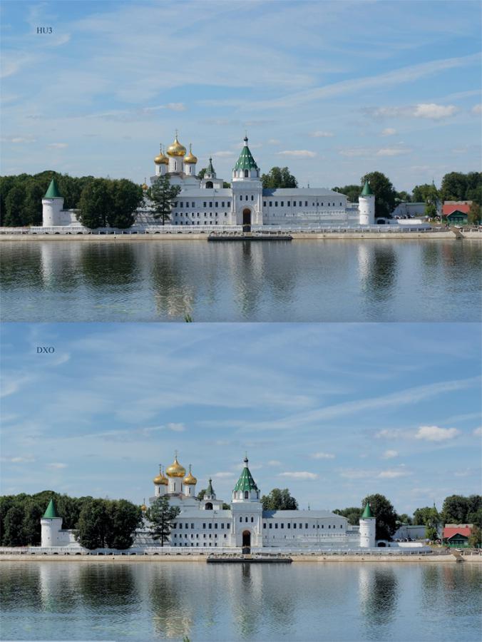

[member="Alexey02"], небо в Ваших примерах, ИМХО, заметно лучше у DxO.
С уважением, Александр.

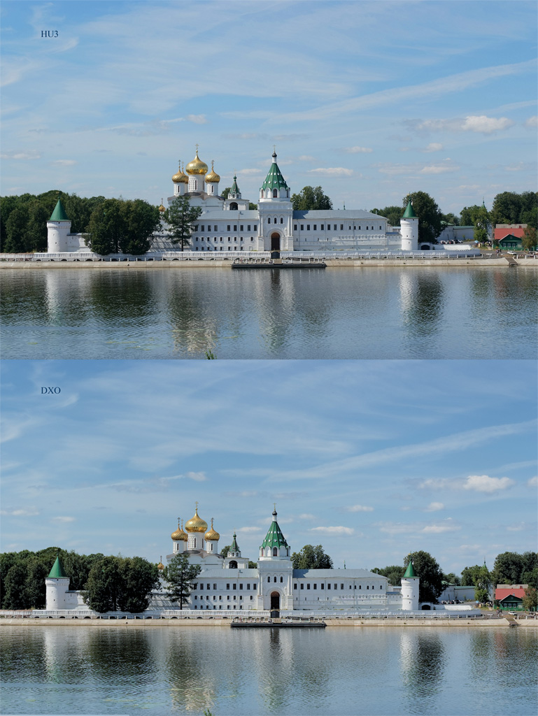

С отпуска у меня лежала гора неотконвертированных кадров, сделанных на Фуджик-Пропятку, с ними всегда морока по выбору конвертера, по исправлению ХА и прочему.
Особенно ни на что не надеясь, я открыла фуджины картинки в DxO-7 и.... свершилось чудо без всяких танцев с бубном.
Пример: до обработки и после автоматической, которая сама включилась после того, как я уменьшила экспозицию до значений, при которых ушли совершенно жуткие пересветы на белых стенах (дело было вечером, на закате), здесь показаны 100% кропы.
[attachment=17708:Untitled-1.jpg]
[attachment=17709:Untitled-2.jpg]
Особенно меня удивило восстановление цвета кусочка розового дома слева.
Чуть подправить отдельные цвета (в HSL), поднять общую гамму мастер-кривой и синий канал в светах, и вот результат на скорую руку:
[attachment=17711:105_1477__DxO.jpg]
