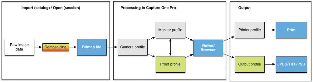

... А работаете в каком пространстве RGB, ИЛИ SRGB? (второй мой пост с картинкой).
К чему спрашиваю, предположительно работаете в Adobe RGB, когда отправляете на печать , оно криво где то конвертирует в SRGB...(профиль принтера например), поэтому с джипега и печатает нормально, что один профиль просмотра и принтера...(ну или они близки).

SergejAxt писал(а): Сб фев 13, 2021 12:11
Не очень понимаю. Насколько я знаю, в С1 какое-то свое цветовое пространство и изменить его нельзя. Или я путаю?

Миколаич писал(а): Сб фев 13, 2021 12:22
Да , правильно, но можно сам просмотр изменить в proof, например снимаю в RGB, просмотр стоит в SRGB, и выводить туда же буду, т.е. я буду видеть изначально то, что будет потом выводится в джепег, или отправляться на принтер. Если стоит RGB, то я в нем и наблюдаю и в нем работаю, но вывожу в SRGB (jpeg, или отправляю на принтер), и вот тут могут быть всякие чудеса.

Поддержка капчи:
Почему цвета в средстве просмотра и на выходном изображении различаются?
https://support.captureone.com/hc/en-us ... put-image-

Сообщение SergejAxt »
....они там в первом варианте предлагают полностью в Adobe RGB, оно бы все ни чего, только куда эти фото потом..., в интернете все в SRGB, в лабах и прочих печать так же.....
Мне как бы .... в Adobe RGB снимать и работать комфортней что ли, может это и не совсем правильно...., потом да, при конвертации в джепег смотреть надо, чудеса бывают... rolleyes

для истории общая схема (взята тут http://alexonraw.com/capture-one-an-ove ... -pipeline/)

Ни то ни другое. Что выставлено в меню вид/контрольный профиль влияет только на просмотр.
Т.е ставим например грэй (ч/б) - на экране ч/б, при печати цвет.
Ставим "выделенный рецепт" и накручиваем в нем резкости 1000% - на печати ничего подобного.
Вопрос, что-же все-таки выводится на печать-то?
zebra79
Сообщения: 330
Зарегистрирован: Вс фев 17, 2013 09:41
Re: Кто нибудь использует Capture One Pro?
Сообщение zebra79 »
рецепт не может выводится на печать - он применим для экспорта файлов
есть два рабочих состояния
выбран корректный ICC профиль принтера и бумаги в С1 и Отключено управление цветом принтера в драйвере принтера
ИЛИ
выбран пункт Управляет принтер в С1 и Включено управление цветом принтера в драйвере принтера
