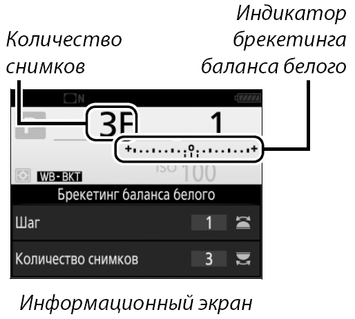

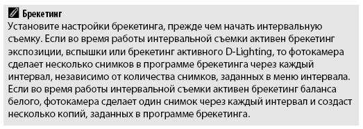

Далее меняю Интервал=4 мин. 31 сек. Получаю 27(!) кадров и после завершения серии проходит 4 мин. 31 сек. до начала следующей.
Вот почему 27, а не 9 снимков в каждой серии, если вы действительно задали 9 и действительно в каждой серии получили по 27 снимков,
это действительно вопрос.
Но кратность 27 по отношению к 9 наводит на мысли...
А не могли ли вы где то вне параметров интервальной съемки спровоцировать повторы?
Например: у вас активирован режим АвтоБрекетинга... иными словами - съемки "с вариациями". unsure
Поробнее о Брекетинге читайте в мануале. Там много чего надо изучить и понять. Здесь нет смысла все это перечислять.
Вероятнее всего у вас активирован режим Брекетинга баланса белого с выбором количества снимков (вариаций) равного 3.
Что в итоге дает серии по... 9х3=27 кадров через каждые (вами заданные) 4 мин. 31 сек yahoo
С уважением, Павел. [right]"Мы все учились понемногу... Чему-нибудь и как-нибудь" (АСП)[/right]
pk26
Сообщения: 77
Зарегистрирован: Сб янв 20, 2018 14:25
Re: Блог владельцев D7200
Сообщение pk26 »
И напоследок, для Вас, ув. [member="miro"],
pk26 писал(а): Чт июн 21, 2018 22:43
Однако... Брекетинг баланса белого недоступен при выбое качества NEW(RAW) или NEW(RAW)+JPEG.
В любом случае, то что у вас активизирован один из перечисленных ниже режимов автобрекетинга
с указанием количества снимков (вариаций) равного 3 - это "стопудово".
Режим Автобрекетинга устанавливается здесь:
Меню > Меню пользовательских настроек > (e) Брекетинг/вспышка > (e6) Установка автобрекетинга >
- АЭ (экспозиция) и Вспышка
- Только АЭ
- Только Вспышка
- Брекетинг баланса белого
- Брекетинг акт.D-Lighting
А количество снимков вариаций и сброс автобрекетинга выполняется:
нажатием (с удержанием) кнопки BKT и поворотом главного диска управления,
[выбрав]/[уменьшив до нуля] значение количество снимков (вариаций).

Большое спасибо за попытки разъяснения, но тех. поддержка никона тоже пока не смогла дать внятные рекомендации к решению моей задачи:
"...Поэтому, во избежание непредвиденного окончания записи, убедитесь, что Ваша выдержка короче заданного интервала ( Вы можете это сделать в М или S режиме), или интервал длиннее выдержки.
​Если Вы снимаете в NEF формате,то время обработки и записи NEF файлов занимает дольше,чем JPEG файлов. Произведите тест, чтобы понять сколько времени Вам необходимо добавить к длине интервала. Добавьте это время ко времени выдержки и ко времени интервала..."

pk26 писал(а): Чт июн 21, 2018 21:25
Самый простой и разумный вариант:
Интервал (Ti) = 1 сек
Количество интервалов (Ni) = 45
Количество снимков на 1 интервал (Кi) = 1
Брекетинг "стопудово" отключен, я им не пользуюсь.
Хоть и не пользуетесь, но вдруг чисто случайно надавили кнопочку "BKT", и так его активизировали. Ну или сбой какой произошел...
Вы проверили, чему равно количество кадров в брекетинге, как я вам посоветовал? Хотя бы для того, чтобы отмести эту случайность.
