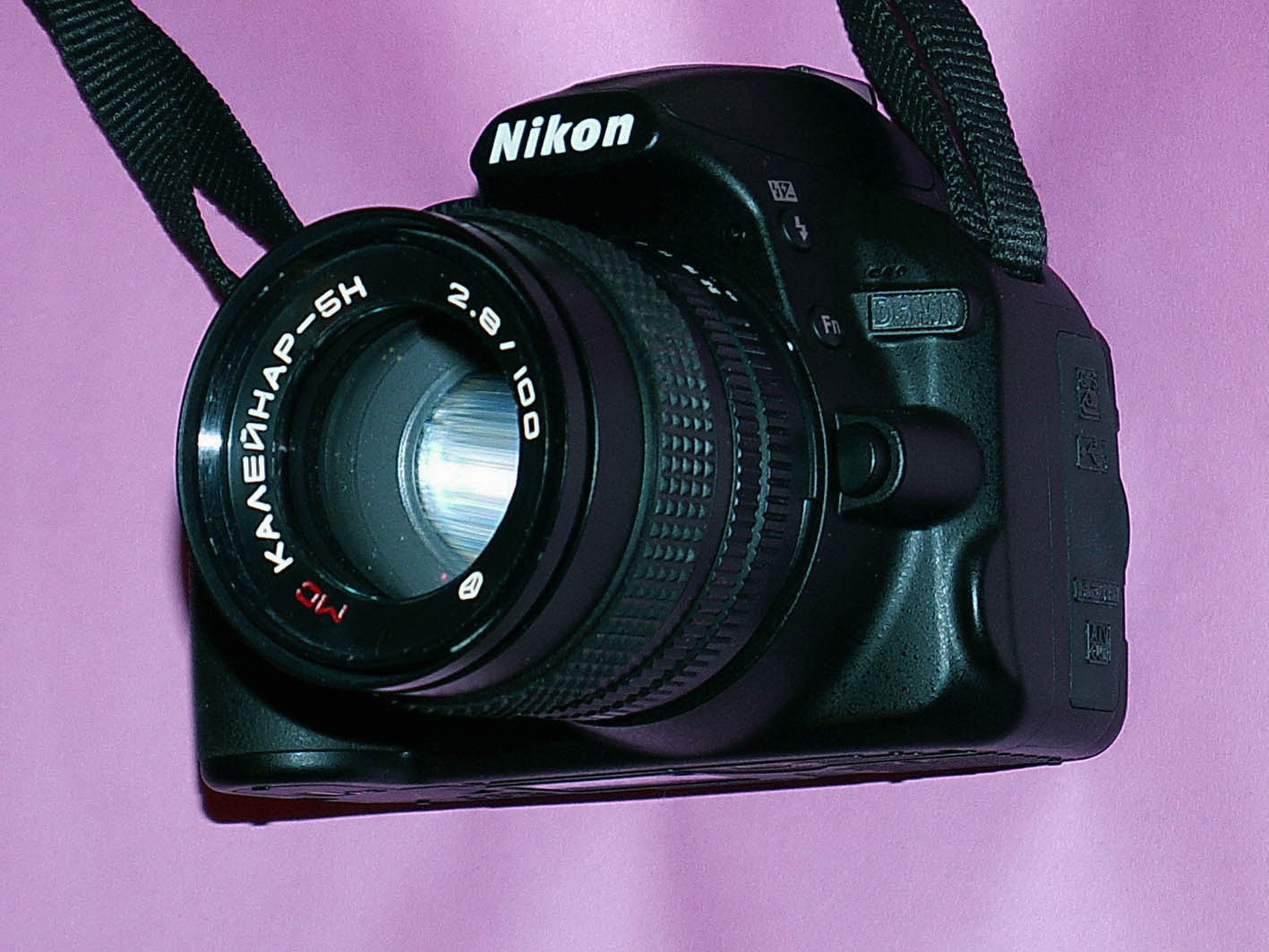

Re: МС Калейнар-5 100 2.8
Появился у меня этот объектив, долго я думал как установить "Н" переходник (был в комплекте) на ужЕ установленный резьбовой М42... оказалось последний нужно снять и на его место тулить "Н", в общем опыт, сын ошибок трудных - получил. Очистил всё от трухи в которую со временем превратился упаковочный паралон и теперь предстоит процедура стыковки с моим Д3100. То, что сначала нужно снять свой штатный Никкор 18-105 я уже догадался (опыт с переходником
) но вопросы всё-же есть, если можно ответьте:
1. где то читал, что установленный с адаптером объектив человек не смог снять - велика ли вероятность с "калейнаром" и не повредит ли поводок привода диафрагмы чего-нибудь в д3100(еще на гарантии)?
2. будет ли в моей модели фотоаппарата какое нибудь управление диафрагмой или только "М"?
3. если у меня получится с "переобувкой" хотел бы сравнить картинки с 18-105 и "калейнара" при одинаковом фокусном и диафрагме, можно ли здесь выложить для объективной оценки и заодно узнать есть ли бесконечность...
Спасибо.
Спасибо.
- sergey1524
- Сообщения: 269
- Зарегистрирован: Вт янв 03, 2012 12:30
Ставте и ничего не бойтесь, сразу скажу, экспозамера нет, автофокуса нет, прыгалка работает, лампочка дальномера тоже работает, правда без сигнала, на бесконечности не зацикливался но похоже есть, красивое боке, но это портретный объектив рассчитанный на использование на малоформатных камерах, и хотя рабочий отрезок полностью совпадает, но на кропе он даёт захват примерно в два раза меньше и поэтому в помещении пользоваться им как портретником неудобно, получается нужно снимать метров с 4-5 что бы получить поясной портрет, скорее для этого подходит Гелиос 81Н он на кропе как нормальный портретник, но он резче Калеинара, хотя на f 2.0 заднии фон размывает можно сказать не хуже.
