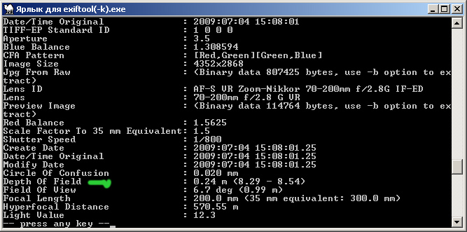

Юля, большое тебе спасибо!
Кстати, суровая программулька показывает и дистанцию фокусировки. thumb_yello
С уважением, Александр.
... и ГРИП заодно... blink

А сами поканальные WB-коэффициенты можно смотреть и гораздо более комфортной <noindex>PhotoMe</noindex>
Александр, менее суровая PhotoMe показывает тоже. smile
Не увидел где, название тега уточните?
С уважением, Владимир.
