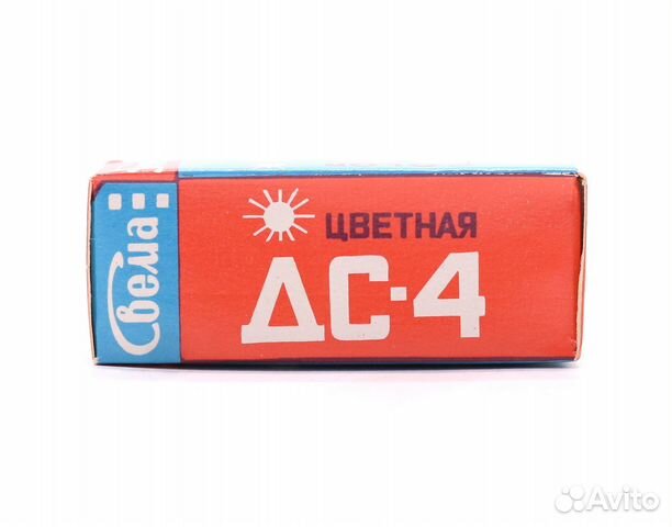

У меня пленки негативные NC-19, NC-21 и к тому же есть ДС-4. Если первые две возможно и известны и на печать с них изображение получалось приемлемое, то из Свемы ДС-4 вытащить что то похожее на цвет, хотя бы отдаленно напоминающий тот, что был, не просто.
А в продаже иногда только ДС-4 и была. Лучше бы уж вообще цветную не брать. Однако теперь уже не переснимешь события 40 летней давности.
Как в он лайне, на превью негатива увидеть позитив и подобрать параметры съемки такие, чтобы цветопередача и экспозиция была оптимальной?
