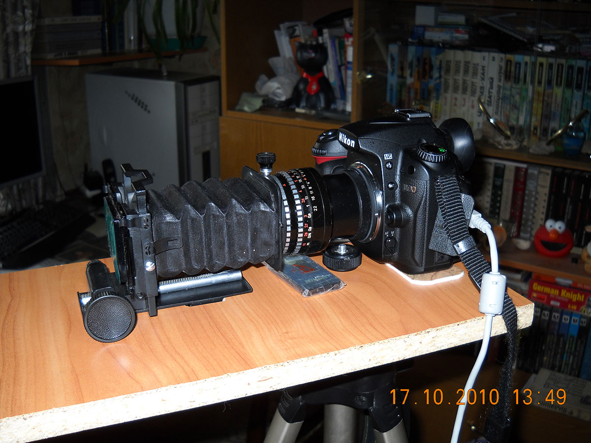

Люблю мастерить. Вот и сделал для себя приставку к Nikon_у D90 для пересъёмки пленок. Столкнулся с некоторыми проблемами. Ни в одном источнике не встречал подробного описания настройки камеры. Вот и изложил всё это на своем сайте. Жду конструктивных предложений и замечаний.
Странички для просмотра здесь.

пленка не фиксируется?
может присобачить деталюху для протяжки пленки от старого (нового rolleyes ) фотоувеличителя, не будет скручивания
или два стеклышка
В моём устройстве плёнка фиксируется по периметру кадра деталью, которая изготовлена из пластика и выкрашена в чёрный матовый цвет. Этого вполне достаточно.
может присобачить деталюху для протяжки пленки от старого фотоувеличителя, не будет скручивания
От старого увеличителя не совсем подходит, так как в увеличителе плёнка двигается горизонтально, а в моём устройстве вертикально. Двух штырей, которые я вклеил из старых маркеров оказалось достаточно. У меня пленка хранится в рулонах, поэтому на этих штырях она удерживается вполне надёжно. Хотя есть конструкции с катушками, который фиксируют плёнку в любом положении. Думаю надо проверять на конкретной конструкции.
или два стеклышка
Как показывает мой опыт, стёклышки не очень удачный вариант. Более того, лично я в новых увеличителях удалял стекло и заменял его пластиковой вставкой, которая прижимала кадр по периметру. В моей последней модели "Ленинграда" так было сделано уже на заводе. Почему удалял стекло? Потому что мельчайший мусор мог прилипнуть к стеклу и на каждом кадре появлялся при печати. Этот мусор как раз был в фокусе. А ещё мог царапать плёнку.
2.Объектив лучше брать от увеличителя, у таких значительно лучше разрешение. Взял Индустар-100У для этого и для СФ-печати. Для пересъёмки, конечно, не обойтись без макромеха.
Ну это не всегда так получается. Каждый исходит из того, что у него есть. С мехом, как я убедился на своем опыте, менее удобно работать. И конструкция получается тяжелее.
