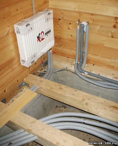

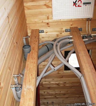

наткнулся в своем архиве на интересные картинки по теме, всё-таки мы на фотофоруме)

santeam писал(а): Вс дек 08, 2019 07:46
Лично я не сторонник прятать коммуникации под пол.Считаю, что должен быть открытый доступ к ремонту и обслуживанию сетей отопления,водопровода и канализации.Потому что в результате прорыва поплывет весь дом.
+ мульон!
И плевать на "некрасивость".
считаю обязательным для комфорта семьи ГВС греть от котла в отдельном Бойлере Косвенного Нагрева

Да, эти фотки меня сильно впечатлили, потому и сохранил когда-то.
Но, к слову, соединения металлопластиковой трубы можно замуровывать только если они сделаны пресс-фитингами с натяжным кольцом. Резьбовые да, не рекомендуется, но и среди резьбовых есть варианты. Хорошо хоть емкость такой замкнутой системы отопления 20-70 литров, не затопит как центральная теплотрасса.
Если раз в 20 лет перестилать полы в таком доме, надо заодно и сети менять.
Я у себя соединения не прятал, разводку отопления и воды делал лучевой т.е. "звездой" от коллекторов.

Да уж, металлопласт тем более нельзя прятать.

Соседи сверху сделали ремонт.И через три месяца на потолке стало проступать мокрое пятно.Ессесно я пошел разбираться.Сосед показывает, что у него все сухо.А я обратил внимание,что он замуровал все трубы под плитку.А разбирать то не хочется.Я поставил ему условие, или он разбирает плитку и переделывает трубы, или я перекрываю стояки с водой и уезжаю на дачу.И будет ему счастье великое.Как миленький сделал все как надо pardon

Как раз то металлопласт и нужно замуровывать.Т.к. труба состоит из слоев пластика и алюминия,при нагревании ее начинает выгинать дугой.За счет разности линейного расширения материалов.В конце 90-х на рынке появились первые металлопластиковые трубы Самсунг.Качество было очень хорошее.Гарантию давали 25лет.Что сейчас творится на рынке, одному богу известно pardon
Я имел в виду стыки, фитинги. Не сами трубы.
Из фитингов считаю допустимым замуровывать только полипропилен и сшитый полиэтилен. Если они при тестовой опрессовке (когда еще не зашито, не замуровано) не потекли, то уже и не потекут никогда.
Хотя лучше все равно ничего не замуровывать. )
