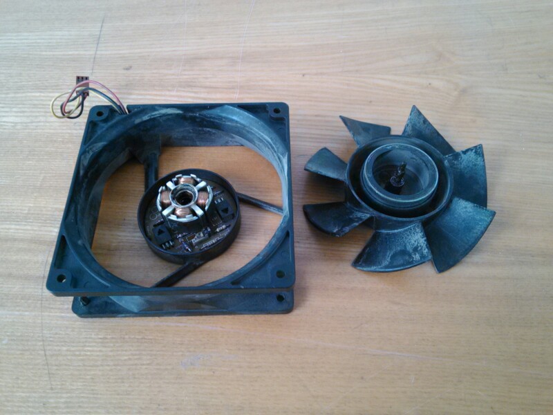

Решил проблему с шариком. На работе, как нельзя кстати, полетел вентилятор на 120 мм. В нем разлетелся подшипник. Вот от него шарик подошел идеально.

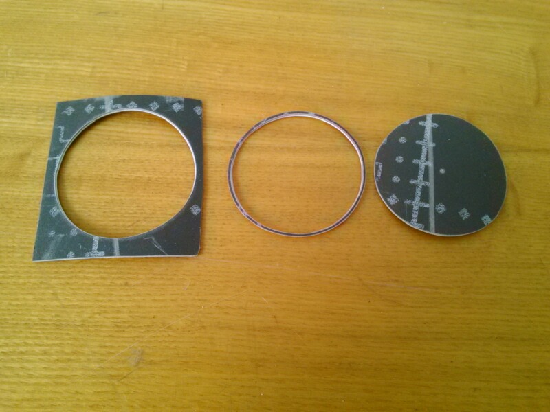

Уплотнительное кольцо под байонет вырезал из линолеума (остался после ремонта). Его толщина оказалась 1.8 мм, что на 0.3 мм больше зазора. В итоге кольцо регулировки диафрагмы крутится немного туго, но вполне приемлемо. Если будет напрягать, пошоркаю чуть на мелкой наждачке и все будет нормально. Но думаю не придется.

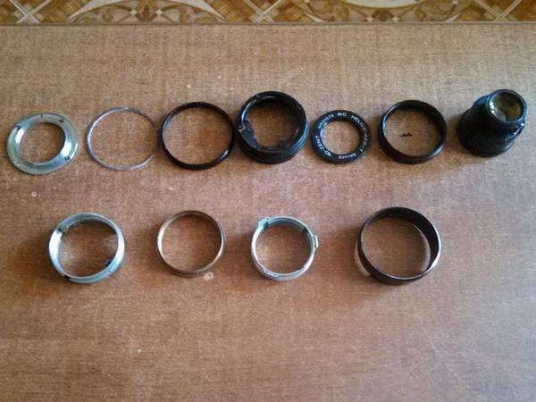

Сегодня руки вновь дошли до моего Гелиоса.
Разобрал полностью, вычистил всю старую смазку и смазал по новому. На выбор было две смазки: СИ-350 и Циатим-201. СИ-350 показалась слишком жидкой, геликоид крутился с легким металлическим скрежетом. С циатимом оказалось лучше. В итоге объектив крутится легко и плавно.

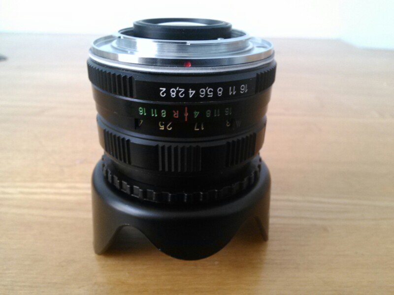

Вторым этапом отъюстировал геликоид на бесконечность.
Результат работы понравился.
Вот полноразмерное фото противоположных домов. Снято через балкон на крайнем положении геликоида, до упора.
Моя ссылка
А вот снято на минимальном фокусируемом расстоянии, геликоид до упора в противоположную сторону. Причем расстояние от плоскости изображения до фокальной плоскости фотоаппарата получилось 495 мм, т.е. как и должно быть.

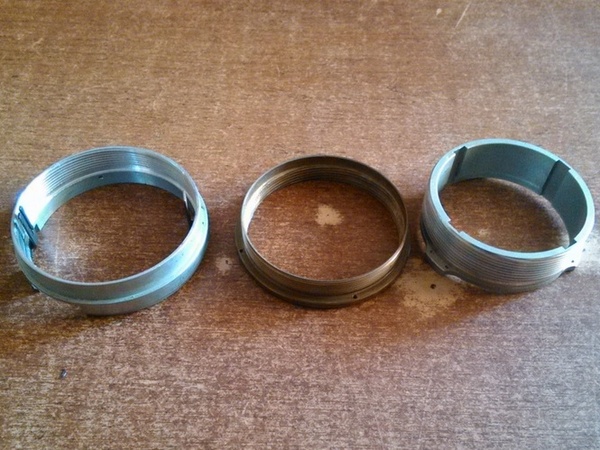

Всем привет!
Решил тоже поиграться с гелисом 44м-6 от старого ненужного зенита...
К известной методе сделал несколько незначительных видоизменений, может, кому будет интересно...

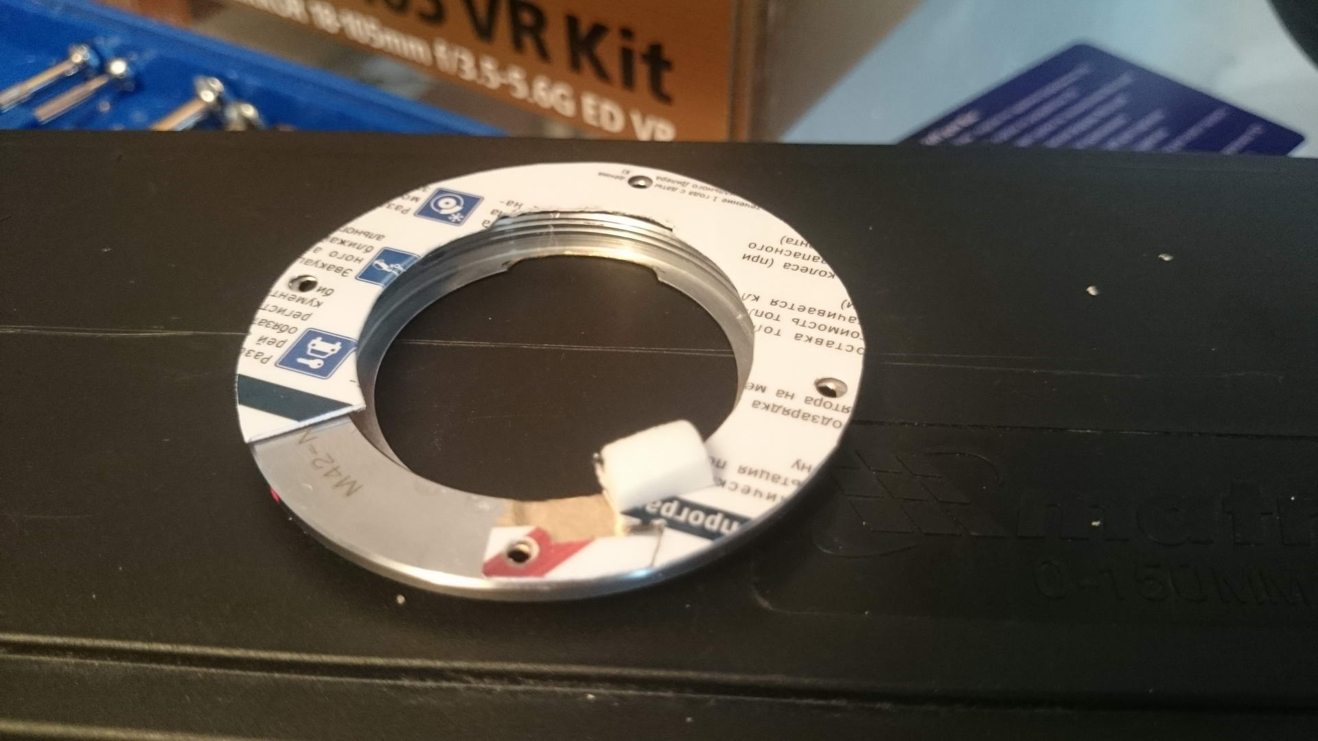

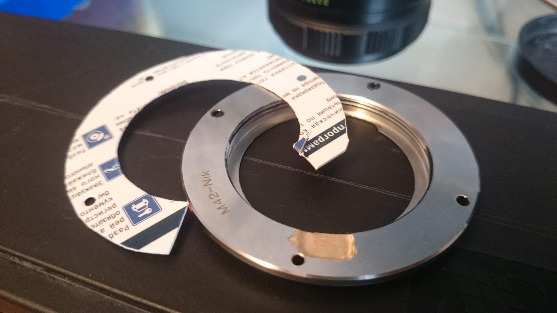

Проставочное выравнивающее кольцо сделал из старой пластиковой карты - толщина ее как раз около миллиметра.
Плюс сделал в адаптере небольшую проточку, чтобы механизм диафрагмы нормально уместился.
Для того, чтобы прижать прыгалку, приклеил к проставочному кольцу кусочек силикона.

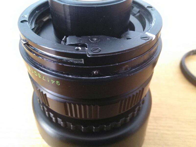

STNVIDNOYE
Сообщения: 5
Зарегистрирован: Сб янв 23, 2016 17:41
Re: Переделка МС Гелиос 44М-7 под Nikon (фотоотчет)
Сообщение STNVIDNOYE »
Наклеил все на адаптер
