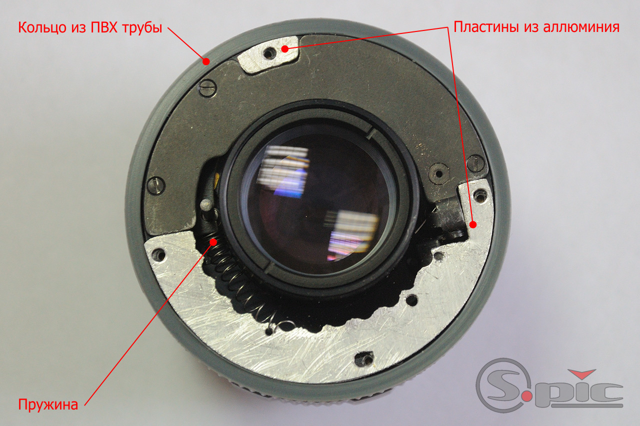

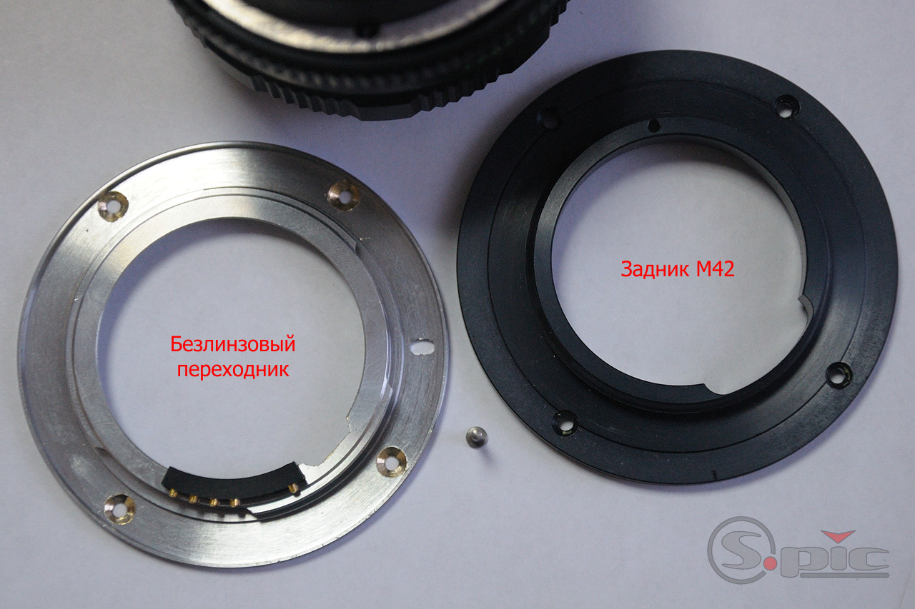

- открутил 4 болтика и снял задник М42 с объектива
- накрутил переходник-адаптер на задник и прямо через него сделал отверстия диаметром 2,2 в переходнике
- раззенковал отверстия на переходнике со стороны байонета (ВАЖНО!) сверлом 4,5 мм так чтобы шляпки болтиков целиком утопились в металл и не царапали байонет камеры - для этого использовал шуруповёрт, которым крутил сверло против хода сверла, чтобы не испортить случайно переходник (операция заняла больше времени, но дала 100% результат)
- из аллюминиевой пластины сделал 2 установочных площадки (как лекало использовал снятый задник объектива М42) площадки нужны для ровной установки переходника и отсутствии щелей
- приспособил пружинку от ручки для регулировки диафрагмы, зацепив кончик пружины за установочную площадку (с помощью этого можно регулировать закрытие диафрагмы с объектива)

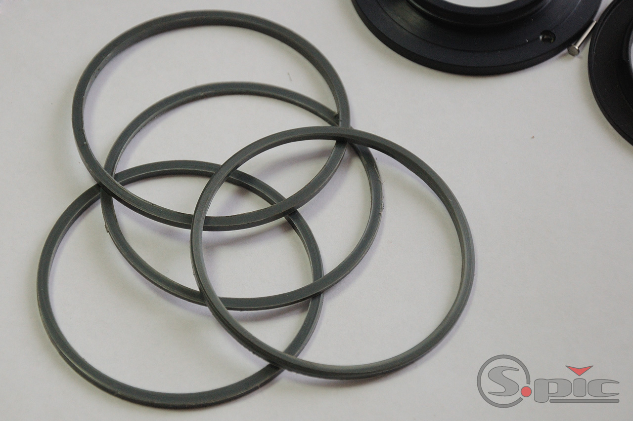

- из полипропиленовой трубы с внутренним диаметром 58-58,5 мм было вырезано кольцо толщиной 2-2,5 мм и установлено за кольцом диафрагмы на объективе, чтобы избежать его болтание и закрыть щель.

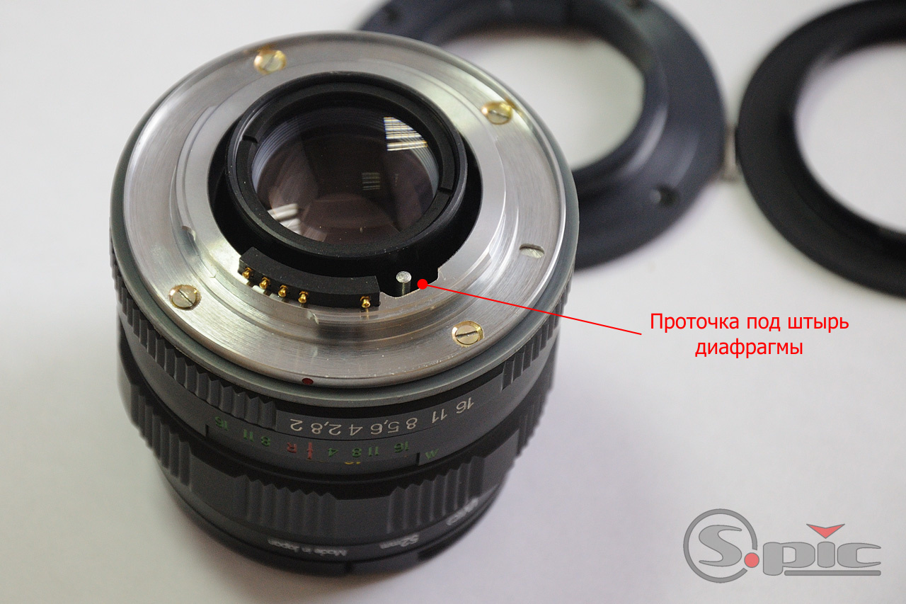

- после предварительной сборки было установлено, что при значениях фокусировки выше 2,5м штырь диафрагмы упирается в наплыв адаптера - в нем была сделана проточка напильником
Вуаля! Переделка объектива на бесконечность под Nikon ОБРАТИМАЯ и заняла около 4 часов времени.
Объектив, совсем не удивив, показал себя резким прямо с открытой диафрагмы. Бесконечность появилась!

Хорошая, качественная переделка. Пластковое колечко это очень важно. Встречал на Авито.ру коммерческую переделку без этого колечка – кольцо диафрагмы будет болтаться. Стану рекомендовать эту мурзилку своим иногородним заказчикам, которые могут держать напильник в руках. Спасибо.

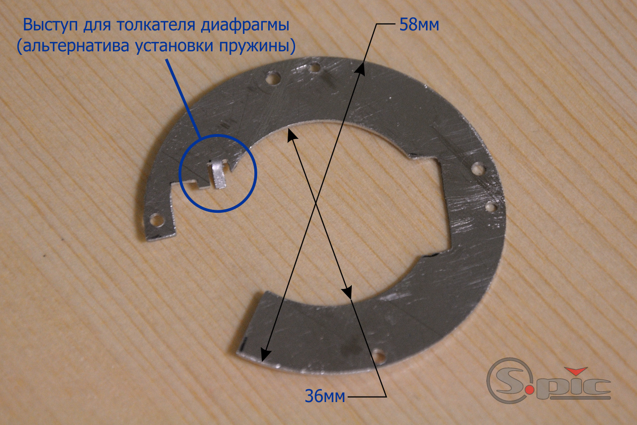

Небольшая доработка конструкции на другом Гелиосе:
(площадка сделана из нержавейки толщиной 1мм)
