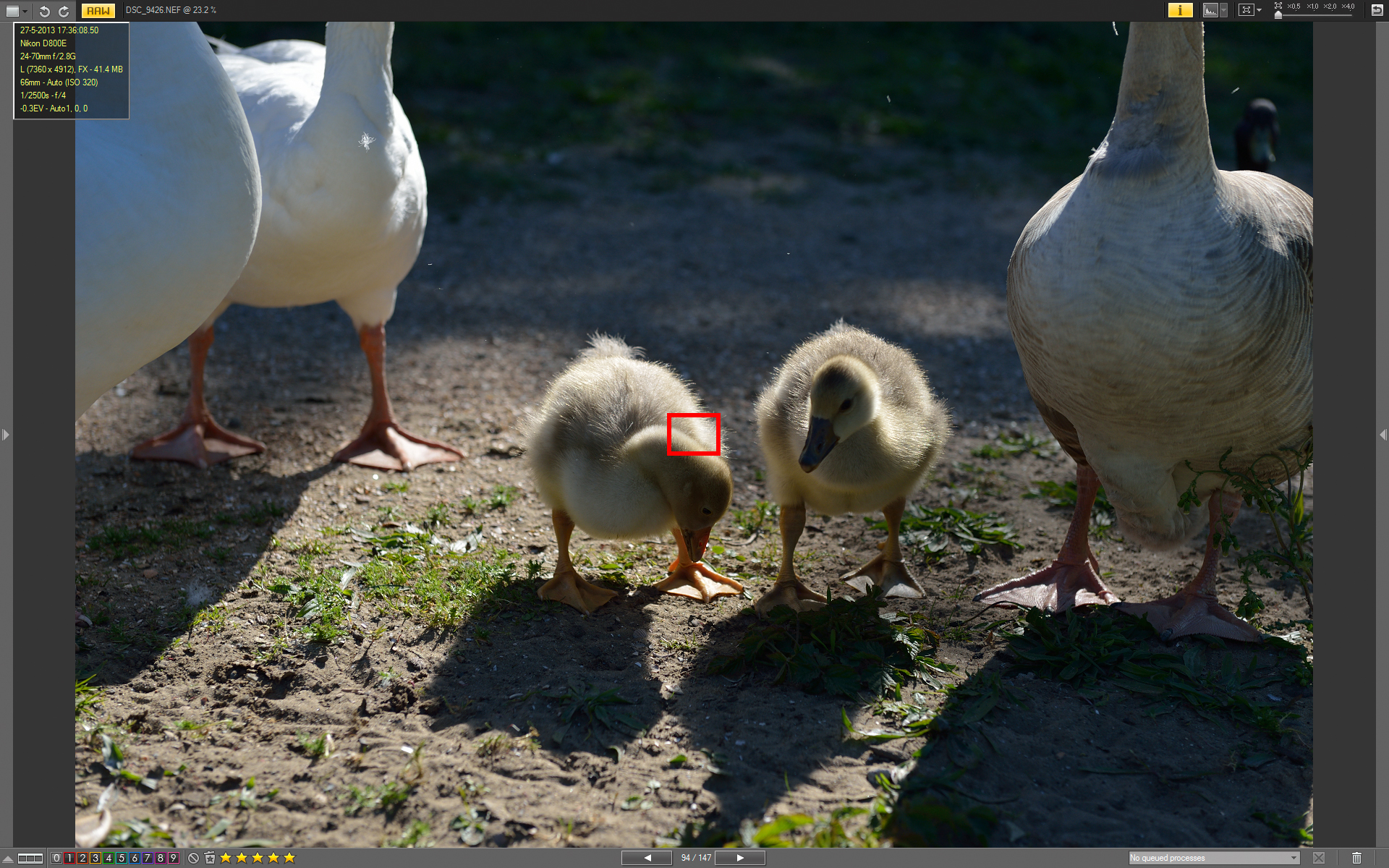

Пробовал конечно. В целом очень благоприятное впечатление. Вот сегодня поробовал поработать с очень "тяжелым " исходником. Снимок тестовый, с очень большим ДД. Стоял под аркой моста над рекой, от перепада света даже глаза немогли долго адаптироватьься к такому перепаду света. Солнце в зените.После вытягивания теней в конвертере работал плагином с TiF- ом. Да, еще пользовал Vivezа. Общий результат по снимку на 4 с -.Но еще раз повторю. исходник очень "тяжелый". При более легком варианте в части экспозиции , плагин справиться легко.

в чем главная идея плагина?
вот тянул тени обычным способом.
примерно теже условия

А причем здесь тянуть тени? Новый плагин Топаза работает в основном с цветом.

вопрос был по снимку M.a.V.R.
разве там заметно действие плагина? итоговая картинка страшно похожа на стандартный Nikon J1.
и это не комплимент.
