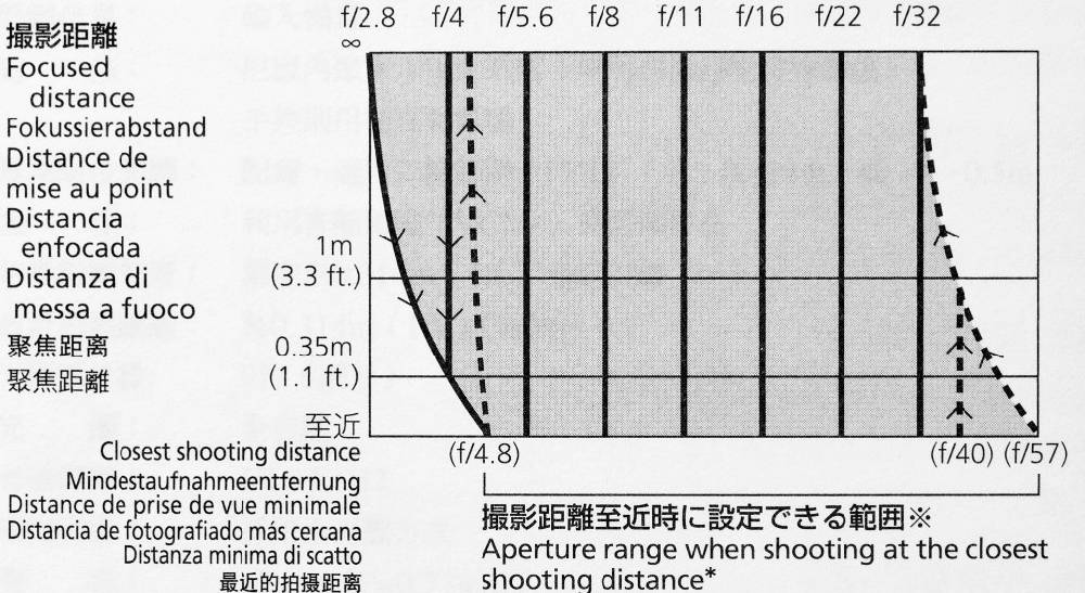

Всем привет
Такая проблема
Устанавливаю 105ку на камеру
Режим м
При фокусировке диафрагма сама начинает меняться и принимает разные значения.
А первоначально встаёт на 3.2, на 2.8 не меняется. Только в плюс
В чем может быть проблема , придаётся ли ремонту?

Это обычное явление для макрика, у него f2.8 появляется только при фокусировке на дальнее (метров с 3-5), такова его оптическая схема.

Спасибо за ясность, а то немного напрягся, только купил просто
А какая диофрагма на самом минимальном расстоянии фокусировки возможна?

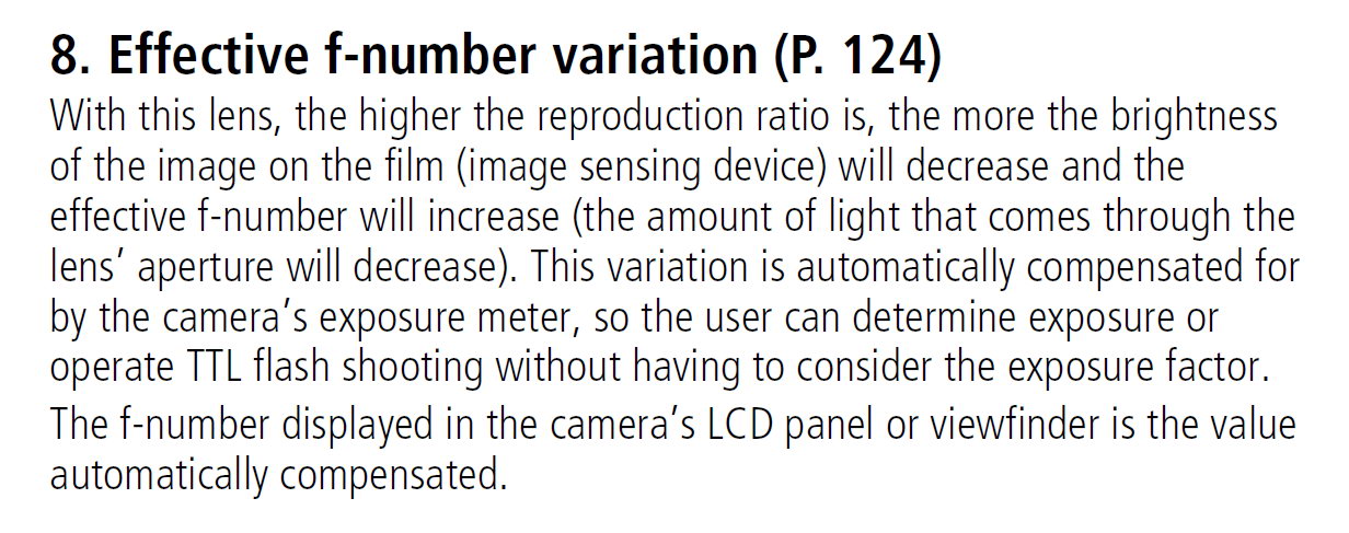

Re: Несколько вопросов по Nikkor-Micro 105 VR
У него вроде бы 4.8 на МДФ, хотя, я думаю диафрагма остаётся 2.8, только за счет макрорежима происходит падение освещенности изображения, что производитель показывает через падение светосилы.
Это только камеры Никон показывают фактическую диафрагму в зависимости от расстояния фокусировки. Другие будут показывать (или раньше показывали) 2.8. В паспорте к объективу есть таблица. Давал тут скан очень давно. А еще легче поставить на МДФ вручную и посмотреть, какое значение диафрагмы на этом расстоянии.
Mike_P. В свое время спорили до хрипоты. Кто видит, тот сам увидит, что диафрагма поджимается к МДФ, причем у макриков разных систем. А у Сигмы все это было показано на фотках при разборке объектива. Там механическая связь кольца (механизма) фокусировки и механизма диафрагмы.
ADD. Тем не менее в инструкции к объективу написано:
