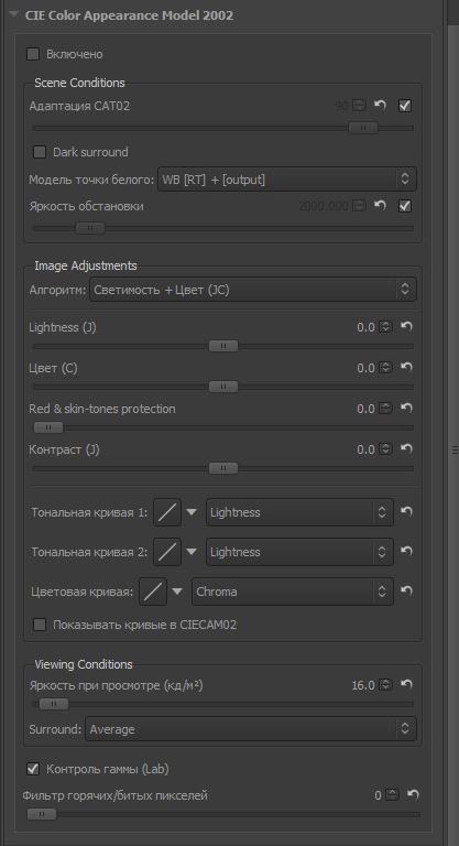

подскажите, что это за менюшка и что ей можно сделать? (я так понимаю, что это предыдущая версия)
как лучше бороться с шумами от высоких исо? (в самом РТ или в других редакторах, очередность)

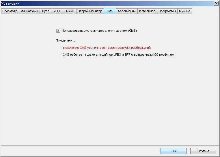

avs28
Сообщения: 4734
Re: Raw Therapee
Сообщение avs28 »
MorSeAn писал(а):
Без попыток умничать, на пальцах: открыл одну из фотографий в шопе, перевел в цвета AdobeRGB, сохранил, открыл в Фасте... адобовский вариант теряет цвет
сделал всё то же самое, фасстон 4,6 (дома 4,8) на работе, цвет не теряет, тут же оказался и XNview 1.98, при открытии файла АдобРГБ цвет "блёкнет". Вывод - ФС "видит" профиль, а Xn - нет. Изображение
собственно вот настройка в фасстоне, почему он не должен понимать после этого профили?
IVX
Сообщения: 4329
Re: Raw Therapee
Сообщение IVX »
Lukas1584 писал(а): Вт окт 14, 2014 15:14
[oft]в АКР и ЛР достаточно просто выбрать профиль камеры, чтобы получить родной цвет (сравнивал разные снимки - различий не нашел)[/oft]
IVX, как Вы создавали профиль для камеры?
уже говорил, как делал icm, уже высказывал мнение о CIECAM2002.
