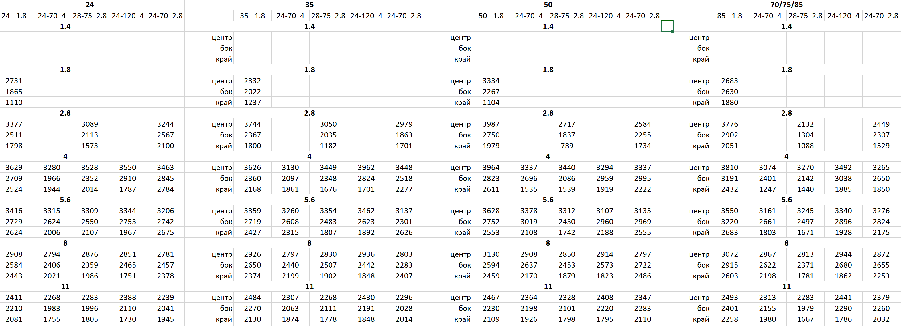

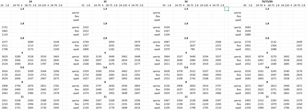

Насчёт 24-70 f4 - я на сайте photographylife.com свёл в табличку его измерения с конкурирующими моделями. Что-то там всё совсем печально на f4 - табличку во вложении прилагаю. А ведь закрытая на 1 стоп диафрагма - это минус 1 iso (опять боль в сумрачных местах).
И ixbt тестил - результаты хуже, чем у древнего зеркального AF-S 24-120. И у чеха тоже - у него вообще мыло по краям на любой диафрагме и любом фр.
Может, Вам попался какой-то на редкость удачный экземпляр? Потому что достаточно известным обзорщикам попались крайне плохие. Троим сразу - это настораживает.

Насчёт 24-70 f4 - я на сайте photographylife.com свёл в табличку его измерения с конкурирующими моделями. Что-то там всё совсем печально - табличку во вложении прилагаю.
Нет, обычный экземпляр, купленный в ките. У 24-120/4 края резче только на открытой диафрагме. В остальном - то же самое.
У Мансурова нет измерений в области "бок", у него есть Center, Mid и Corner. Mid - это большая часть кадра, включая края, а Сorner - углы. Center - это очень небольшая центральная часть кадра. Так что в видовой картинке важно смотреть на резкость в Mid, она определяет резкость всего кадра. Тревел и пейзажи снимают на диафрагмах 5.6-8 ( и даже 11 иногда). А в портретах/репортажке края и углы не нужны, они все равно не впишутся в ГРИП на открытой.
https://photographylife.com/reviews/nik ... mm-f-4-s/3
Как видите, на пейзажной диафрагме углы лучше у 24-70/4. К слову, резкость в 2000-2500 единиц - уже вполне достаточная для резкой картинки. Большинство пейзажистов на топовой оптике снимает на зажатых диафрагмах (11), а на них резкость выше и не бывает. Но пейзажистам важно добиться одинаковой резкости по всему кадру и большой области резкости.
Просто сравните 50 мм у 24-70/4 и очень резкого фикса 50 мм (сравнивайте резкость в Mid на одинаковых диафрагмах):
Если я снимаю тревел/видовое на диафрагмах 4-8, то фикс заметно лучше не окажется (и уж точно не окажется удобнее). Он рулит лишь на открытых диафрагмах, которых нет ни у одного зума.
Re: Выбор камеры (и оптики) для резкой картинки
Несмотря на феноменальную резкость моих светлых фиксов, я не вижу разницы в резкости картинки (видовой), снятой на них и 24-70/4 или 24-120/4. Тесты и таблицы - это одно, а практика и реальный результат - это другое. Если у Вас нет опыта, то и на самую топовую будет получаться хуже, чем на кит снимет профи. Само по себе никогда не получается.
