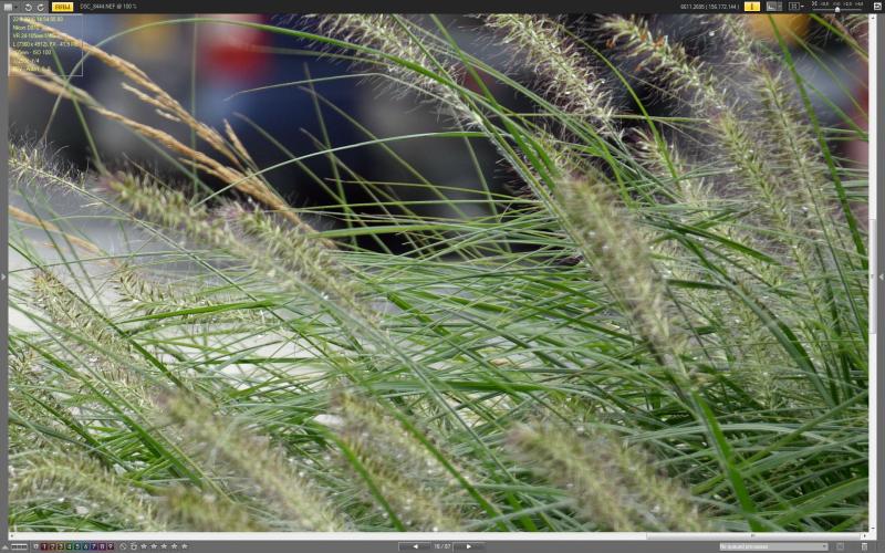

И самый-самый правый краешек (вполне достойно!)
