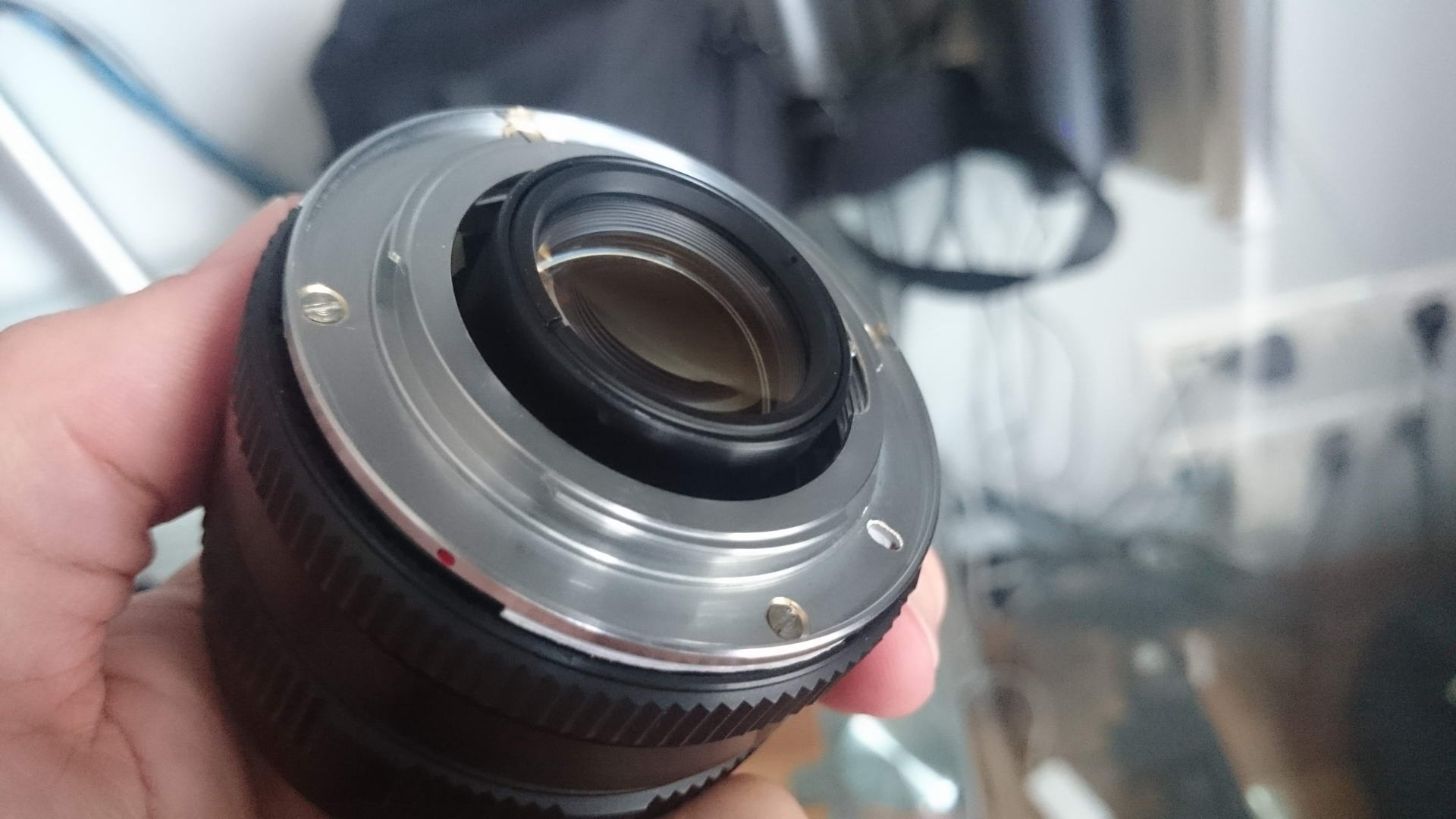

Конструкция, конечно, не капитальная, но для побыстрому поиграться вполне пойдет.
STNVIDNOYE
Сообщения: 5
Зарегистрирован: Сб янв 23, 2016 17:41
Re: Переделка МС Гелиос 44М-7 под Nikon (фотоотчет)
Сообщение STNVIDNOYE »
И да, бесконечности нет, масимум - метров 50, наверное. Но такой задачи и не ставил - конструкция полностью обратима и в любой момент можно объектив вернуть на зенит. В линзоблок не лез.
Снял, что попалось под руку smile :
STNVIDNOYE
Сообщения: 5
Посмотрел, посмотрел... и выбросил пластиковую прокладку, сделал проточку под механизм диафрагмы, углубил ее, и поставил адаптер напрямую.... Похоже, будет бесконечность...
Однако, такой метод требует некоторых подгибаний механизма диафрагмы, чтобы нигде ничего не цепляло...
