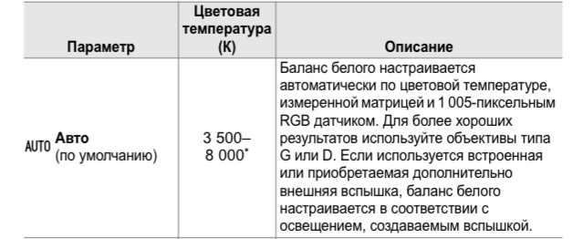

Yurydan писал(а): Сб мар 07, 2015 16:29
-автоББ при освещении лампами накаливания плохо справится по одной простой причине - диапазон работы автоББ:
А лампы накаливания, как известно, имеют цветовую температуру примерно 2700К.
Люминесцентный свет (бытовые КЛЛ) имеет спектр весьма отличающийся по структуре (в худшую сторону) от галогенных ламп, обычных лампочек накаливания и солнца - линейчатый спектр. Поэтому, в этом случае нельзя впрямую обвинять камеры, это свет некачественный.
Я обычно не заморачиваюсь на настройке бб перед съемкой, тк всегда могу установить нужный при обработке фото в Capture nx2.
Например, на обсуждаемом фото достаточно "тыкнуть" пипеткой выбора белого цвета в белую машину и при этом красная машина станет красной.
