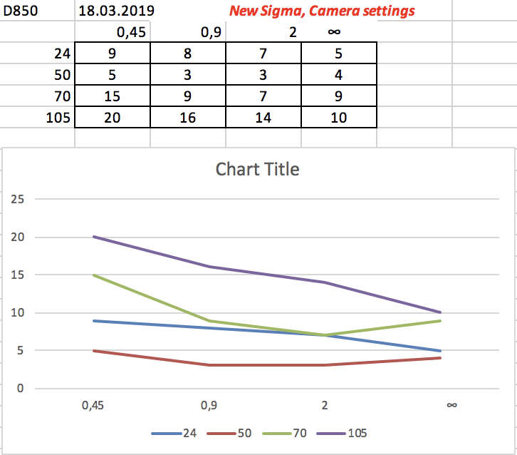

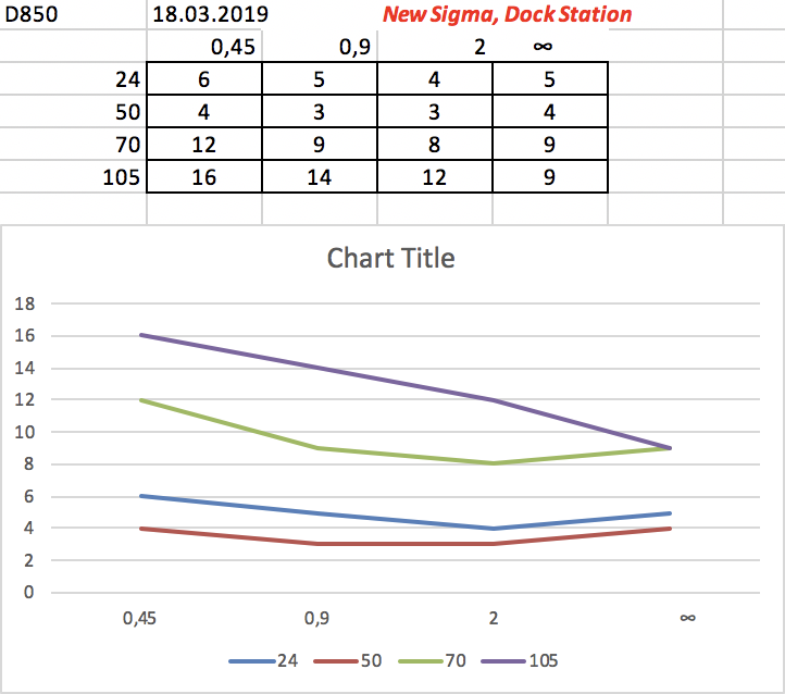

Re: Sigma 24-105 F4,0 DG HSM OS ART
chkvsk писал(а): Пн мар 18, 2019 18:24
Т.е. тенденция сохраняется, значит на правильном пути. У Юли линии практически горизонтальны, так как ее объектив побывал в сервисе.
Сегодня я решилась на отчаянный шаг - купила вторую Сигму, такую же. Завтра утром доставят.
За это время в наших магазинах Сигма подросла в цене на 100 евро, а 24-120/4, наоборот, подешевел на 400 евро.
В общем, сравню свою с новой, уникальный случай, когда на руках будет два одинаковых объектива.
Причина покупки (которую уже давно нужно было совершить) - на моем экземпляре с самого начала был перекос оптической оси, который никакими юстировками не убрать, можно только минимизировать его влияние, но он все равно вылезает в некоторых сюжетах. Выражается он в том, что на самом левом краю имеется узкая полоса, в которой ГРИП смещена в сторону фотографа от бесконечности, то есть фронт-фокус, и единственный способ избавиться от этого - через док-станцию задать искусственный бек-фокус на бесконечности. Перекос идет не совсем вдоль вертикальной оси, но слегка по диагонали. Весь кадр отлично получается, но на этой полосе удаленные объекты вываливаются из ГРИП, зато хорошо получается угол с ПП (соответственно справа угол с ПП из ГРИП выпадает). Эффект особенно заметен на 42-62 мм.
Одним словом, сравню и сделаю выводы. Если новый экземпляр лучше не окажется, то отправлю его назад, магазин на это выделяет 30 дней. Заранее я звонила в магазин, и мне обещали прислать объектив, который еще никто не тестировал и не покупал. Оказалось, что на складе магазина она - последняя. Попробую некоторое время повыбирать, однажды должно повезти с экземпляром smile
Выбора-то для тревел-штатника на ФФ нет: либо эта Сигма, либо родной 24-120/4.
Я тоже постреляла на новую Сигму. К сожалению, ее привезли поздно - около трех часов дня, так что светлого времени на тесты оставалось мало.
Но я на скорую руку определила поправки в камере, они оказались очень похожими на первые поправки для моей первой Сигмы (прямо из магазина) и на поправки других пользователей:

Я попробовала ставить поправки через док-станцию, но это долгая история, у меня просто не было времени дойти до конца. В первом приближении поправки оказались такими, они почти рабочие, но их нужно уточнять.

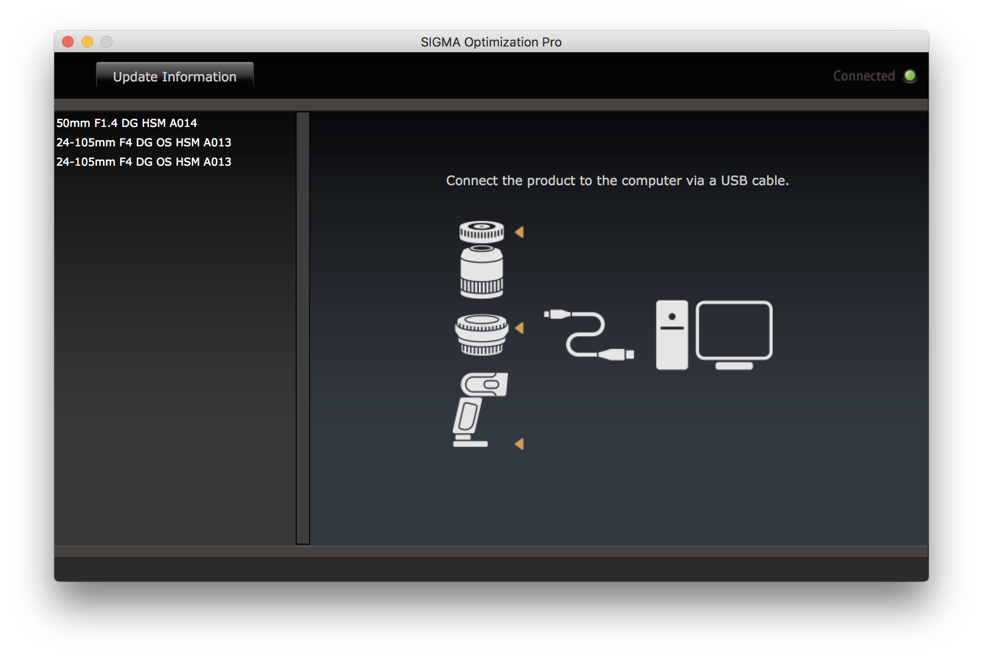

Кстати, док-станция определила новую Сигму, сразу начав для нее собственное досье:
