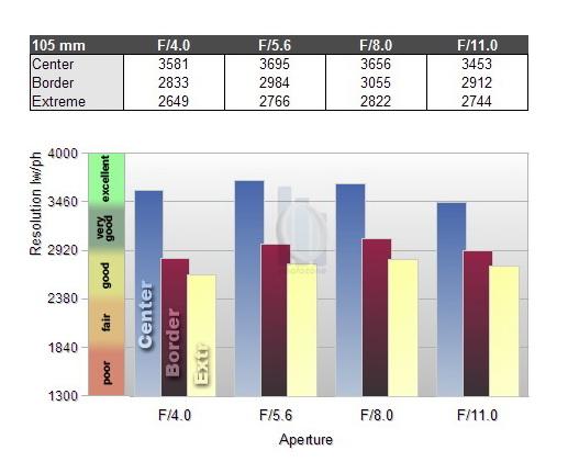

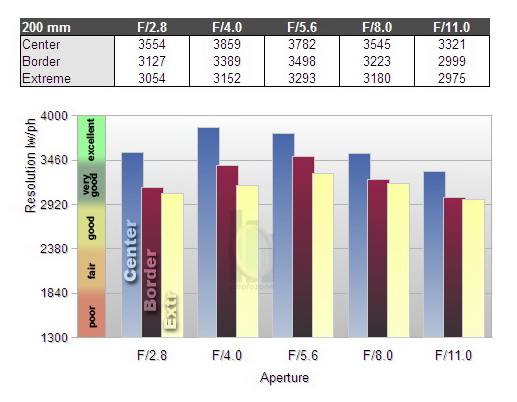

Сравнение всех трех на фотозоне:
http://www.photozone.de/nikon_ff/456-ni ... ff?start=1
http://www.photozone.de/nikon_ff/962-si ... fx?start=1
http://www.photozone.de/nikon_ff/574-ni ... ff?start=1

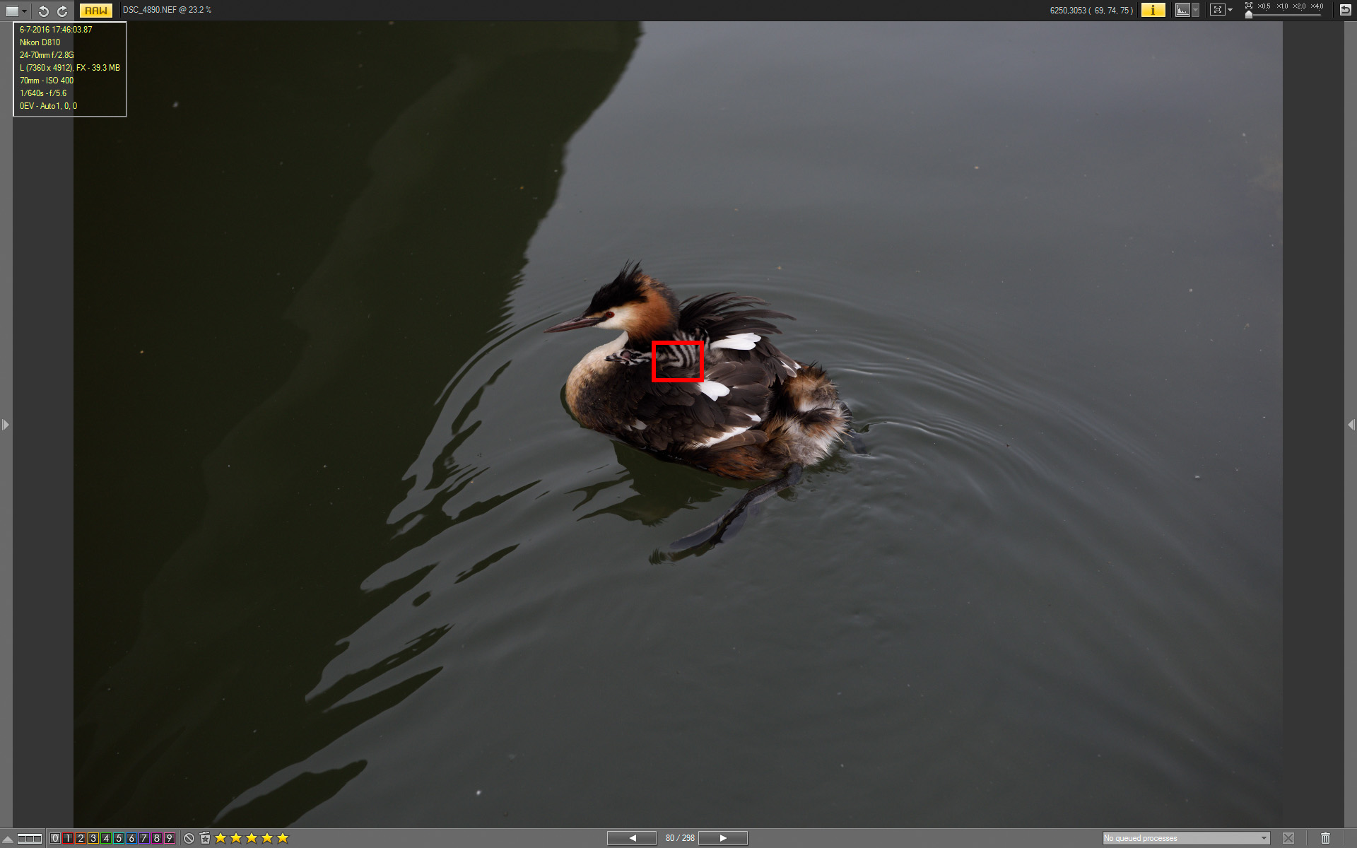

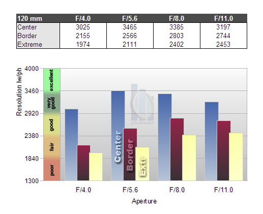

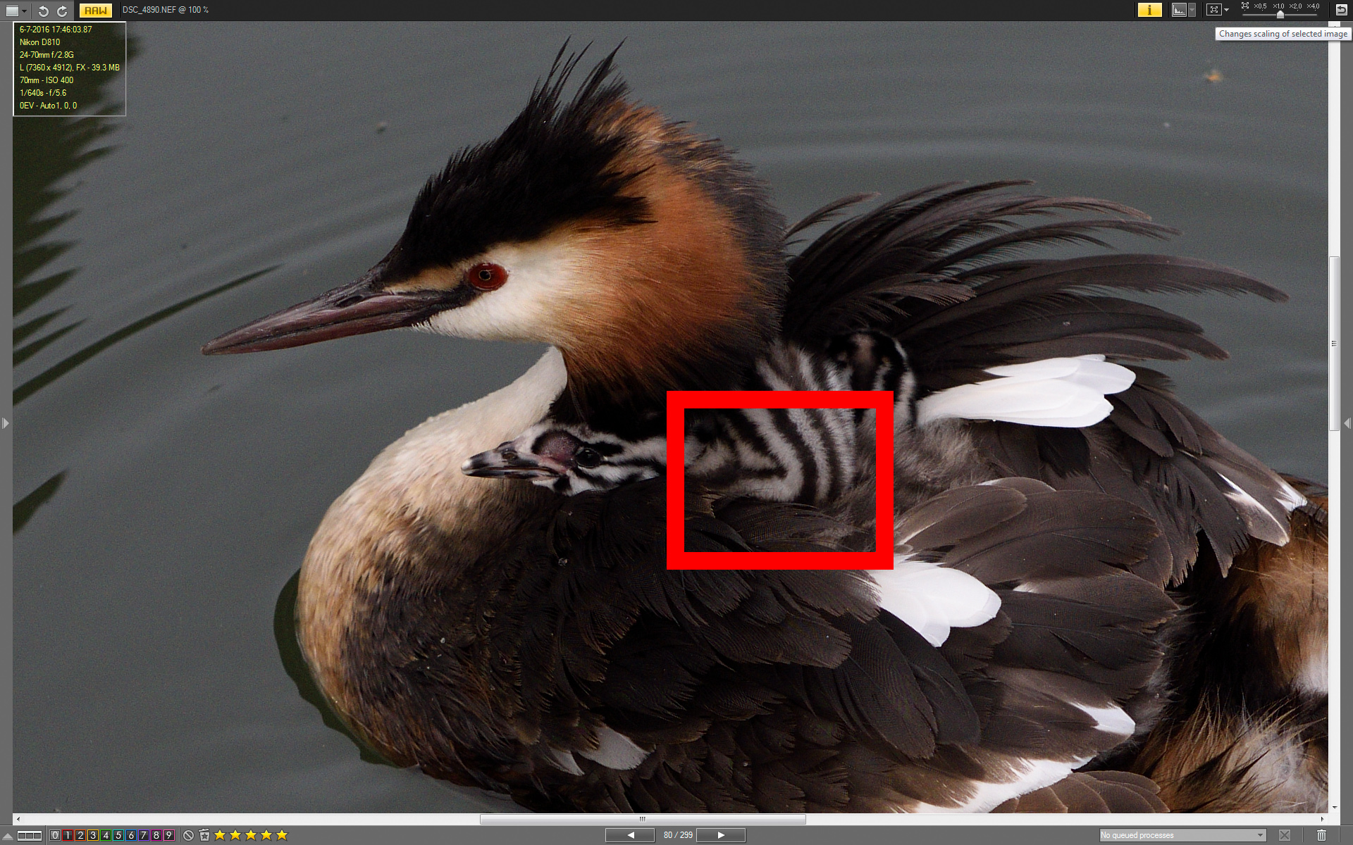

Понятно, что с таким разрешением 24-120/4 на длинном конце (120 мм) бессмысленно искать резкие края. Тем более, что фотозона тестировала на Д3х, а на Д810 это мыло совсем заметно.
По сравнению с ним Сигма на 105 мм выглядит молодцом
Но я-то привыкла к совсем другой картинке в теледиапазоне.
Именно она меня попутала и заставила искать резкие края там, где их быть не может. Почему-то я наивно полагала, что если у объектива светосила меньше, то это не повод уменьшать его разрешение на диафрагме 8.
24-120/4 хорош для пейзажа до 70-80 мм и для всяких объектов крупным планом на более длинном ФР. Вопрос: много ли я от него получу в дополнение к 24-70/2.8?

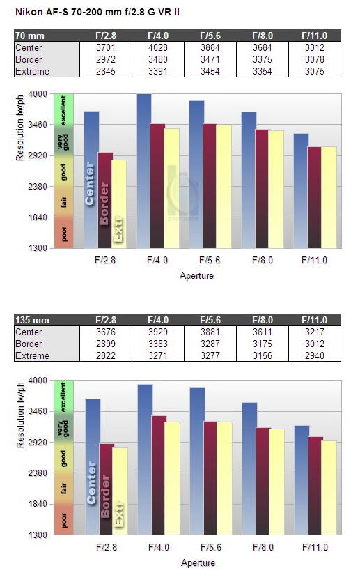

Виктор. писал(а): Вт авг 23, 2016 00:42
У 70-200/4 все гораздо лучше и это подтверждается
Сравните по цифрам над гистограммами на соответствующих фокусных и диафрагмах и сильно удивитесь smile
