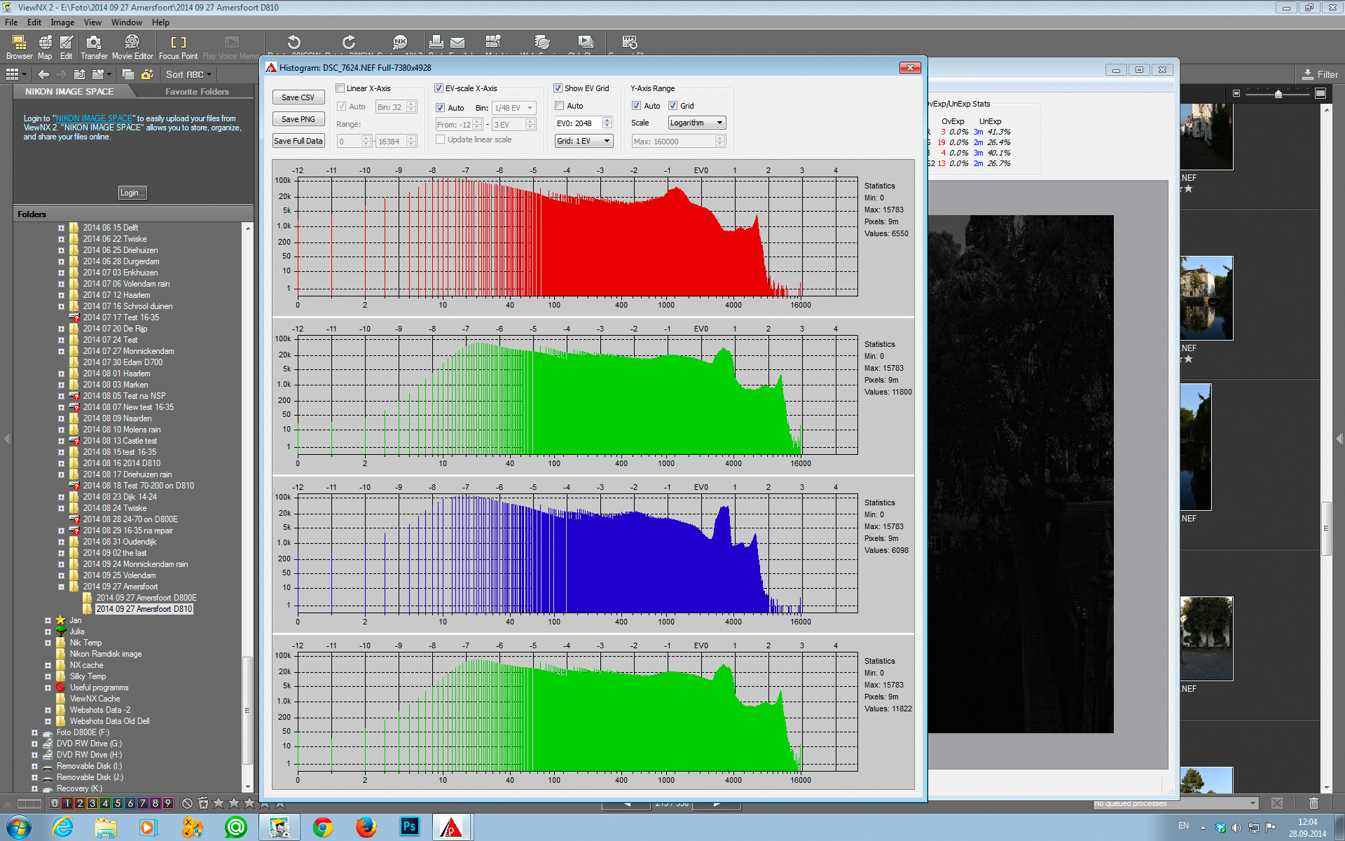

Обычно я использую Авто. Он подправляет экспозицию самую малость, ту, что требуется, чтобы сильно не завалить света. И в родном конвертере его всегда можно отключить или изменить на другое значение.
Если же ADL в камере полностью отключен, то эта функция уже неактивна в конвертере (полная аналогия с функцией ДД в Фуджике-пропятке).
Когда ADL был включен, то при его использовании, даже минимальном, конвертация идет по несколько иному профилю (в родном конвертере, разумеется), при этом профиле можно тянуть света и тени с меньшими потерями для цвета. То есть используется профиль, который поддерживает цвет по всему диапазону ДД. Если ADL отключить, то профиль будет работать оптимально только для той экспозиции, с которой был сделан снимок. Он может быть интереснее по цвету, чем динамический профиль, но при вытягивании теней деградация цвета наступает быстрее. Во всяком случае, у меня именно такие наблюдения из своей практики.
Для сторонних конвертеров использование ADL - всегда недоэкспонирование в большей или меньшей степени. Это сохраняет света, но тянуть тени очень трудно (чтобы при том не потерять цвет, т.е. чтобы он оставался красивым и богатым полутонами). Тянуть тени без потери цвета удается только в родном конвертере при условии, что во время съемки ADL был включен. Такие красивые по цвету тени в стороннем конвертере получаются при большем количестве телодвижений (и при знании, что и как делать), но чаще всего окончательно допиливаются только в Фотошопе.

Всё-таки большой ДД Дешки выручает. Особенно при световых условиях, когда, казалось бы, никакая съемка невозможна. Разве что, снимать силуэты.
Конечно, такие НЕФы можно конвертировать только в ACR. Я не знаю другого конвертера, который справился бы лучше и быстрее. Тени, света, контраст и цвета приходится складывать вручную, полагаясь на откалиброванный монитор и зрительную память.
Напомню, что в последнем снимке содержится, как минимум, 14 стопов ДД, об этом говорилось парой страниц назад:

Julysha писал(а): Ср окт 01, 2014 20:55
Как снайперски Вы гистограмму для RD уложили))) И, кстати, первые Ваши кадры с этой камеры немного отличались от привычных по цвету и детализации, а сейчас все подстроилось.

Nemiga писал(а): Чт окт 02, 2014 09:54
Поддерживаю эти наблюдения!!! good эх, мне бы достичь такого прогресса в обработке... Сегодня пытался сам себе доказать приоритет зумов над фиксами, аннннеееетттт, каждый раз убеждался в необходимости фиксов и их светосилы, чем зумов, даже с диафрагмой в 2.8... По моим наблюдениям, фотодело полностью соответствует теории Маслоа, чем больше, тем лучше, и иначе нельзя dunno
На первых мне нужно было любой ценой срочно сделать тесты на 16-35/4, который в СЦ сломали. И вообще тест всей оптики. Конвертировала еще без бета-профилей.
Сейчас снимаю в основном на 24-70, за время, пока у меня не было ШУ, я от 16-35 отвыкла, на 24-70 больше сюжетов, и он очень резкий. 16-35 стоит на Ешке. Но похоже, что скоро придется опять возвращаться к оптике со стабом, т.к. света становится всё меньше. Странное дело: 16-35 мне больше нравится на Ешке, а 14-24 - на Дешке. Но то ли переболела широким углом, то ли бываю не в тех местах, но широкоугольных сюжетов снимаю очень мало. В основном в ходу от 28 мм и длиннее.
По поводу цвета и обработки. Сначала я шла на поводу камеры, подстраиваясь под ее цвет. Теперь снова делаю так, как считаю нужным, т.е. изменяю цвет, исходя из того, что вижу на мониторе. У Ешки/Дешки (и д7100) очень податливые файлы, позволяют получить любой цвет.
Экспозиция: замер по светам + один стоп. Когда в кадре есть яркие участки, то этот метод работает лучше всего.
