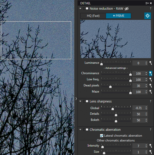

Вот еще один полезный набор настроек шумодава, резкости и ХА, при котором крупные шумы разбиваются в песок, и с ними уже (потом, в фотошопе) просто работать, при этом детали не страдают:
Такой "песок" похож на пленочое зерно, он не сильно портит, его можно минимизировать ресайзом картинки, уже потом, в фотошопе. При необходимости - убрать шум с гладких поверхностей, не трогая детали.

Julysha писал(а): Вс ноя 18, 2018 21:16
Настройки годятся для очень шумных фотографий, сделанных на высоких ИСО.

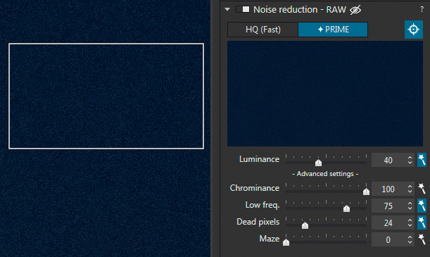

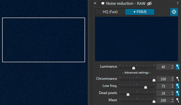

Julysha писал(а): Вс ноя 18, 2018 20:34
Я поэкспериментировала с этим Лабиринтом: он, действительно, немного улучшает картинку (делает ее однороднее) в обычном шумодаве и практически не влияет на Prime.
Вот скриншот одного и того же фрагмента неба с отключенным Лабиринтом (Maze=0)
и то же самое при Maze=100
В окошке справа видна работа Прайма, а в рамочке слева - то, как картинка видна в главном окне, в котором Прайм не отображается, в нем всегда показывается работа HQ (Fast), то есть быстрого шумодава с теми же параметрами, что и у Прайма.
В быстром шумодаве при отключенном Лабиринте "ходы от червячков" выглядят контрастнее. Хотя скриншот зажевал подробности, нужно смотреть и сравнивать самому на своем мониторе непосредственно в ДхО.

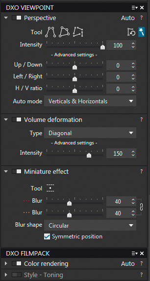

Julysha писал(а): Пн ноя 19, 2018 13:43
Сложная правка геометрии идет через плагин Viewpoint 3, если он не установлен, то части инстументов в интерфейсе конвертера не будет.
Юля, спасибо за разъяснение!
С уважением, Борис
Re: Софт от DxO
Борис Анипченко писал(а): Пн ноя 19, 2018 14:38

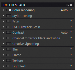

Когда покупаешь и устанавливаешь ViewPoint 3, то в интерфейсе сразу появятся такие инструменты (в строке под меню)

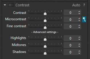

А когда покупаешь FilmPack, то инструмент Контраста обогащается новыми движками
Хотя основные инструменты FilmPack собраны в отдельном месте - в конце инструментов основного интерфейса:
Впрочем, для ViewPoint тоже есть своя закладка, там есть и режим Авто - удивительно хорошо работает в большинстве случаев: ДхО сам выравнивает и исправляет перспективу в самых сложных случаях ШУ.
Но мне больше нравится работать в нем через фотошоп, из плагина - качество такое же, а интерфейс удобнее.
