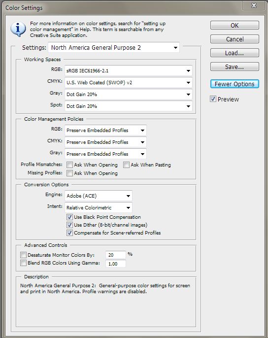

Написано просто и доходчиво. На мой взгляд абсолютно понятным языком.
правда у меня Adobe при установке выставил то что на фото. Может это и неверно,однако цвета при печати на принтере и мониторе практически совпадают.

Вы имеете в виду - открыл файл в пространстве, внедренном в профиль? Это настраиваемо. <noindex>Вот</noindex> описание....правда у меня Adobe при установке выставил то что на фото.
Я считаю, что для полного контроля лучше открывать файл в том пространстве, профиль которого внедрен. А уж потом конвертировать в рабочее. В таком варианте Вы можете контролировать опции конвертации. Но и автоматический режим допустим.

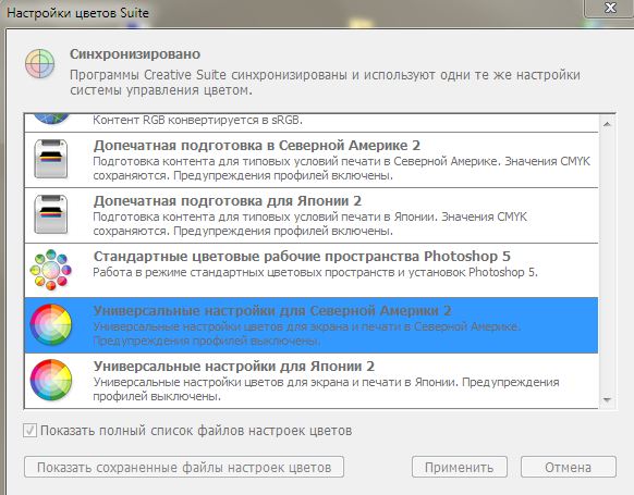

Харьковчанин Я имею ввиду.что по умолчанию у меня установлено следующее(снимок). ни разу при открытии файлов фотошоп не спрашивал нужно ли его конвертировать в рабочее пространство

Мы говорим об одном и том же... по умолчанию у меня установлено следующее(снимок). ни разу при открытии файлов фотошоп не спрашивал нужно ли его конвертировать в рабочее пространство
Вы загляните по ссылке, которую я давал чуть выше. Там есть объяснение такого поведения программы. Я чуть доработал страничку, благодаря переписке с Вами. Спасибо.
